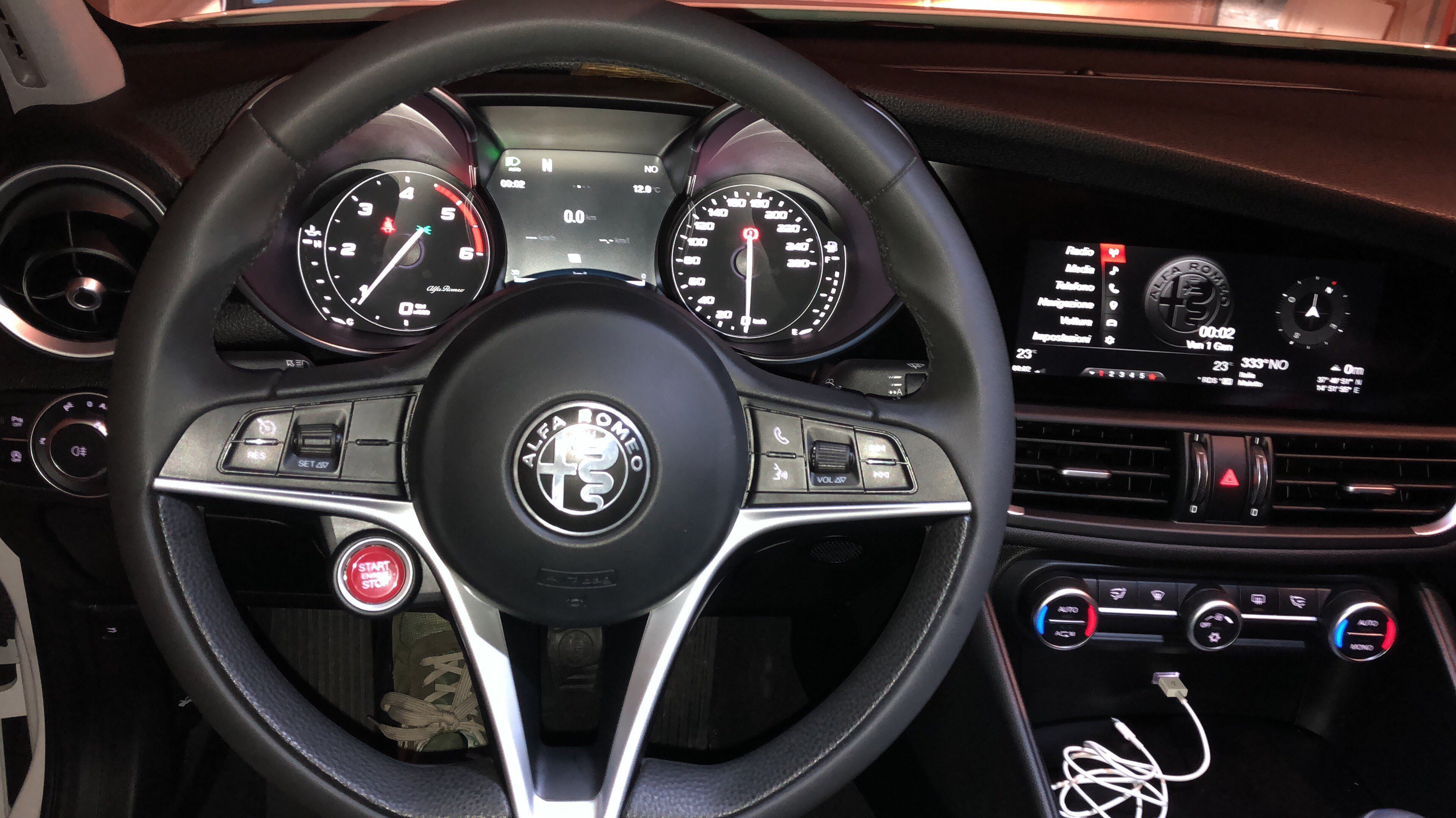

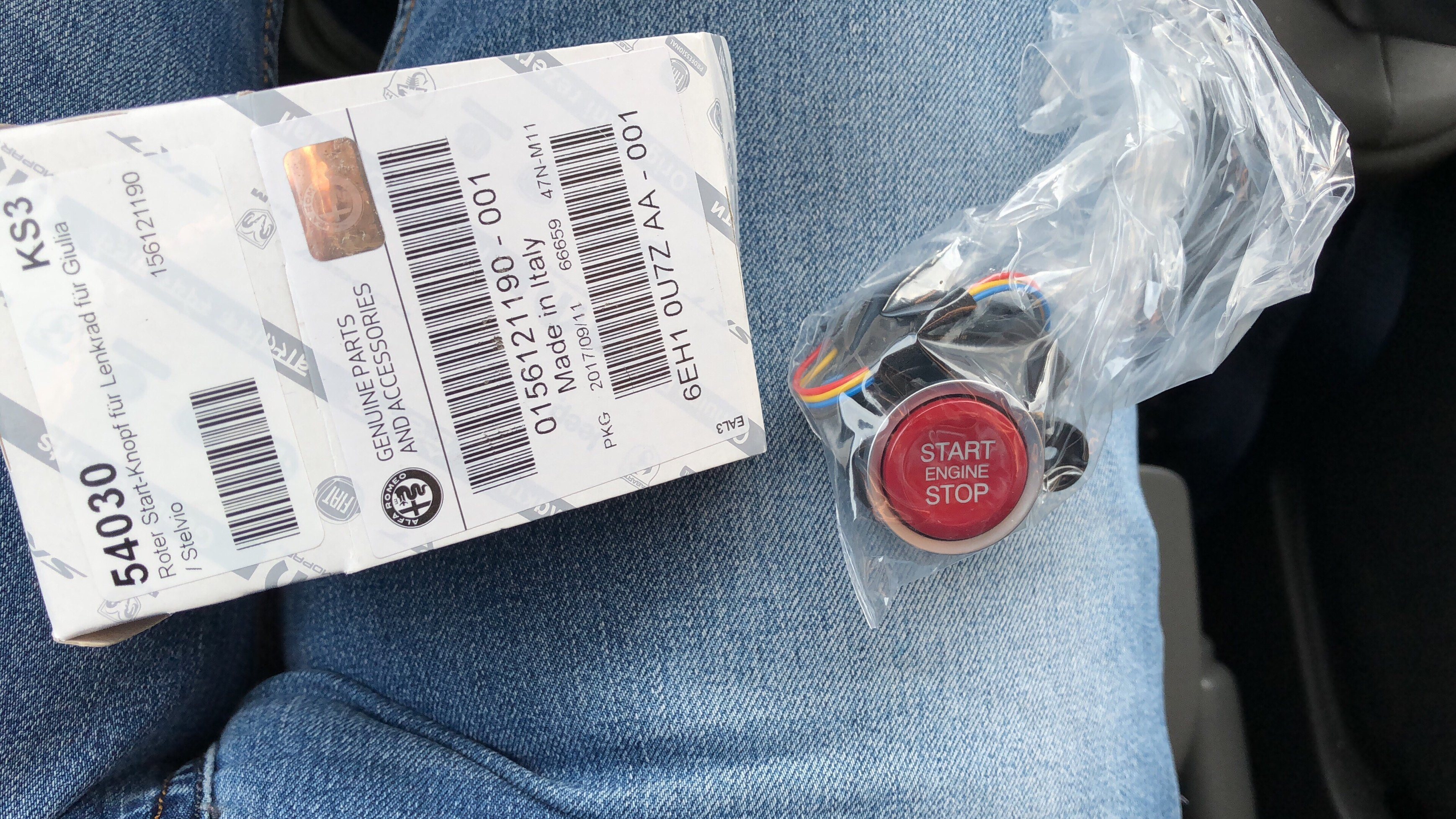

Visualizza allegato 153584Visualizza allegato 153585
Montato.... abbastanza facile.... le viti del tappo posteriore del pulsante si possono togliere dopo aver tolto la mascherina anteriore..... tutto il tasto con il relativo coperchio viene via insieme alla mascherina anteriore.
L’airbag è il più facile che abbia mai tolto.... guardate nel foro, spingete la linguetta color metallo con un cacciavite piatto e tirate via l’airbag.
Fatto tutto...solo che nn riesco a togliere la plastica a t...sembra attaccata con la colla...nn vorrei rompere qualche gancio
È incastrata bene , devi aiutarti con una scheda dopo bancomat, tirare un pò da tutti i lati...
