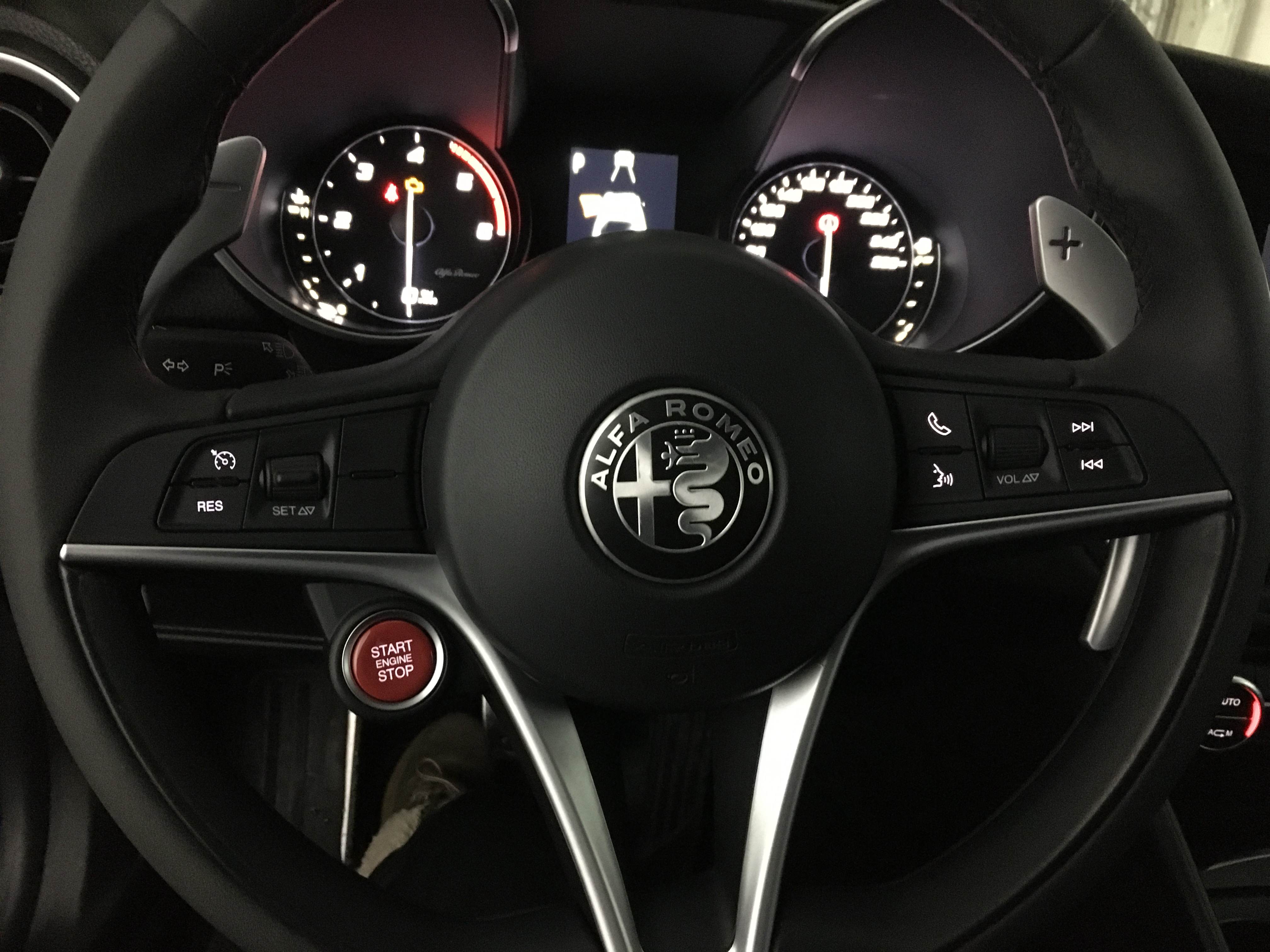

Buonasera Ragazzi, finalmente ho messo pure io il Tasto Rosso QV e sta molto bene secondo me, meglio di quello nero.
Ok, fatto anch'io.
Dal numero di santi che ho tirato giù direi che da qui a Natale sono a posto...

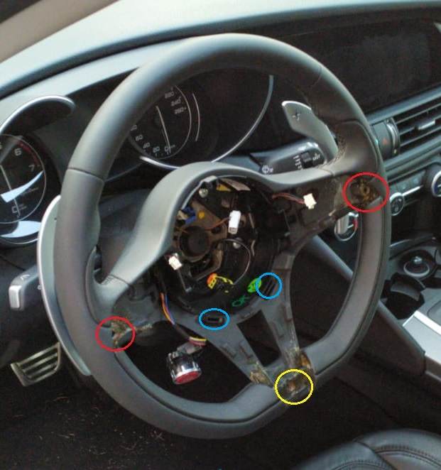

3 consigli a chi volesse farlo:
  1. rispetto alle istruzioni che ci sono qui: ALFA ROMEO GIULIA & ALFA ROMEO STELVIO STOP/START IGNITION SWITCH REPLACEMENT c'è una vite in più da levare da dietro, cacciavite a stella medio/piccolo, evidenziato dal cerchio giallo
  2. il punto critico per l'estrazione sono i 2 estremi della parte alta della T centrale, dove ci sono 2 protuberanze che si infilano in quei fori evidenziati dai cerchi rossi. Quelli sono MOLTO rognosi da far uscire la prima volta
  3. PRIMA staccate la parte superiore della T (vedi punto 2.) e DOPO sfilate la parte bassa conica, altrimenti rischiate di spaccare il posto dove si invila la vite di cui al punto 1. Al rimontaggio fare l'opposto: prima si incastra la parte bassa (a bestemmie perché non è facile ed è a cono rovesciato) e POI si fissano le parti superiori, stando bene attenti che le 2 clip che ci sono in zona airbag si infilino nei loro fori (evidenziati in azzurro).
  4. Le viti del porta pulsante (è fissato con le viti alla T e si incastra poi nel resto del volante) consiglio di avvitarle prima di fissare la T al volante, perché dopo è un bordello. Occhio solo che i cavi del pulsante passino nel posto corretto e che il porta pulsante si incastri correttamente nello slot che c'è al bordo dell'incavo dove sta l'airbag.

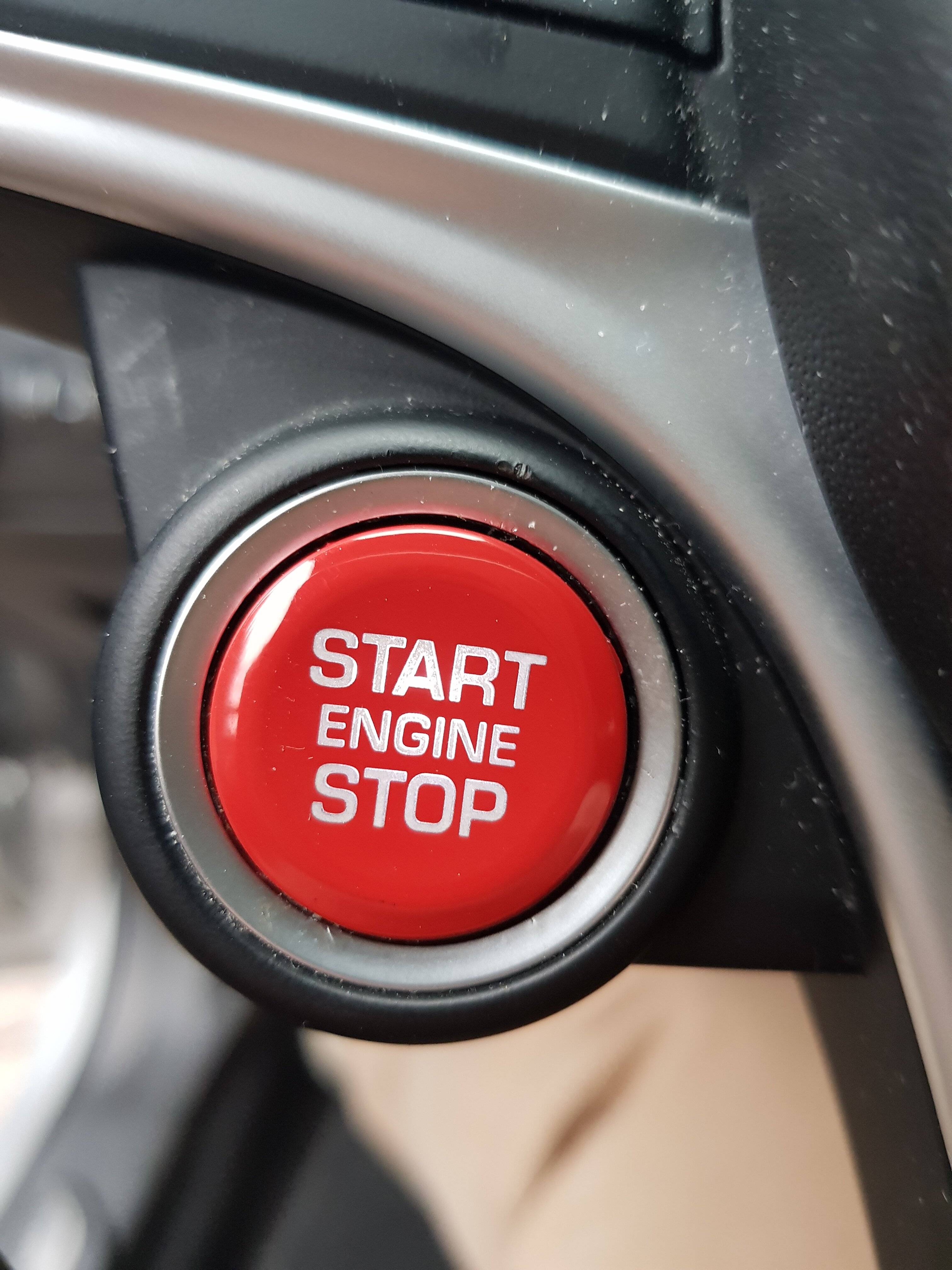

Io l’ho fatto montare oggi in alfa anzi ho aiutato il capo officina a montarlo
È stato difficoltoso e si rischia di spezzare fermi e segnare il volante mi permetto di dire a chi volesse montarlo di non farlo se non si ha un ottima manualità in fondo per una trentina di euro di manodopera conviene farlo fare in concessionaria
Detto questo ecco il risultato

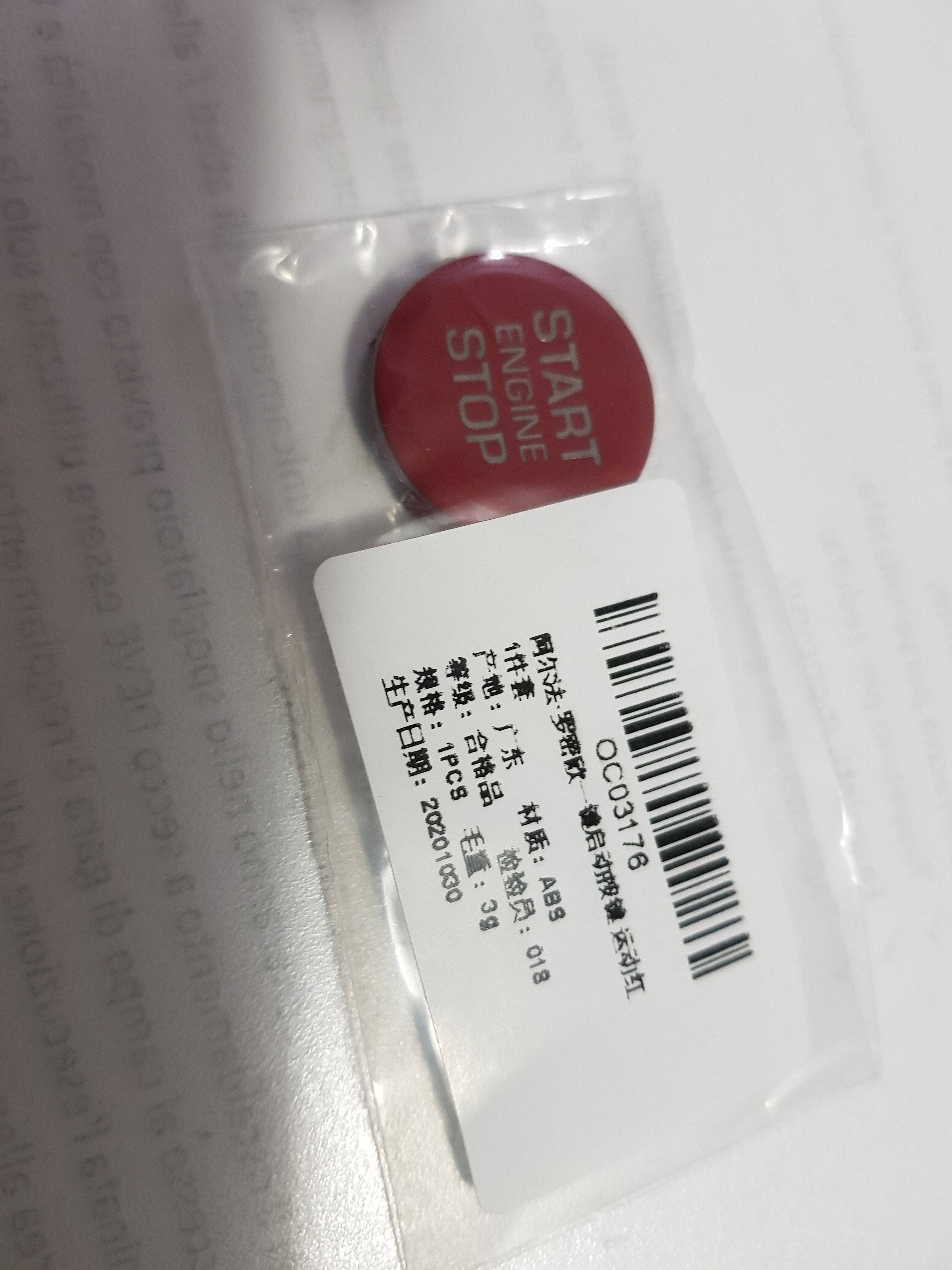

Ragazzi ho una novità
Oggi nemmeno a farlo apposta mi è arrivato il pulsante che avevo acquistato su AliExpress per curiosità e indovinate un po’?

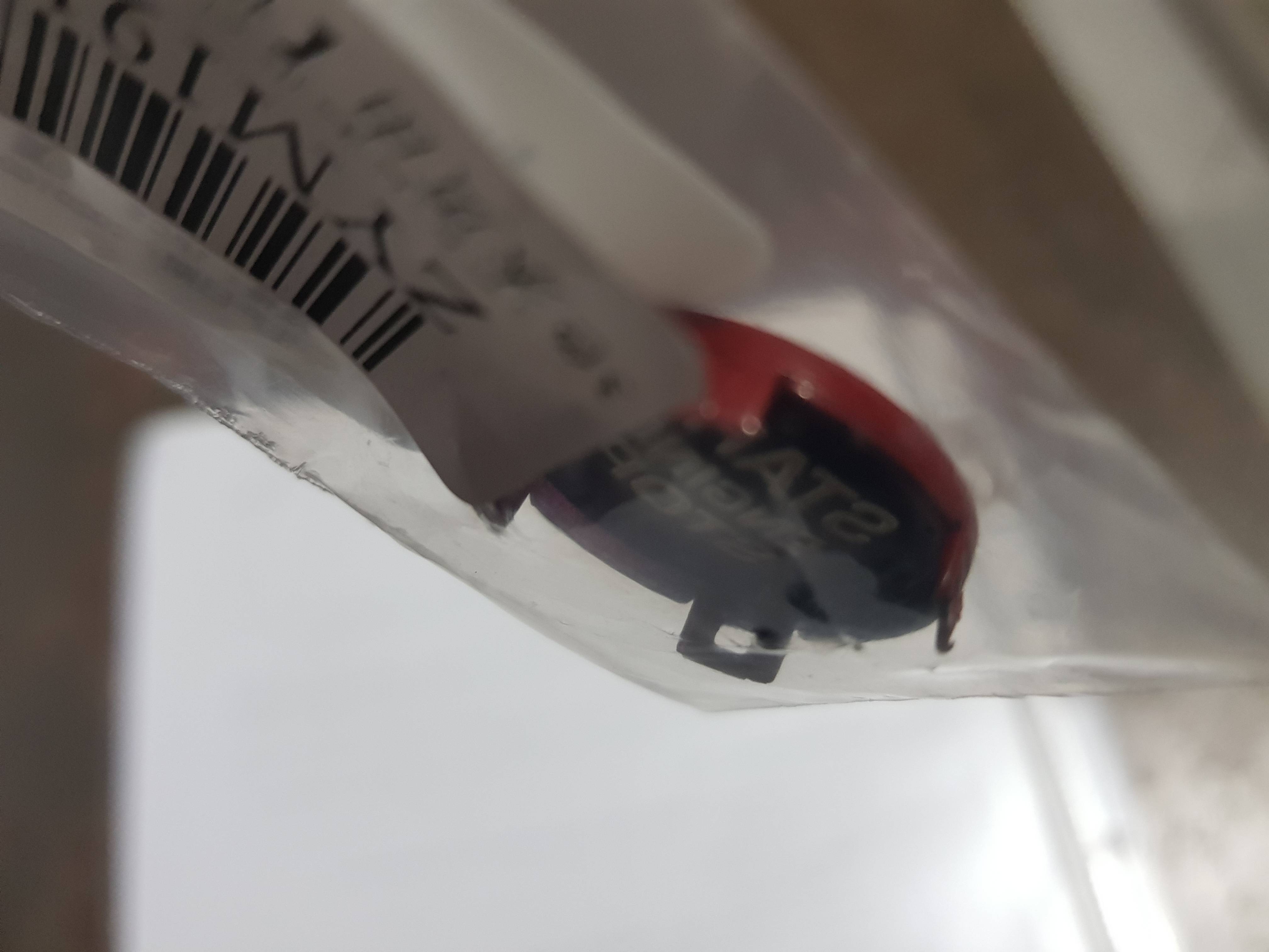

Calza a pennello vi allego un video che ho fatto per la sostituzione
Naturalmente si fa senza smontare il pulsante dal volante io l’ho montato in alfa ieri quindi ho il tasto smontato
Oggi mi è arrivato il tasto, sostituito in pochi minuti senza smontare nulla:)
