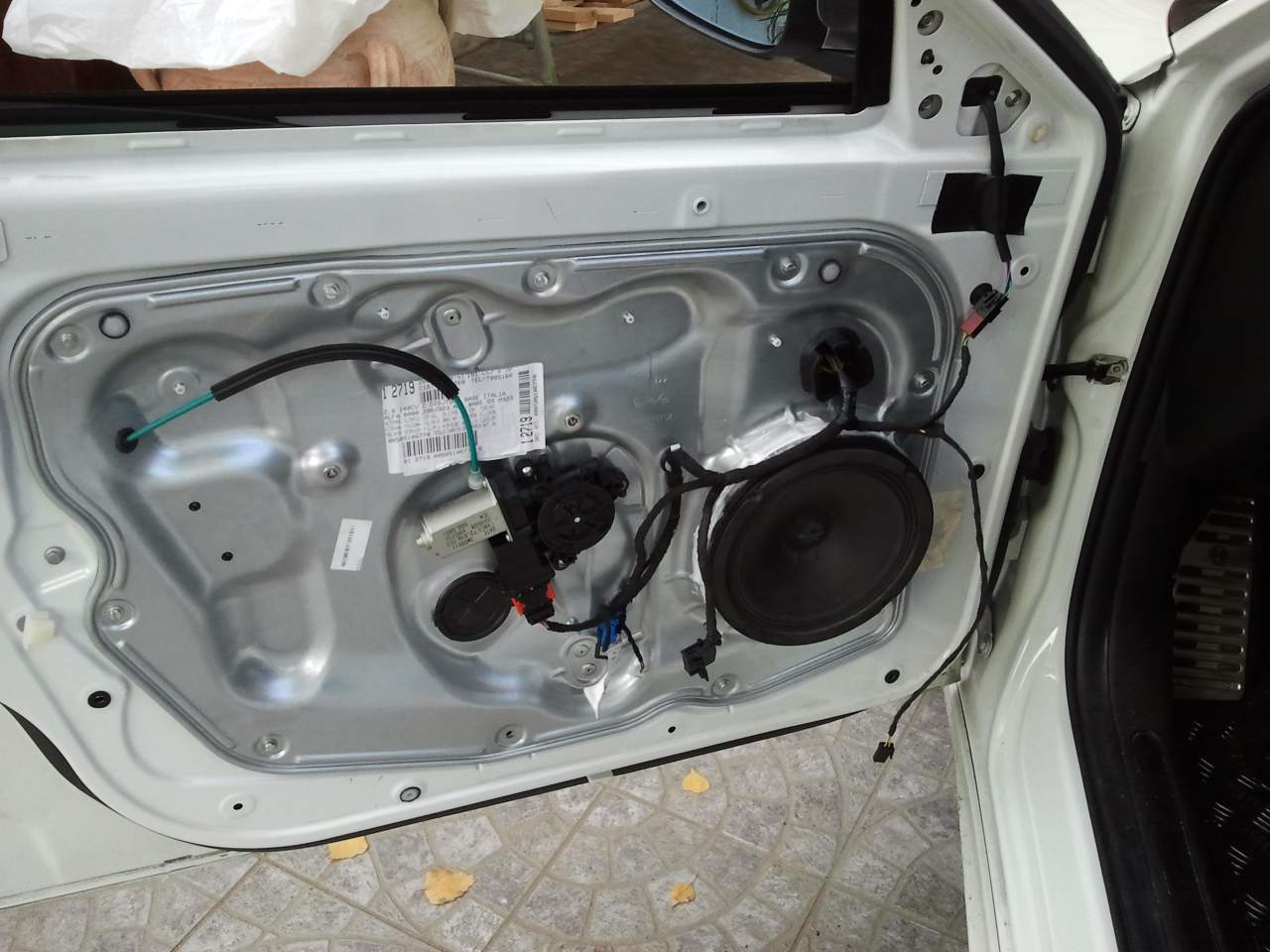

le 2 portiere anteriori, il vano porta oggetti, la mascherina frontale,l'autoradio, il batticalcio anteriore (lato passeggero), il batticalcio posteriore (lato passeggero) smollare i 2 bulloni dei sedili posteriori in modo che si crei dell'aria tra il telaio e i sedili, togliere il tappeto in tessuto nel bagagliaio.

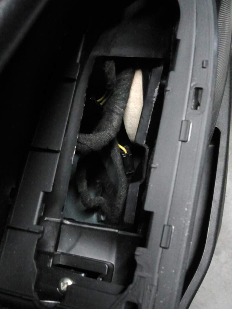

bisogna portare 1positivo per gli amplificatori nel bagagliaio e 1positivo + 1negativo da portare nel vano dell'autoradio per il convertitore (mi raccomando i positivi metteteli sotto fusibile).
C'è un tappo in gomma dietro la moquette e la plastica del cassetto portaoggetti dovete passare da li per portare i cavi in macchina.
Portare poi due RCA (2rossi 2bianchi) dal baule al convertitore RCA che metteremo nel vano dell'autoradio e portare la piattina per HI-FI sempre dal bagagliaio a collegarsi alle casse (io dalla portiera alla radio ho tenuto i cavi originali)
Se usate una sonda da elettricista non farete nessun tipo di fatica.

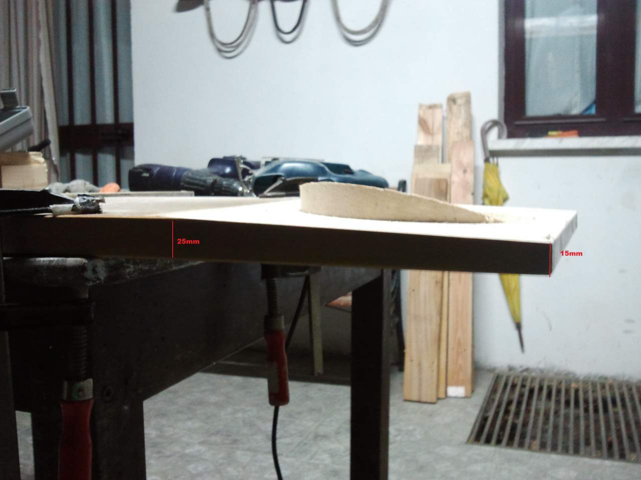

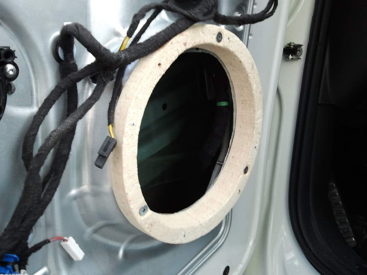

Per far stare i 20 in portiera senza rovinare il pannello bisogna:
1) togliere il rivestimento che fa da involucro per la cassa dal pannello, è un plastichino per toglierlo bisogna mettersi con l'accendino e scaldare tutti i punti dov'è saldato e scollarlo, poi rifare i punti sempre scaldando la plastica e facendo pressione con un punzone per ripristinare i punti.
2) ritagliare il telaio dove va ad inserirsi la cassa in modo da fare un alloggiamento piu comodo mantenendo la misura di 170mm.

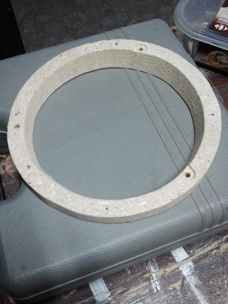

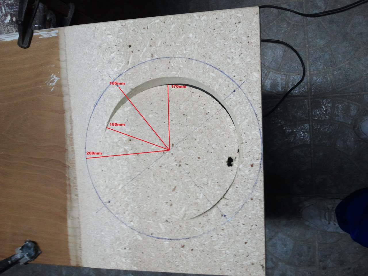

3) Con tanta pazienza sagomare 2 un cerchii di legno da 200mm esterno e 180mm interno, che dalla parte opposta diventa 200esterno ma 170 interno.
Anche lo spessore deve essere sfasato cioè scendere di un cm da 2,5 arrivare a 1,5.
Inserire lo spessore nel pannello della portiera e fissarlo con 3 bulloni con la testa svasata in modo da tenere il filo del legno.

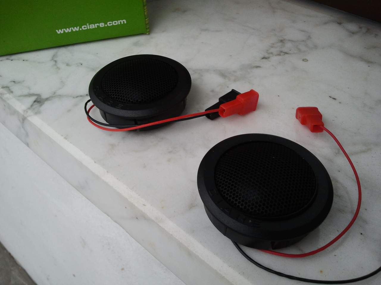

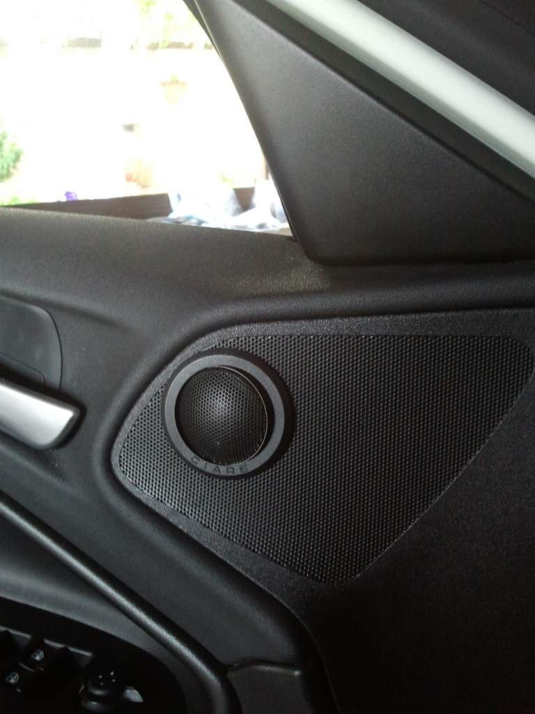

Collegare i twitter direttamente nella plastica della portiera e fissarli da dietro con della colla a caldo. Per farlo ho dovuto bucare la retina del twitter del diametro della cassa.

Costruzione supporto per 200mm:
IMG_20121018_213548.jpg IMG_20121018_213558.jpg IMG_20121018_221315.jpg IMG_20121020_093240.jpg
Prima di chiudere controllate che il supporto piu la cassa non tocchi (ne davanti, ne con il magnete della cassa contro il vetro:IMG_20121018_224646.jpg

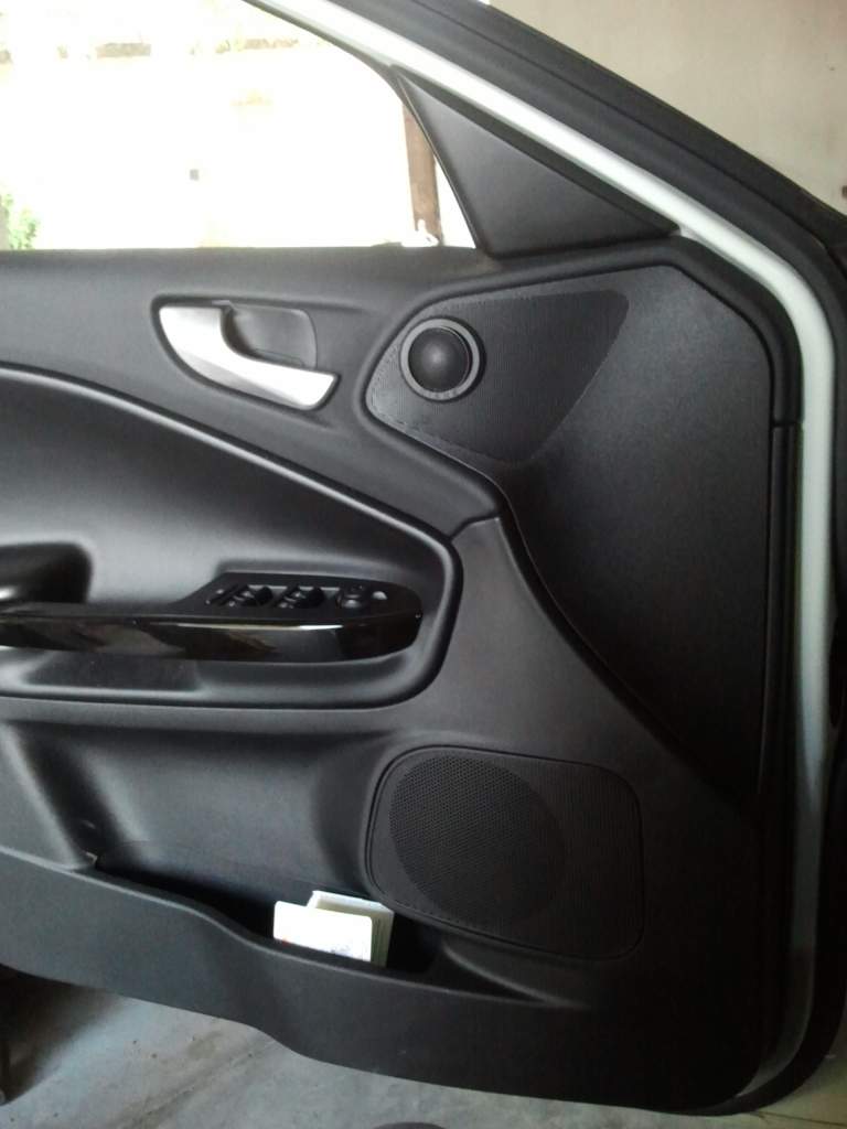

Il pannello Finito:
I Twitter:
IMG_20121124_113024.jpg Montati direttamente sulla plastica con la colla a caldo: IMG_20130605_195701.jpg
Impatto Visivo della portiera dopo il lavoro (non è cambiato quasi niente)

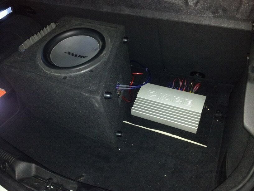

Sub e Amply nel bagagliaio:

Tweeter con la colla a caldo !!! :eek::eek: in estate te li ritroverai appesi, non male l'idea del 20cm in porta ma non tutto il fascio musicale uscirà per via della griglia originale.. i tweeter io li metterò sul triangolino dello specchietto ho già pronto il tutto. Che cavo di alimentazione hai passato ?? mm?? Da dove l'hai fatto passare ? Il crossover del due vie l'hai messo in porta ??

Beh non so dove abiti te, ma per sciogliere della colla a caldo non bastano 40°... :P
Per rispondere a GioGi, beh si potevano anche mettere dentro ma quei twitter sono orientabili e hanno il supporto con scritto CIARE (di cui sono innamorato ed è per quello che li ho messi in vista)
Cmq i CM200 hanno 250W RMS mentre i CT250 (twitter) hanno 150W RMS (fidatevi fa bordello e come si deve).
I cavi vanno benissimo i kit quelli che si coprano già con il fusibile integrato e il condensatore.

Io sono in Puglia e ti dico che quando fuori sono 40° all'interno dell'auto ovviamente è dippiú.. vivi in montagna ?? Cmq se vuoi un consiglio da una persona con leggera esperienza nel settore car HiFi la colla a caldo in auto è meglio non usarla fatta eccezione per determinate cose. Non prenderla come critica ma come consiglio,
