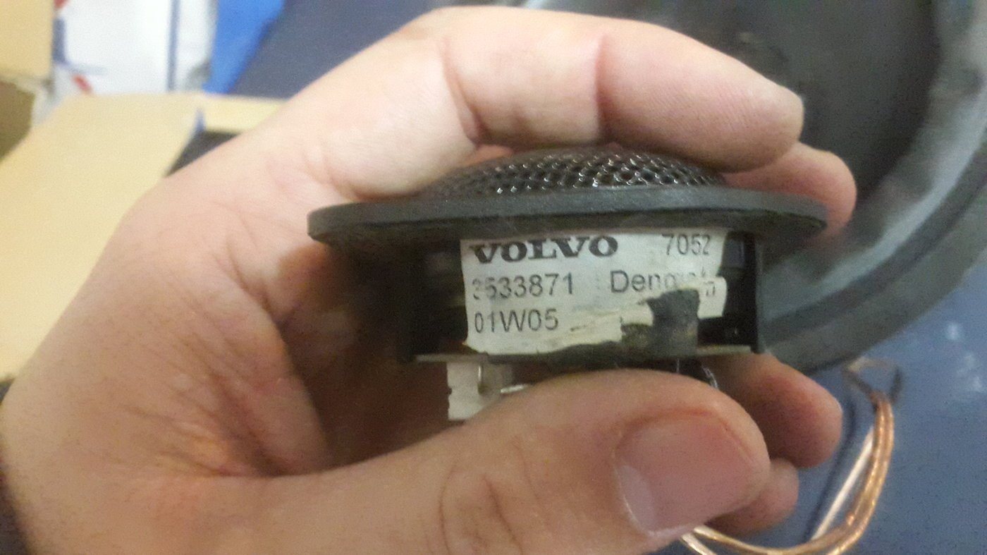

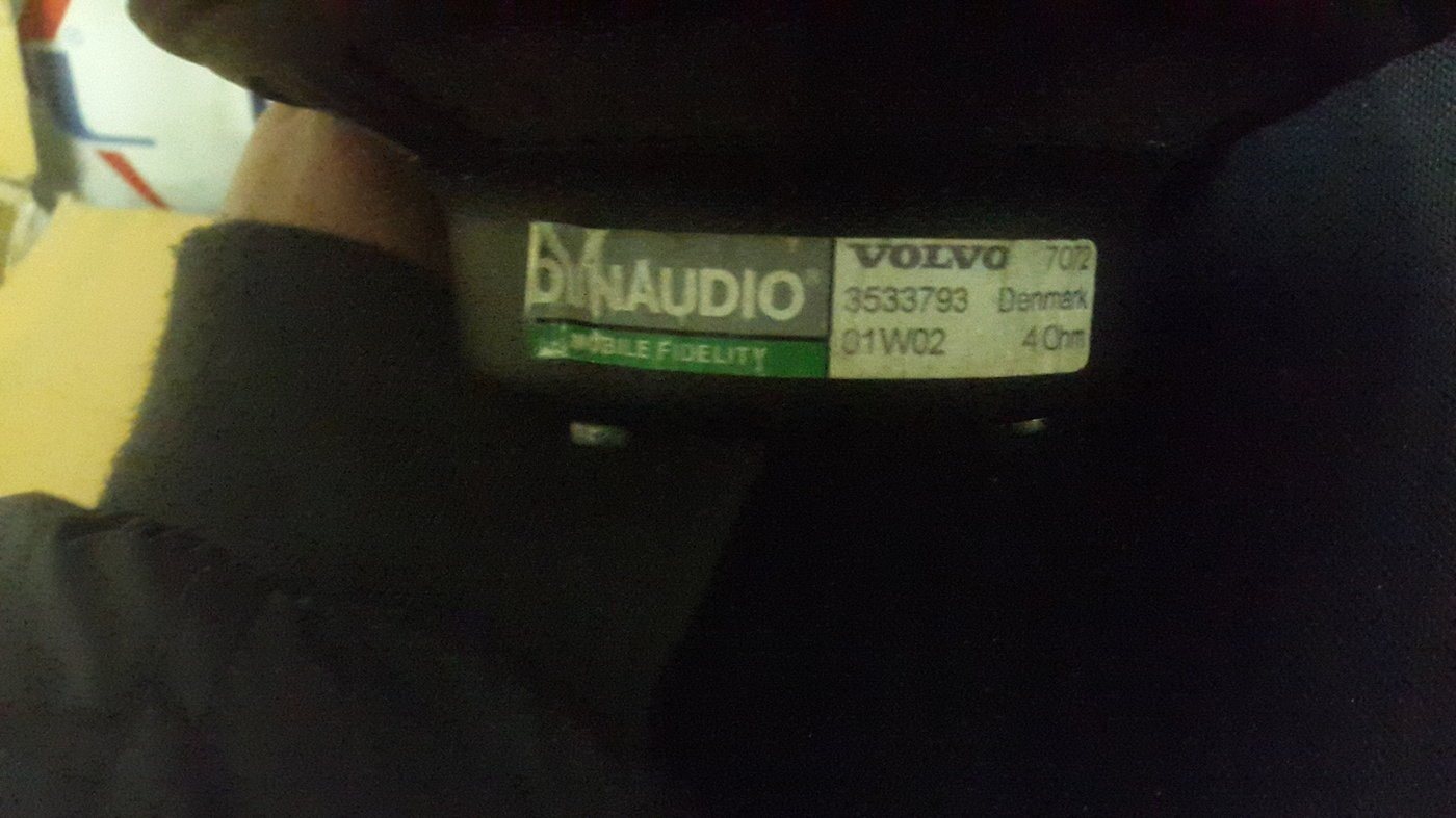

L'idea iniziale era quella di regalarmi per natale una bella radio 2din per la mia giulietta giusto per ravvivarne un pò il look interno, ma poi mi sono ricordato che mio padre tempo fa mi portò a casa un impianto completo di una volvo c70 della dynaudio (in foto).

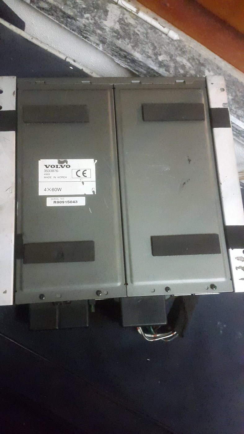

Insieme alle casse ho anche un amplificatore volvo che dovrebbe essere un 4x50watt rms, però della foto che ho postato non ho le 2 casse centrali piccole "a palloncino"(scusate ma sono completamente ignorante).
Ora premetto che non devo andare a fare gare e nulla di simile, chiedo a voi: mi conviene smontare le casse originali per montare queste? Se si, mi potreste consigliare in primis una radio 2din decente intorno ai 250 euro, poi come montare le casse (intendo la disposizione), come effettuare i collegamenti (ho dimenticato di dire che ho anche 2 crossover passivi). Insomma mi servirebbe sapere un pò tutto dalla base, lo so che è una grande richiesta ma so anche che qui cè gente gentile e disponibile quindi ci provo.

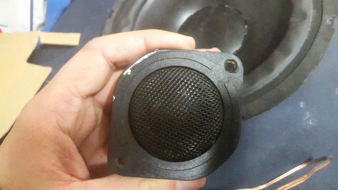

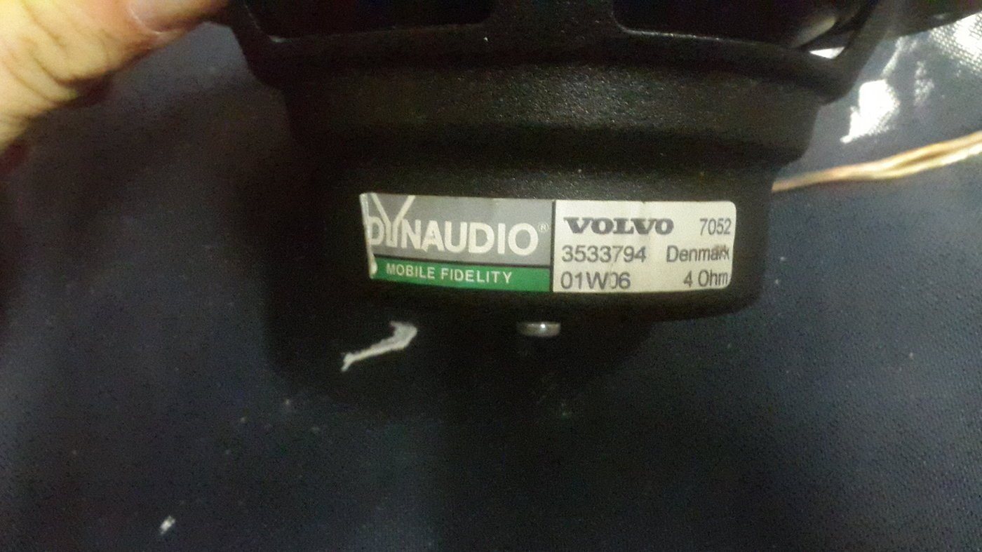

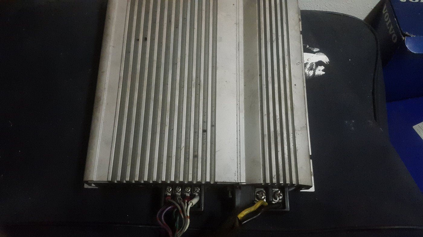

Puoi gentilmente postare una foto dell'ampli? La dynaudio, che equipaggia gli impianti "premium" Delle vw Lavora su fibra ottica, e se anche il tuo lavora in fibra,te ne fai poco. Per gli altoparlanti, sapendo come lavorano, ti consiglio degli aftermarket di qualità
Appena posso posto sicuramente una foto, ma al 90%non lavora su fibra ottica, è una c70 dei primi anni 2000. Gli altoparlanti sono così scadenti? Peggio di quelli di serie?

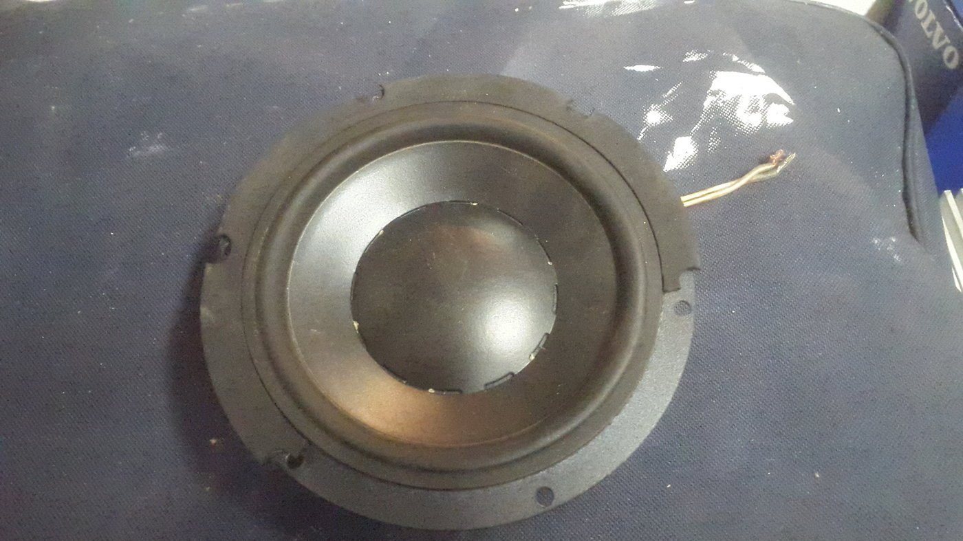

allora: per definire un altoparlante buono o meno bisogna sapere le caratteristiche tecniche per avere un'idea di come lavori, e soprattutto ascoltarlo. fai delle foto cosi vediamo cosa hai ha disposizione. cmq anche se non lavorasse in fibra (effettivamente se ha quell'età...) dovresti mapparti tutti i connettori

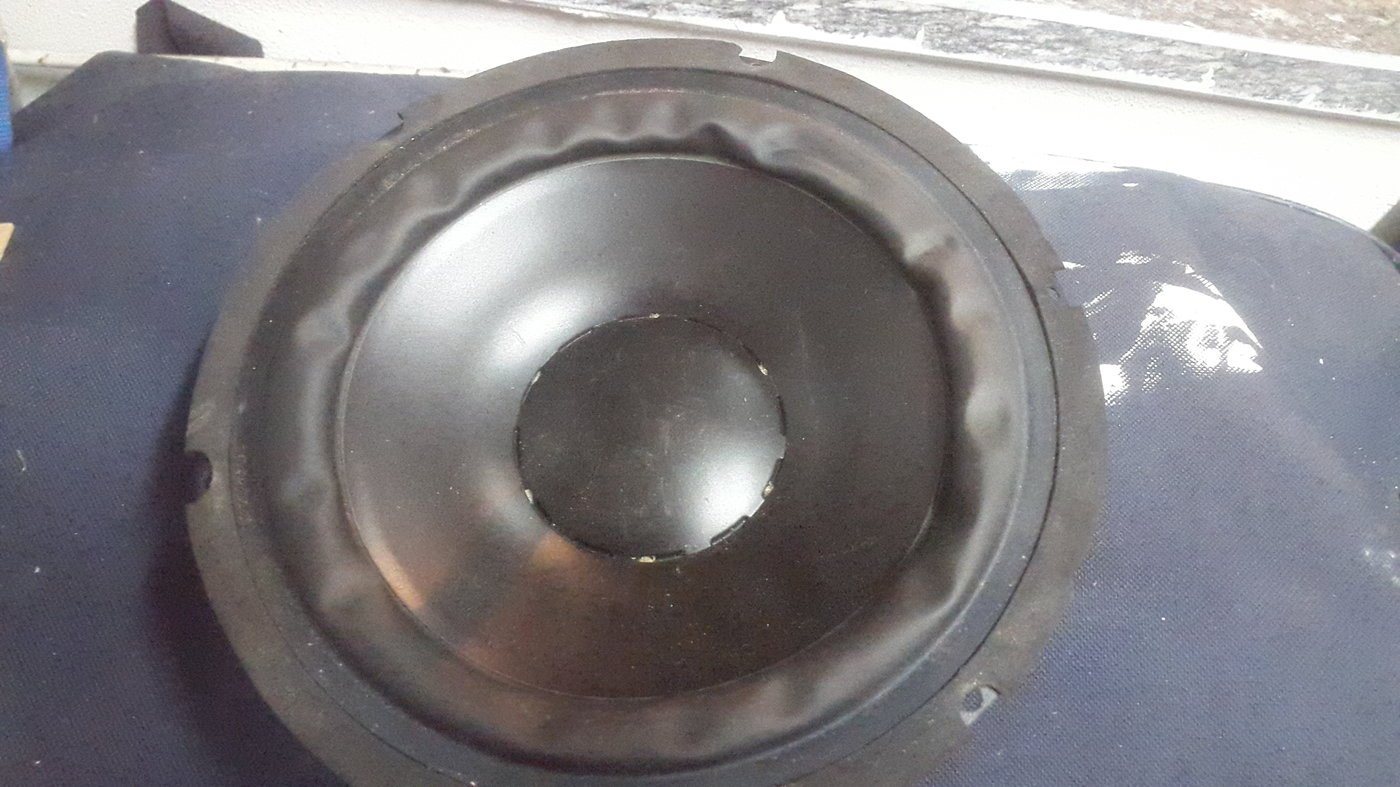

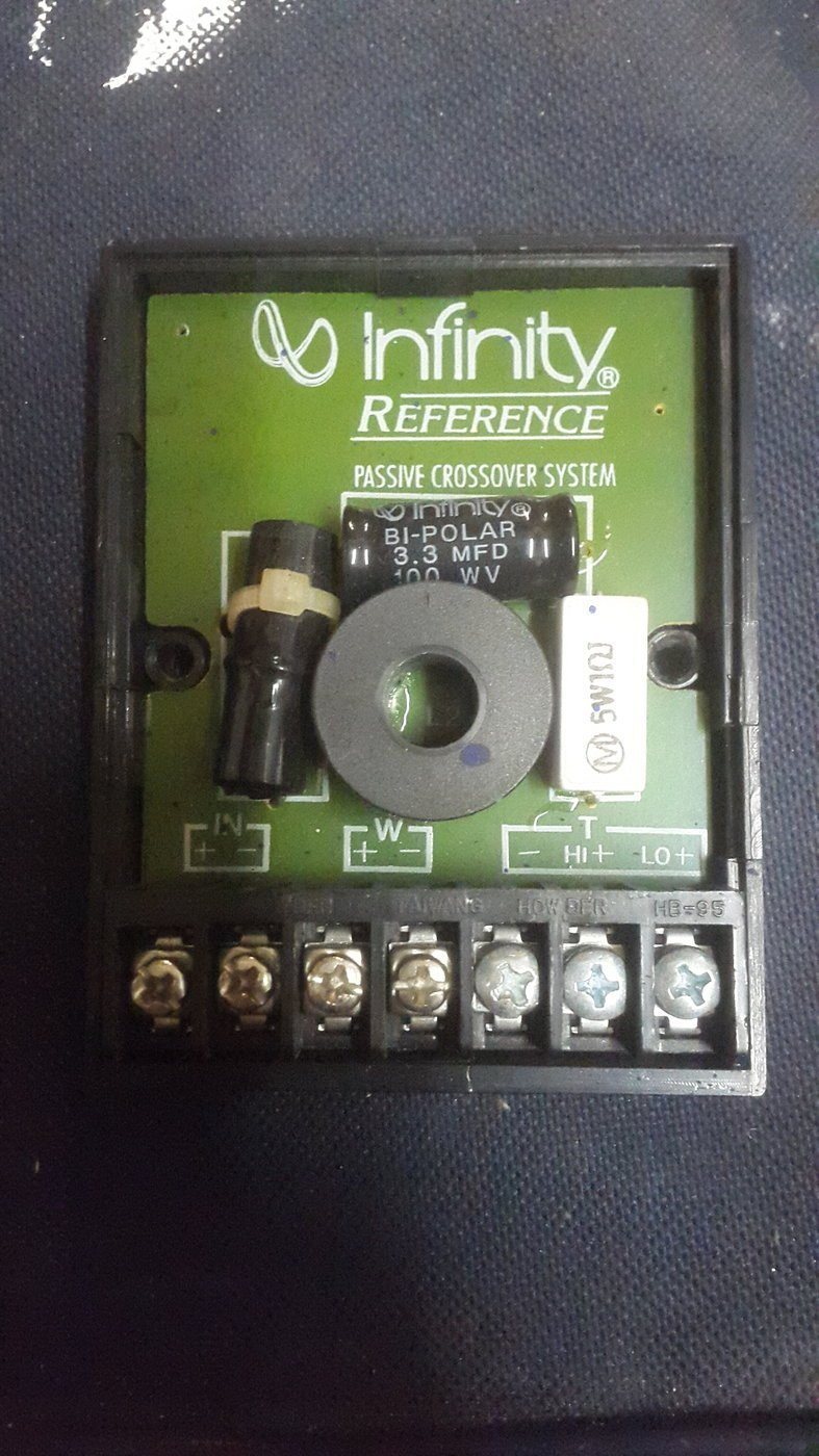

allora, l'amplificatore, visto così non risco a definire quali sono i segnali in ingresso, e quali le uscite. l'alimentazione, anche essa (se è quella a destra,) sembra manchi il consenso accensione (sempre che non sia incluso negli ingressi). per gli speaker, hai un woofer con la sospensione da sostituire. il crossover sembra ok, insieme ai tweeter.
Per i collegamenti non cè problema mio padre domani cerca di recuperare in officina lo schema elettrico, volevo solo sapere se vale la pena montarle al posto dell'originale. Poi volevo un consiglio sulla disposizione dei tweeter e su una radio 2din decente.
verifica che prima funzioni tutto a banco. gli speaker visti cosi hanno comunque un aspetto migliore delle originali per quanto riguada il materiale del cono. i tweeter puoi montarli dove ci sono gli originali. in alternativa nella sezione giude trovi una guida su come montarli nei triangolini degli specchietti. per la radio 2din, dipende dalle tue esigenze... tieni conto che hai un budget parecchio basso
