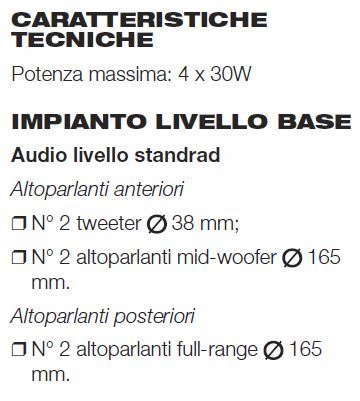

L'informazione l'ho presa dal manuale tecnico della radio, ma onestamente mi viene il dubbio che non sia RMS perché non c'è scritto...
Per il resto rampa93, mi sembra che nella descrizione dell'impianto al posteriore ci siano dei full range senza Tweeter, vanno comunque bene le Hertz 165.3 con i Tweeter ed il Cross-Over? Dove metterei i Tweeter al posteriore?

E infatti non sono rms, al massimo rms sono 4x15W. All'anteriore ci sono evidentemente i crossover in quanto la radio è un 4 canali come da descrizione tecnica altrimenti sarebbe stata un 6 canali.

I tweeter anteriori sono crossoverati con un condensatore. I woofer sono full range. Per i tweeter posteriori, ci sono le predisposizioni originali Bose... Usa quelle
