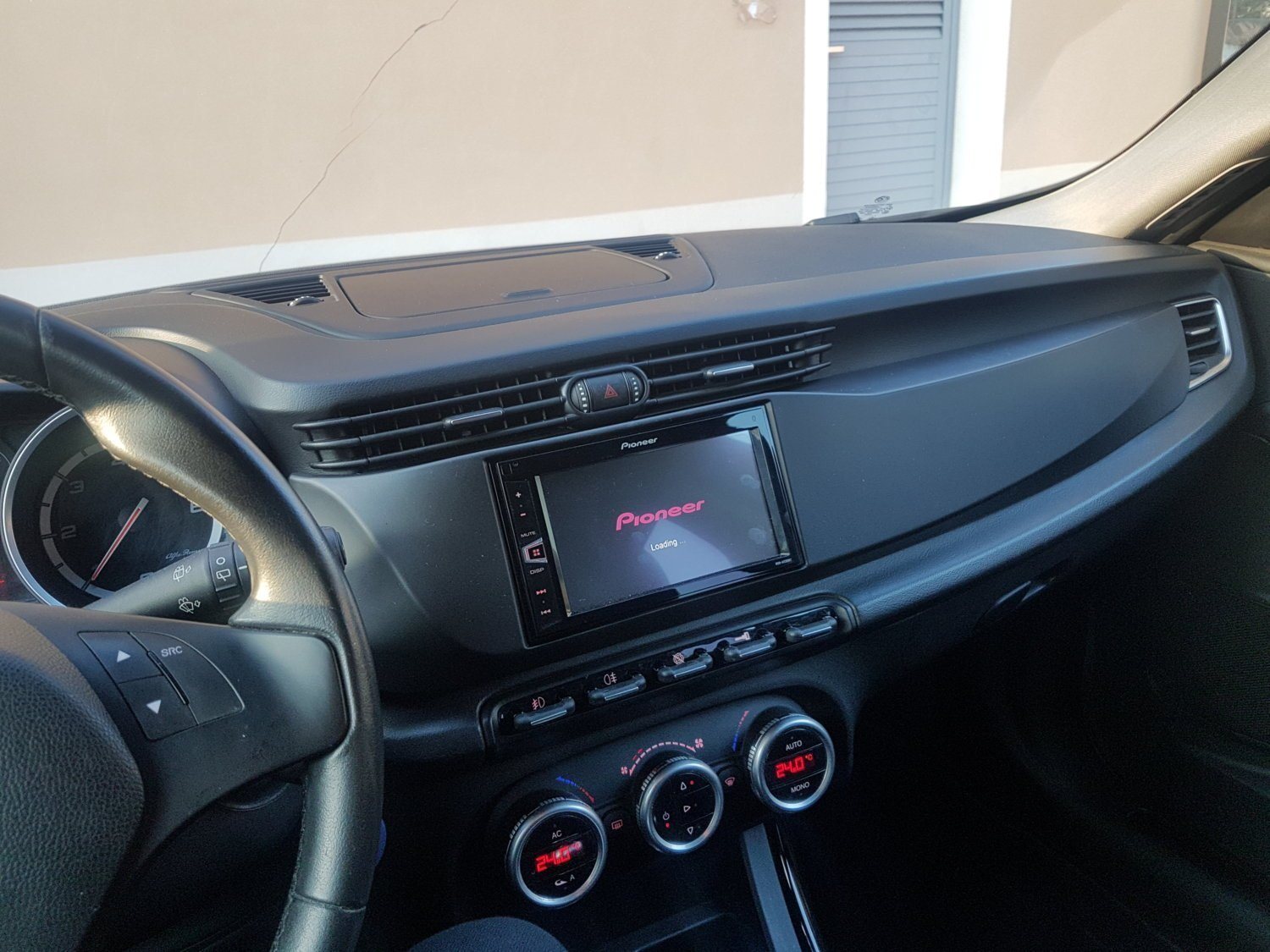

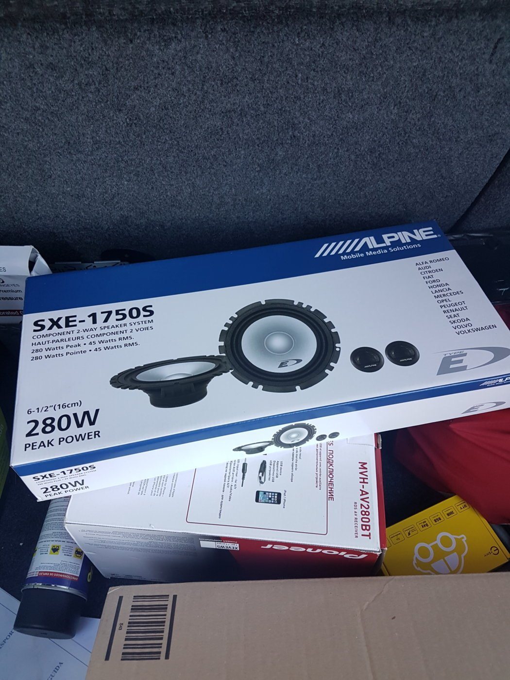

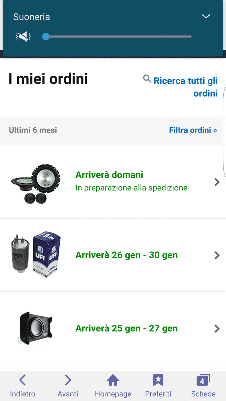

Salve ragazzi ho appena sostituito l autoradio della mia Giulietta con un pioneer Mhv280bt ed ora ascoltando le casse di serie non mi sembrano più all altezza ( può essere dovuto dal fatto che il pioneer è 50w x 4 mentre lo stereo di serie era 30w x 4? ) ora ho acquistato 1 kit alpine sxe 1750s per l anteriore e volevo un consiglio su cosa acquistare sul posteriore?...poi ho preso un subwoofer della DME di quelli salva spazio nel cofano pagandolo una fesseria (se fa proprio schifo rinvio al rivenditore dato che l ho preso con amazon) IL SUBWOOFER è quello nell ordine amazon

Avevi il Bose?
