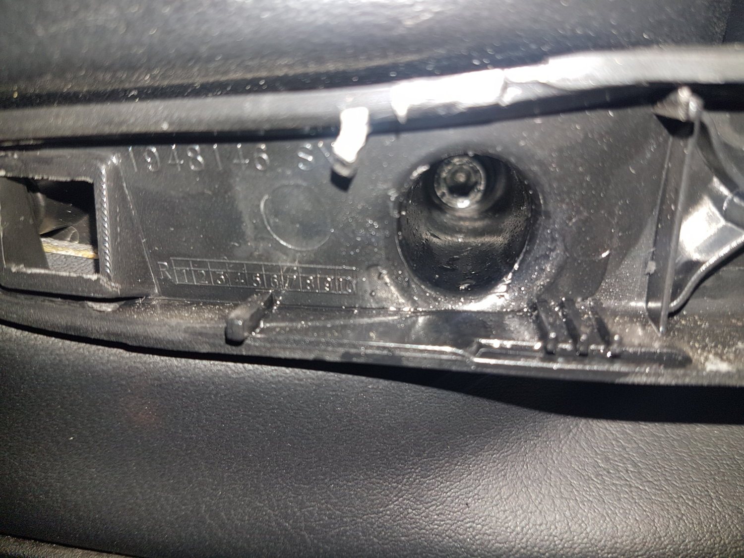

Grazie dell'informazione oggi se ho tempo continuo con il lavoro...inoltre possibile che non ho mai smontato la portiera posteriore e c'è un bullone della maniglia che non vuole saperne di uscire? Gira a vuoto...dovrò rinunciare a cambiare le casse posteriori?
Purtroppo io, avendo puntato su un 2 vie secco, non ho mai avuto la necessità di smontare le porte posteriori; comunque credo che il concetto sia simile a quelle anteriori, 3 brugole, 2 viti e una miriade di clips! Puoi postare una foto della vite che non riesci a svitare?
Ecco la vite incriminata

Ok come quella anteriore; probabilmente la senti girare a vuoto perché è svitata completamente! Per toglierti ogni dubbio prova ad avvitarla, se si serra bene vuol dire che l'innesto che la tiene non si è sfilato! quindi svitala finche non la senti che gira a vuoto e che balla, vuol dire che è svitata!
