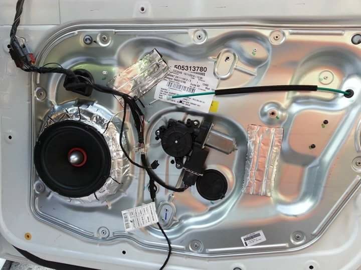

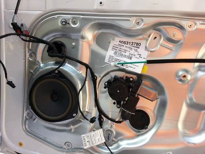

Vi posto la descrizione e le foto dell'impianto che ho appena realizzato sulla mia giulietta del, 2016.
Partendo dal fatto che ho lasciato la sorgente originale e mid woofer e tweeter non amplificati...

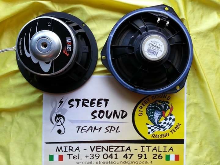

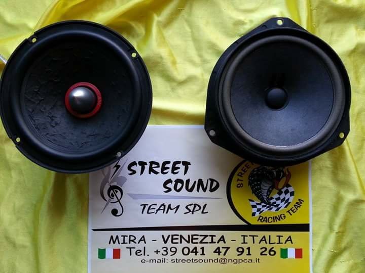

Monto mid woofer Impact RH6638

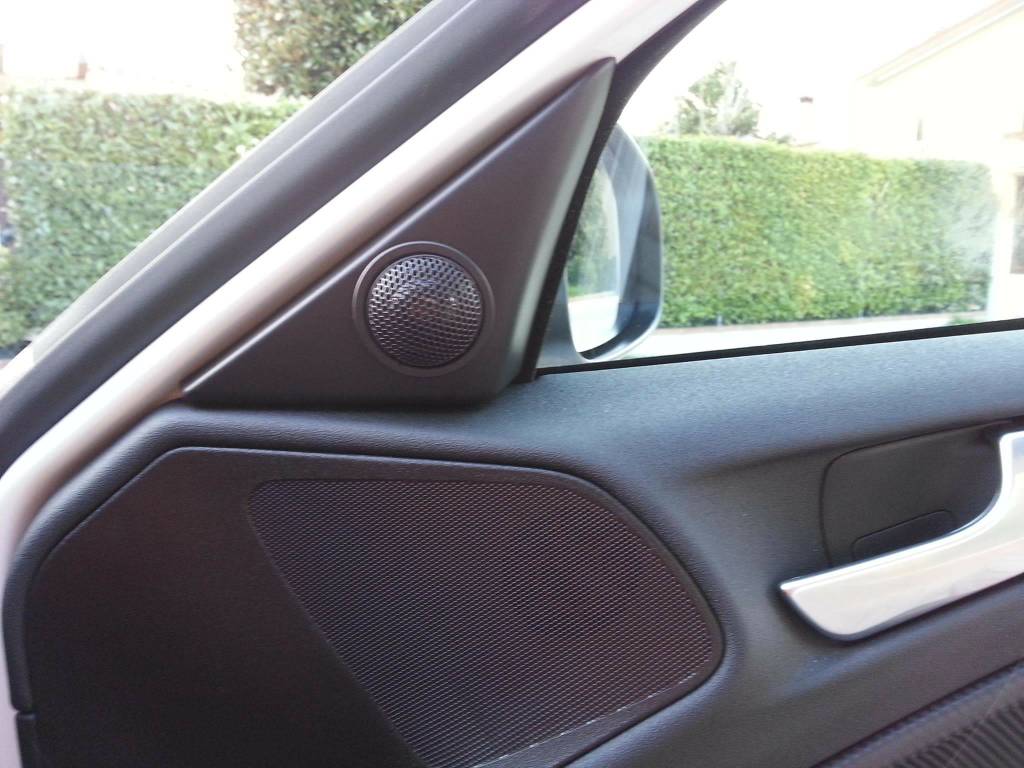

Tweeter Eton (non ricordo il modello)

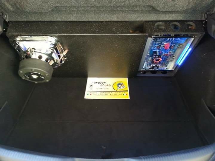

Amplificatore killer line mod.1204 1900W
Subwoofer hifonics brutus 1000W
la cassa del subwoofer è stata realizzata su misura.
Trattamento di insonorizzazione e smorzamento dynamat.
