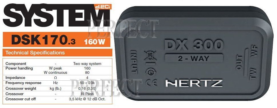

In realtà il kit DSK Monta un crossover che va installato solo sul Twitter quindi in realtà potrebbe semplicemente collegarlo ai cavi che andavano al Twitter di serie

Infatti anche per questo chiedevo a @Zaff , cosa c'è nella scatoletta.
Se c'è una bobina di discrete dimensioni sicuramente sta sulla linea del woofer e gli taglia i toni alti, se ce ne una più piccola, quella serve insieme all'IMMANCABILE condensatore di togliere i bassi e medi al tweeter,
Generalmente la Hertz è una ditta seria e taglia anche il woofer, adesso non conosco lo specifico di @Zaff , ma se il cross-over contiene solo il passa alto allora si può collegare diretto il woofer, ed il crosso-ver a questo punto va interposto ai fili del tweeter.
Ma allora perché il crossover ha due uscite? Non sarebbe una per il tweeter e una per il woofer?
Se ha due uscite allora c'è la bobina anche per il woofer, si chiama sezione passa basso...
L'uscita del tweeter si chiama sezione passa alto.
Quindi fai come ti ho scrito al post 732.
E francamente mi domando come hai fatto a non fondere il tweeter...:rolleyes::);)
Eccolo qua
