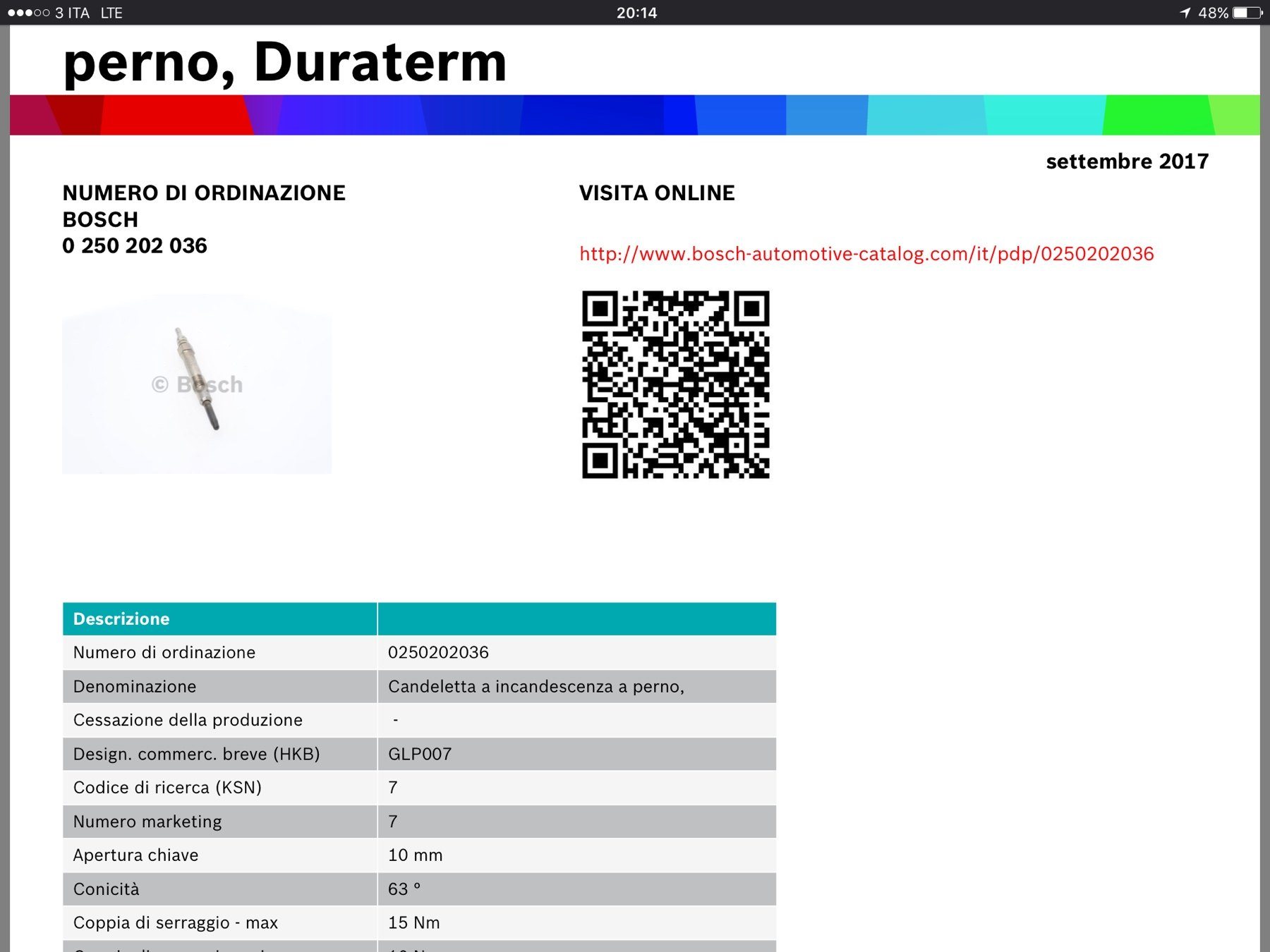

La candelette per il mio motore sono quelle da 103 mm?
Pensavo costassero un botto ma ho dato un occhio veloce e si aggirano intorno alle 10€ luna della bosch. Può essere?
#7
si online costa poco.

Queste sono giuste?
