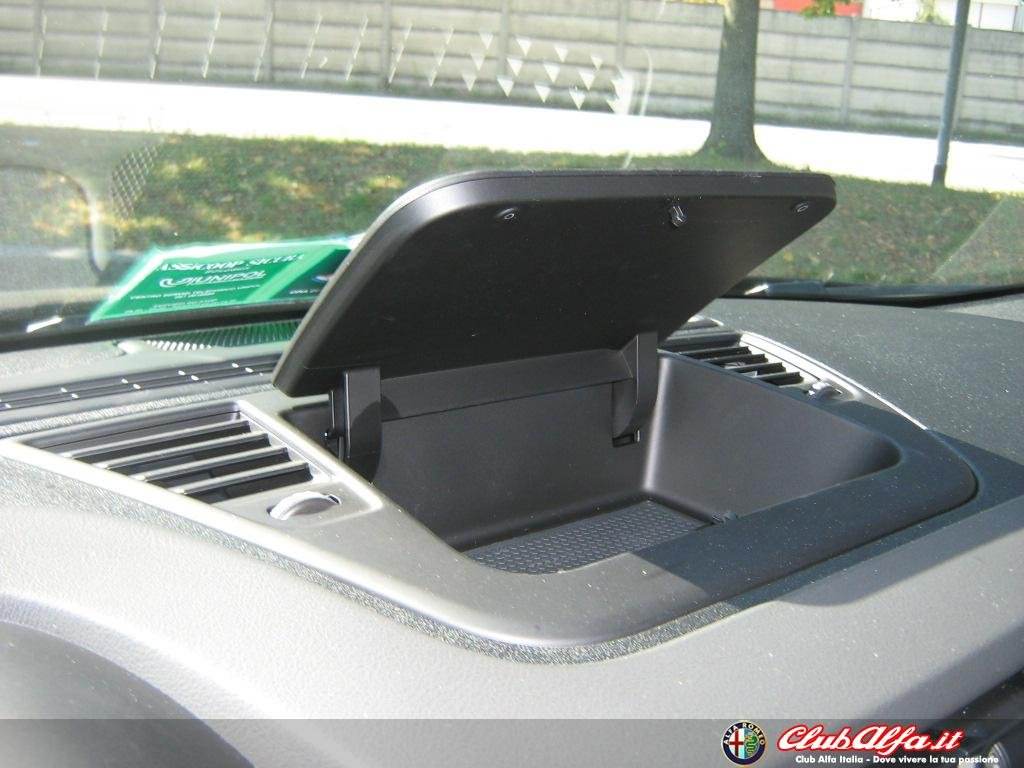

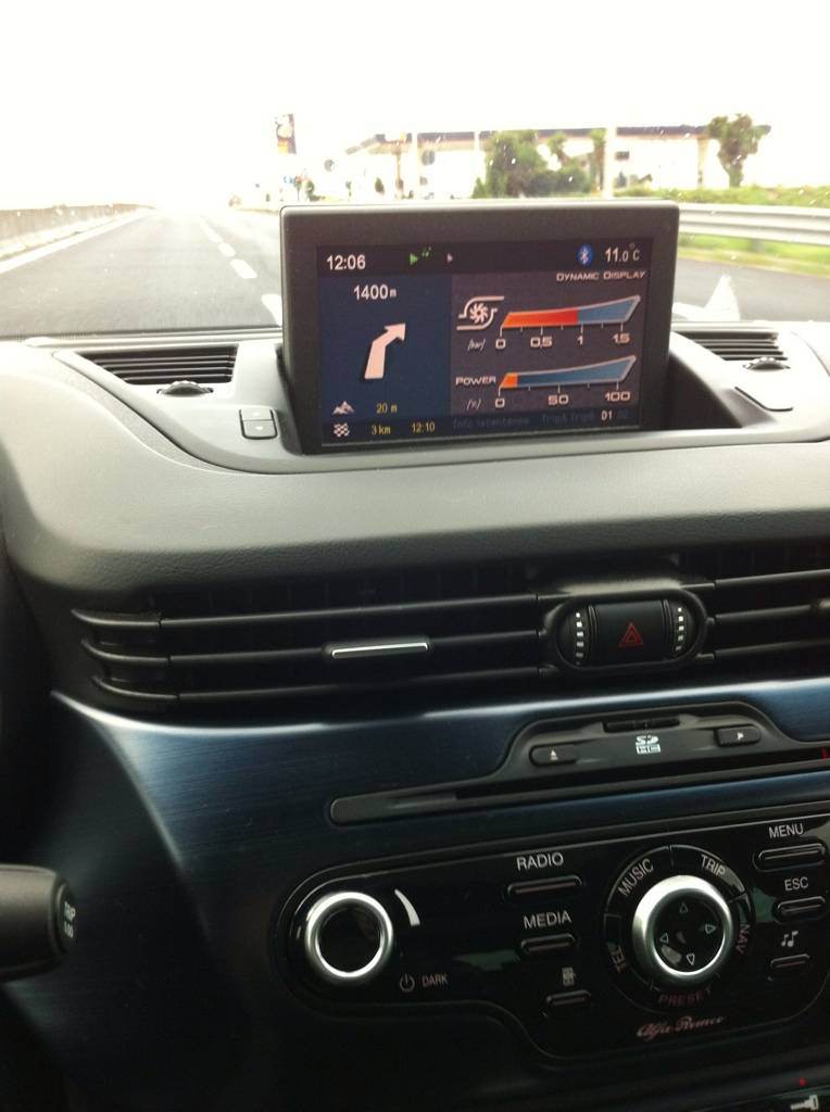

Buongiorno ragazzi!! Vorrei rendervi partecipi di un dubbio che mi frulla in testa.
Ho una Giulietta mod. Super anno 2017, con schermo da 5 pollici senza navi e senza servizi live(auto aziendale).
Il vano portaoggetti sulla plancia (img01), può essere sostituito con il cassetto insieme al navigatore (img02), anche se derivante da giulietta versione anno 2010??
Ps: le foto sono state prese da Internet, la prima dal forum stesso, spero non ci siano problemi, hanno solo finalità d'esempio
Grazie in anticipo a tutti
Grazie in anticipo a tuttiVisualizza allegato 184652Visualizza allegato 184653
la risposta è no.Il monitor in plancia è solo un monitor e tra l'altro custom , quindi con tipologia di segnale video proprietaria .Non è interfacciabile con la radio che hai tu.Conosco un ragazzo che ha sostituito il monitor con uno touch HD , ma rifacendo tutta la gestione del segnale video e anche della movimentazione del monitor( i segnali di apertura e chiusura sono gestiti dalla radio originale 2010)
