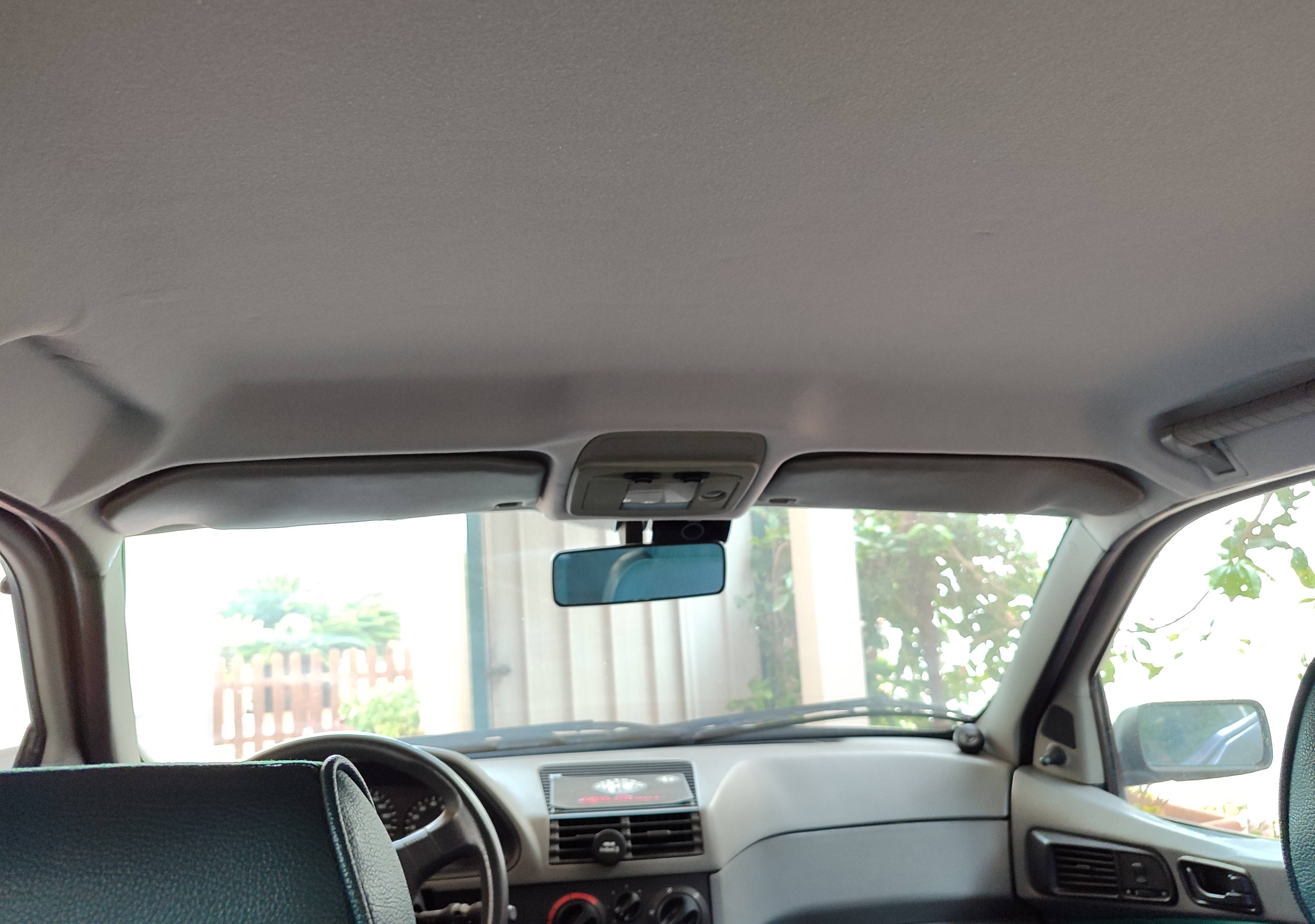

Riesumo questo post in quanto ho da poco rifatto il cielo sulla mia 145,per fare alcune precisazioni. Non è semplice smontarlo,non tanto per le cose che ci sono da smontare ma per il fatto che al centro è tutto incollato alla lamiera,e quindi bisogna infilarci qualcosa è andarlo a staccare piano piano,perchè appena fate un po di forza lo spaccate,in quanto è molto delicato. Se siete riusciti a uscirlo dall'auto intero,il resto è un gioco da ragazzi,si trovano molti tutorial su youtube che mostrano come incollare il nuovo tessuto,dopo avere rimosso il vecchio e avere ripulito per bene la superficie dalla vecchia gomma piuma, Io ho usato un vellutino grigio chiaro preso su ebay, 2 metri bastano e avanzano!
Reazioni: gigivicenza
Questo è il risultato,ci sono volute molte ore di lavoro perché sulla 145 c'è da smontare mezza macchina!
