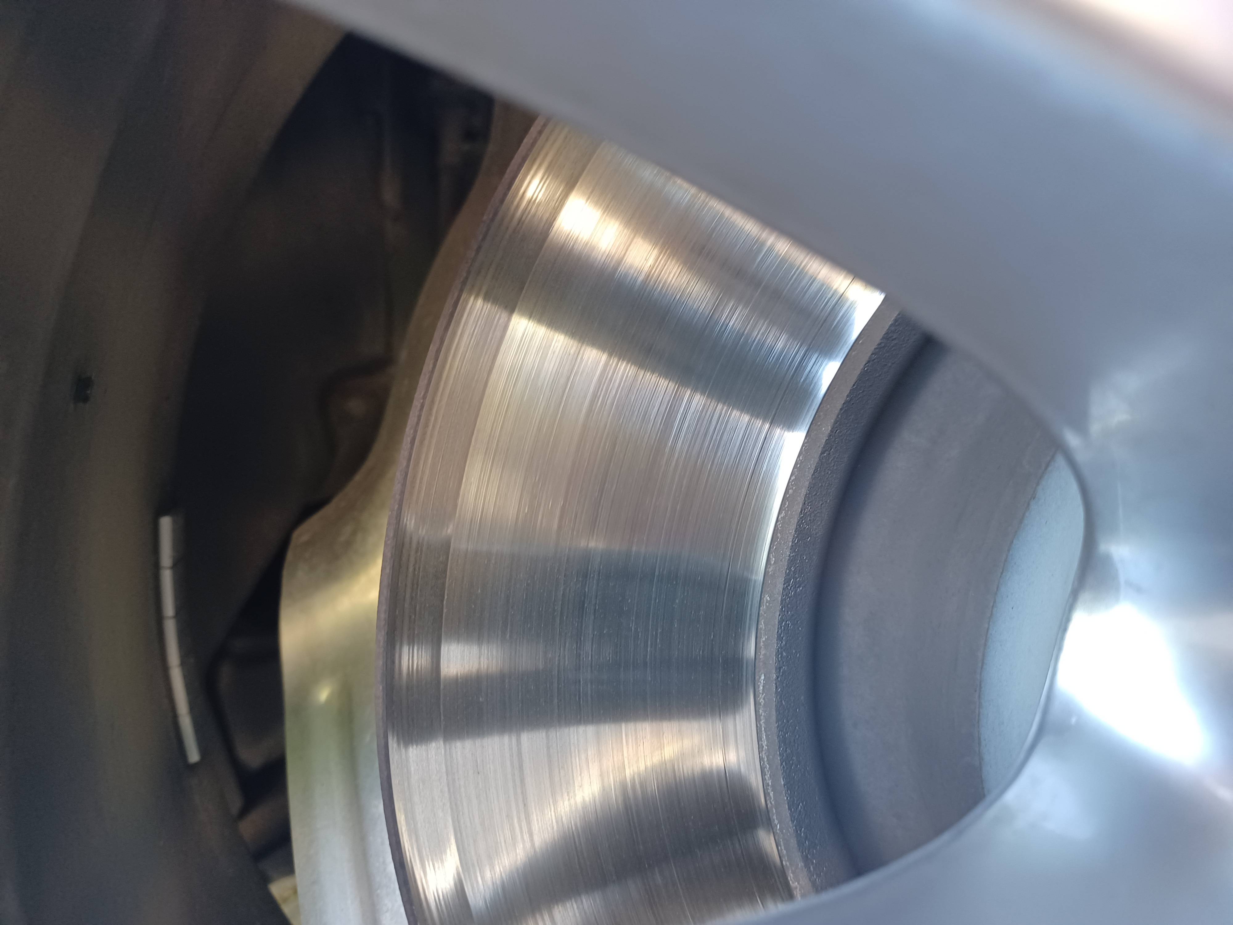

senti , io i dischi anche in altre auto li ho cambiati ben oltre i 150kkm , nella xc60 li ho cambiati quasi a 200kkm . io guido molto pianura e autostrada e statali, poca città..........I freni si consumano molto in città e montagna, in città con auto a cambio automatico freni spesso e piu che consumarle le pastiglie le indurisci e poi può capitare che ti rovinino anche i dischi, ma per rovinare i dischi molto , le persone arrivano con le pastiglie a fine vita quasi a ferro.......una pastiglia va sostituita quando attiva al 30% o giu di li , in quanto perde efficacia e mangia il disco. I miei disci anteriori sono regolari tranne che pe rlo scalino che inizia a vedersi molto e le prime righe anche , freno bene ma nn è piu come prima, meno aggressiva la frenata, ci ho fatto con le prime 80kkm con le seconde 60kkm e con queste ne farò 40kkm perchè comunque i dischi sono consumati e le cambierò che saranno al 50% di spessore ma i dischi sono vecchi a 180kkm cambierò tutto

Ecco le condizioni a 170kkm anteriori. I posteriori son nuovi di fatto

Se hai dischi peggio di questi......allora guidato con pastiglie finite a ferro oppure macchina con qualche km reale in più.....

Come tipo di usura sembra sia simile, in effetti abbiamo la stessa tipologia di consumo (come avevi anticipato piú sul centro). Il precedente proprietario guidava molto in città e anche se la sostituzione delle pastiglie sia stata fatta in Alfa non so se hanno mantenuto le originali.
Grazie per aver condiviso la foto dei dischi.
