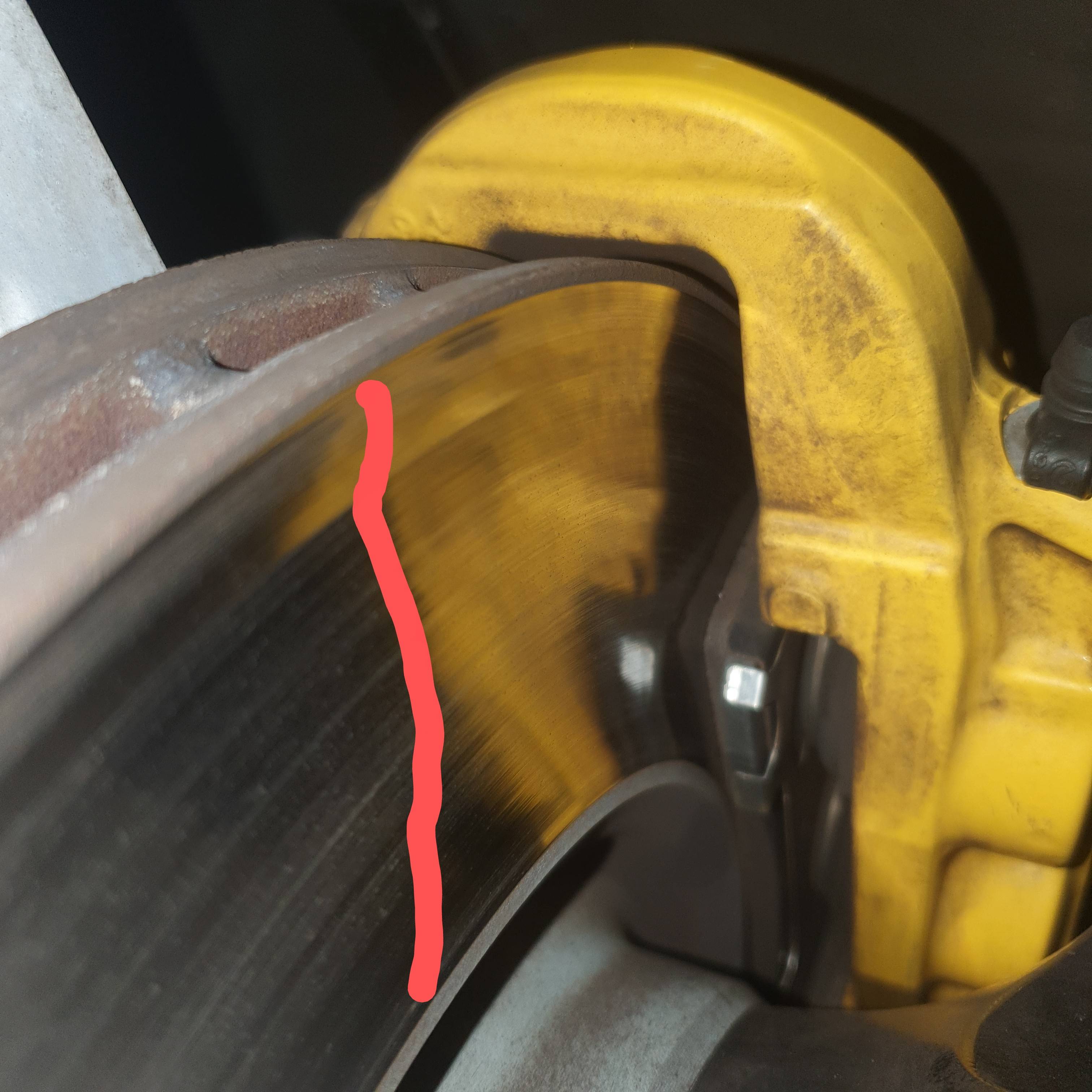

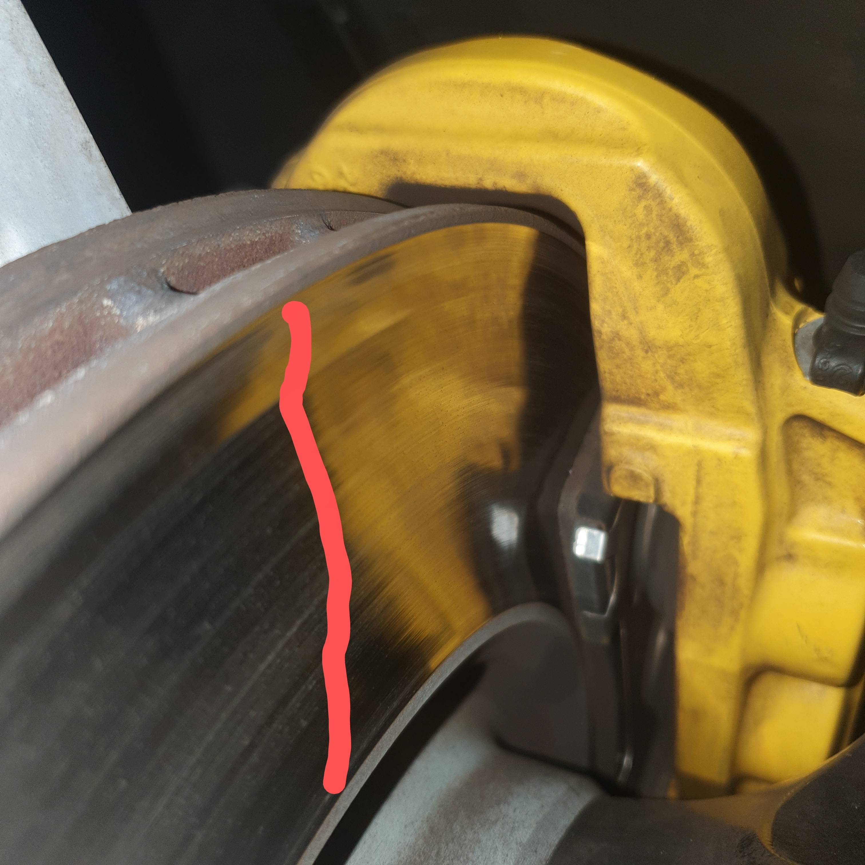

Arriviamo al dunque, mi chiamano dall' officina dicendomi che erano da sostituire anche i dischi dato il consumo anomalo del disco. Consumo anomalo significa che lo spessore minimo non è stato raggiunto ma che sul raggio il consumo non é piano ma ondulato (allego foto).
Visualizza allegato 271891

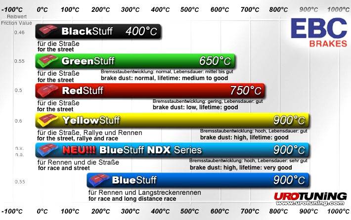

Posso capire l'idea di usare dei pattini con indici di attrito più alti per una frenata più appagante, ma l'esperienza su vetture precedenti è stata sicuramente più lineare nell'incremento dell'effetto frenante.
Praticamente da sempre adotto i pattini ebc giallo per le mie vetture, considerando che l'unica accortezza è una prima scaldatina al mattino in condizioni climatiche vicine allo zero, per il resto sono degli ottimi pattini stradali. Quindi ritengo di essere uno di quelli che amano i freni molto efficaci.
Nell'esperienza con stelvio il risultato è stato meno piacevole appunto per l'assistenza al freno dal radar anticollisione che sfrutta al massimo quello che può dare l'impianto, quasi indipendentemente dalla volontà del conducente.
In questa condizione le pasticche brembo danno il loro massimo, che non è poco e tutta l'azione della centralina abs è tarata secondo gli standard dei pattini brembo.
A favore di ebc abbiamo l'ottima soluzione di uno strato iniziale di superattrito che consente un facile assestamento iniziale tra disco e pattini.
Questo su stelvio diventa una vera tortura; ben ho fatto a conservare la etichetta di ebc da appendere nell'abitacolo che invita a frenare con delicatezza per i primi 100 km.
Certo poi se uno abita in montagna e teme che l'impianto non sia all'altezza, allora possiamo anche affrontare il discorso dei dischi forati ed al limite anche i baffati; la rumorosità di questi ultimi è comunque abbastanza noiosa.
L'unica attenzione che adotto è consegnare per l'insatallazione dei pattini esterni verniciati di nero alta temperatura, perchè sinceramente mettere un pattino giallo sotto le pinze rosse mi sembra un poco eccessivo.
Sull'immagine all'estrema sinistra sono indicati gli indici di attrito, molto interessanti per valutare la differenza rispetto alla pasticca stradale standard, la temperatura di esercizio è ovviamente un'indicazione solo orientativa della qualità dei pattini, visto che si spera nessuno abbia modo di verificarla su strada.
