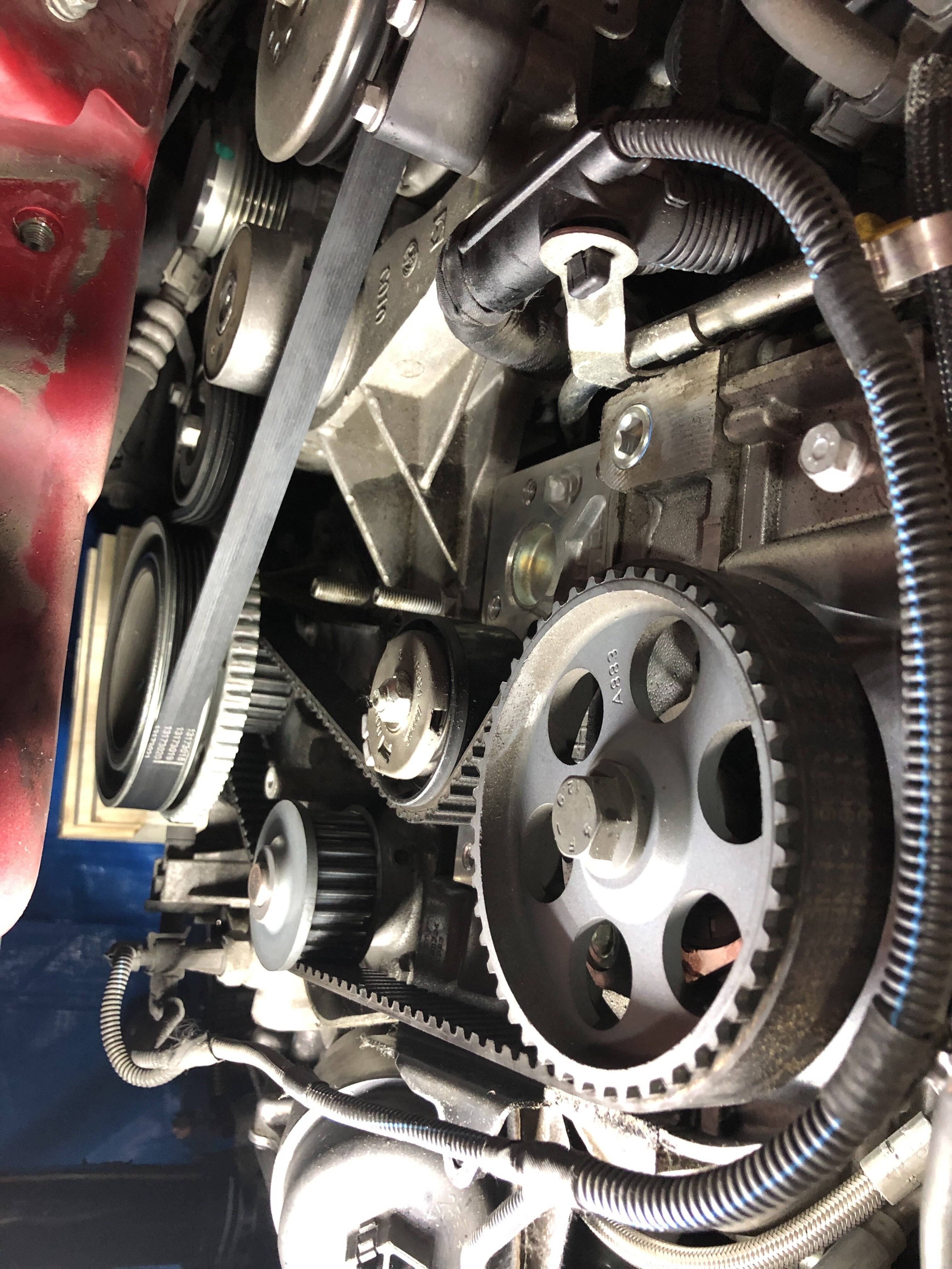

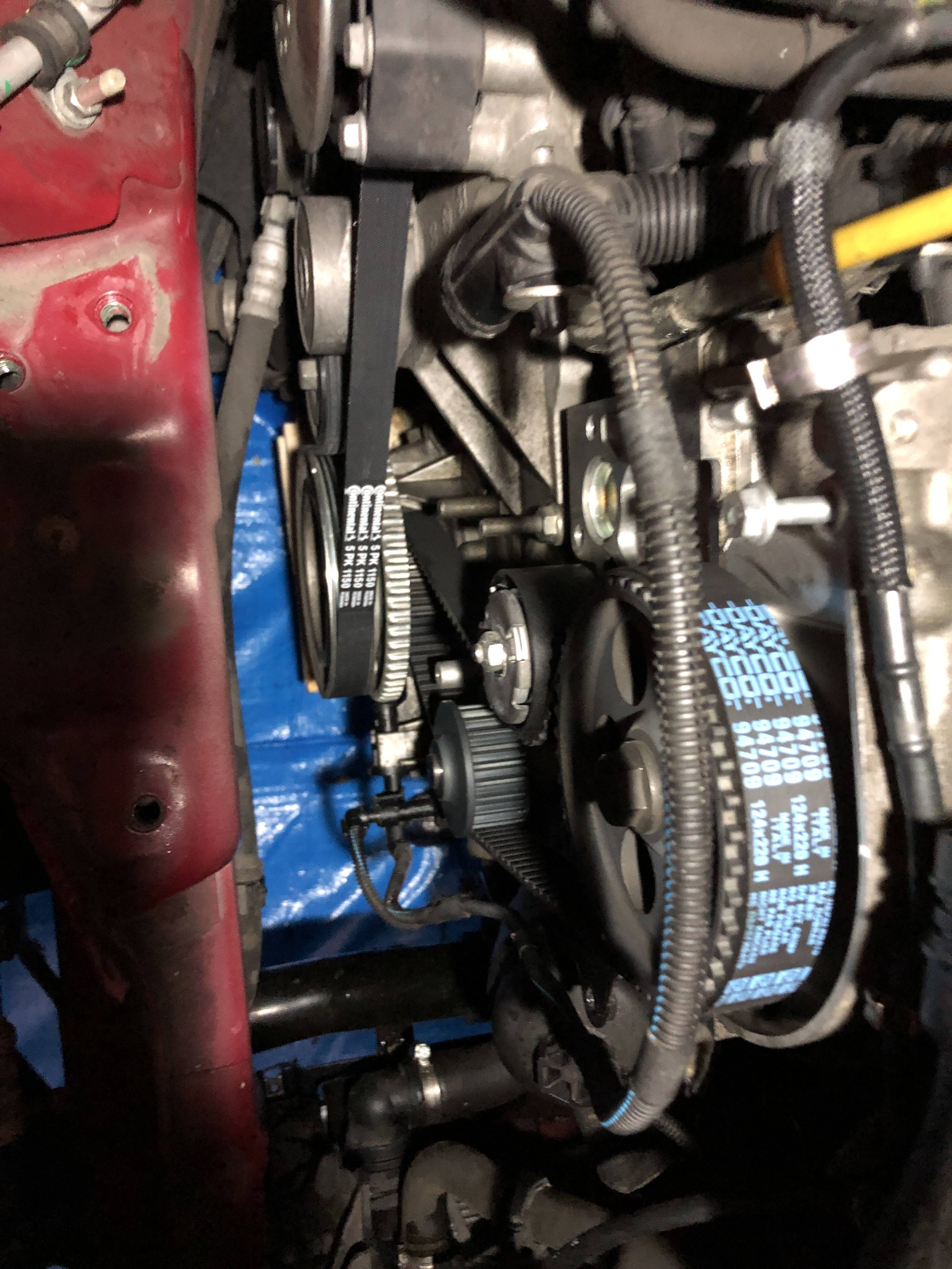

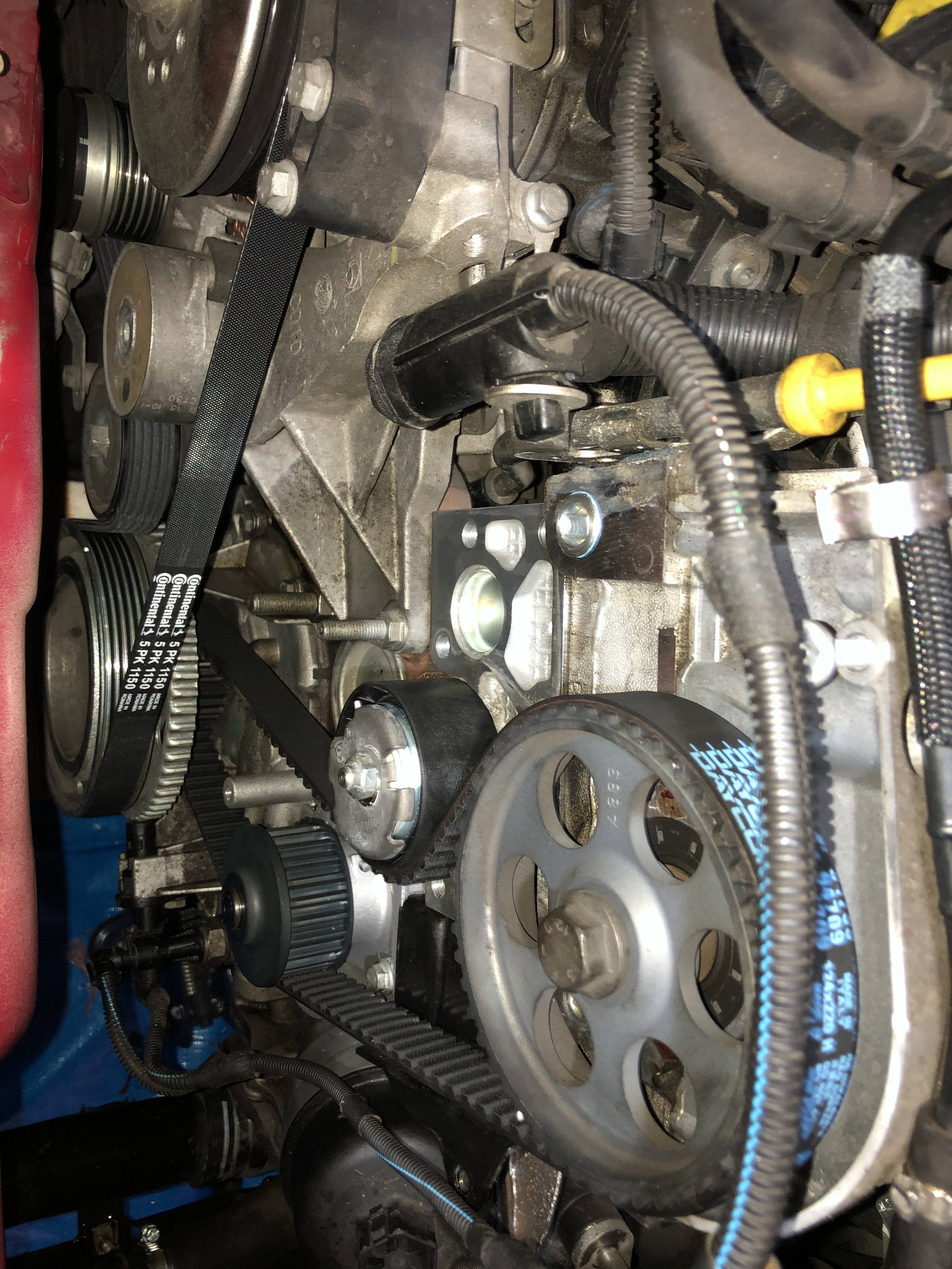

Altri lavoretti rilassanti di settimana scorsa..
Mito 1.4 T.B. 135cv
Prima..
dopo la sudata fredda..
scusate sempre le poche foto, avrei voluto farne di più.

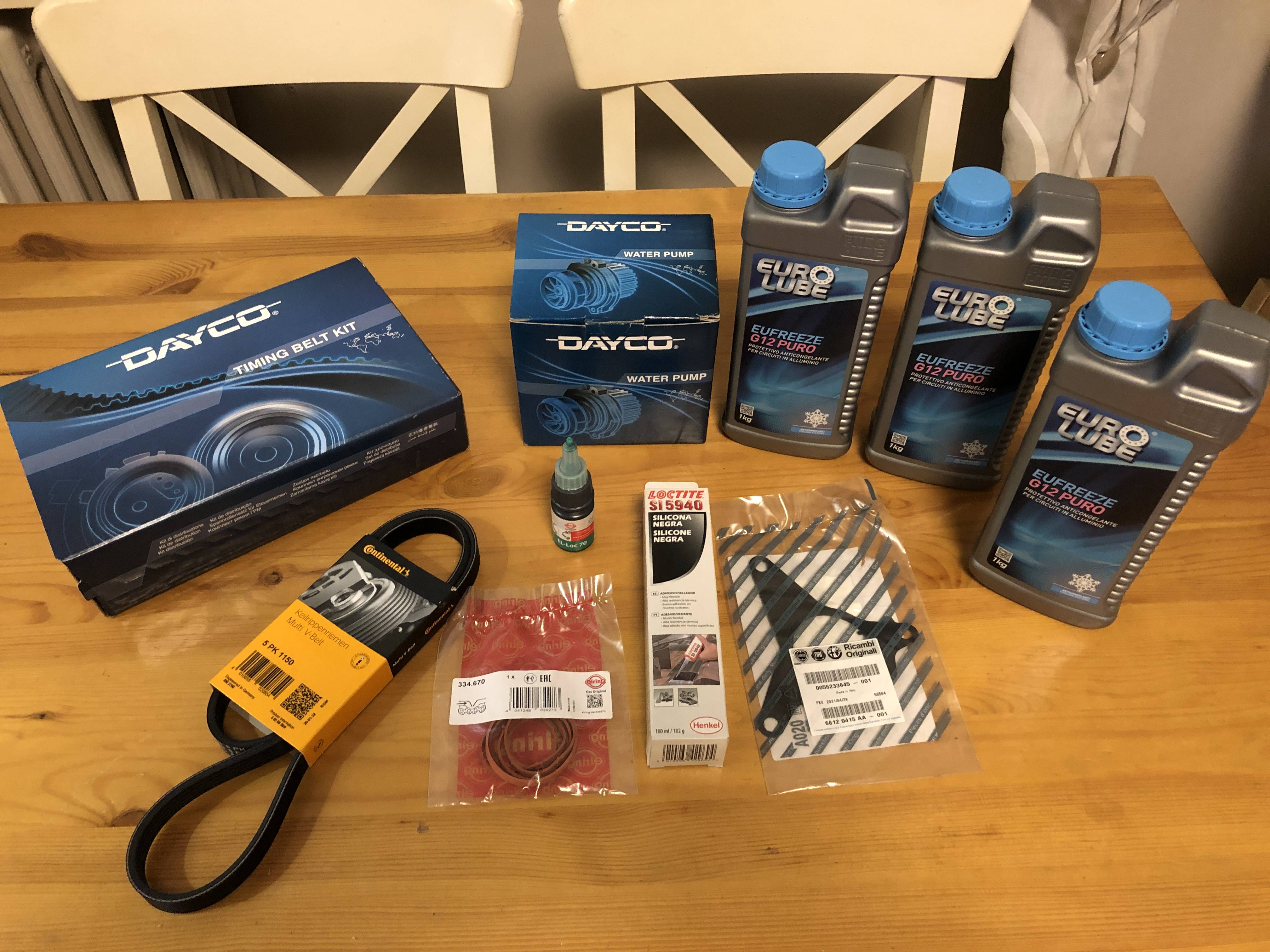

Dimenticavo sostituite pure il cuscinetto tenditore (cinghia servizi), io per una questione di tempistica nel reperire il ricambio non ho dato peso, ora mi sono pentito, e prima possibile lo cambierò.
