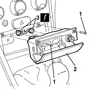

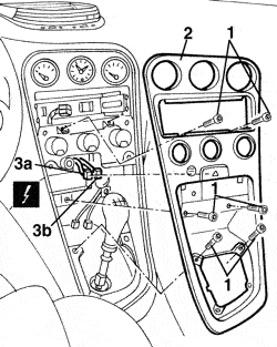

Ciao, di preciso non lo so ma penso che le viti da svitare siano quelle che vedi nella foto 4 pubblicata nel mio topic sul "pulsante INFO del computer di bordo", li trovi il modo per smontare la plancia con gli strumenti del climatizzatore. Però credo che togliendo l'autoradio e svitando le viti a vista si possa togliere la parte delle lancette che ti interessa. Spero che arrivi anche qualche risposta più precisa!!!

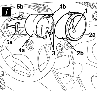

E poi smonta le viti dell'instrumentario cosicché puoi tirarlo in fuori e cambiare la lampadina: ti do un avviso di cambiarli subito tutti quanti perchè se si rompe una gli altri verranno anche.

Mamma mia!!! Bisogna smontare tutto! Vabbè appena ho un po' di tempo lo faccio.
Grazie mille per la risposta, molto belli i disegni.

:grinser002:grazie per la risposta,l'unica cosa che vorrei saper èse il modello del 2002 è uguale a quello in foto.grazie
Re: Illuminazione cruscotto 156
Sono tutte uguali Alfasasinomio...Fai solo attenzione quando togli gli spinotti del tachimetro a non tirare troppo i cablaggi.. Per il resto sono tutte lampadine zoccolo in vetro normalissime.
