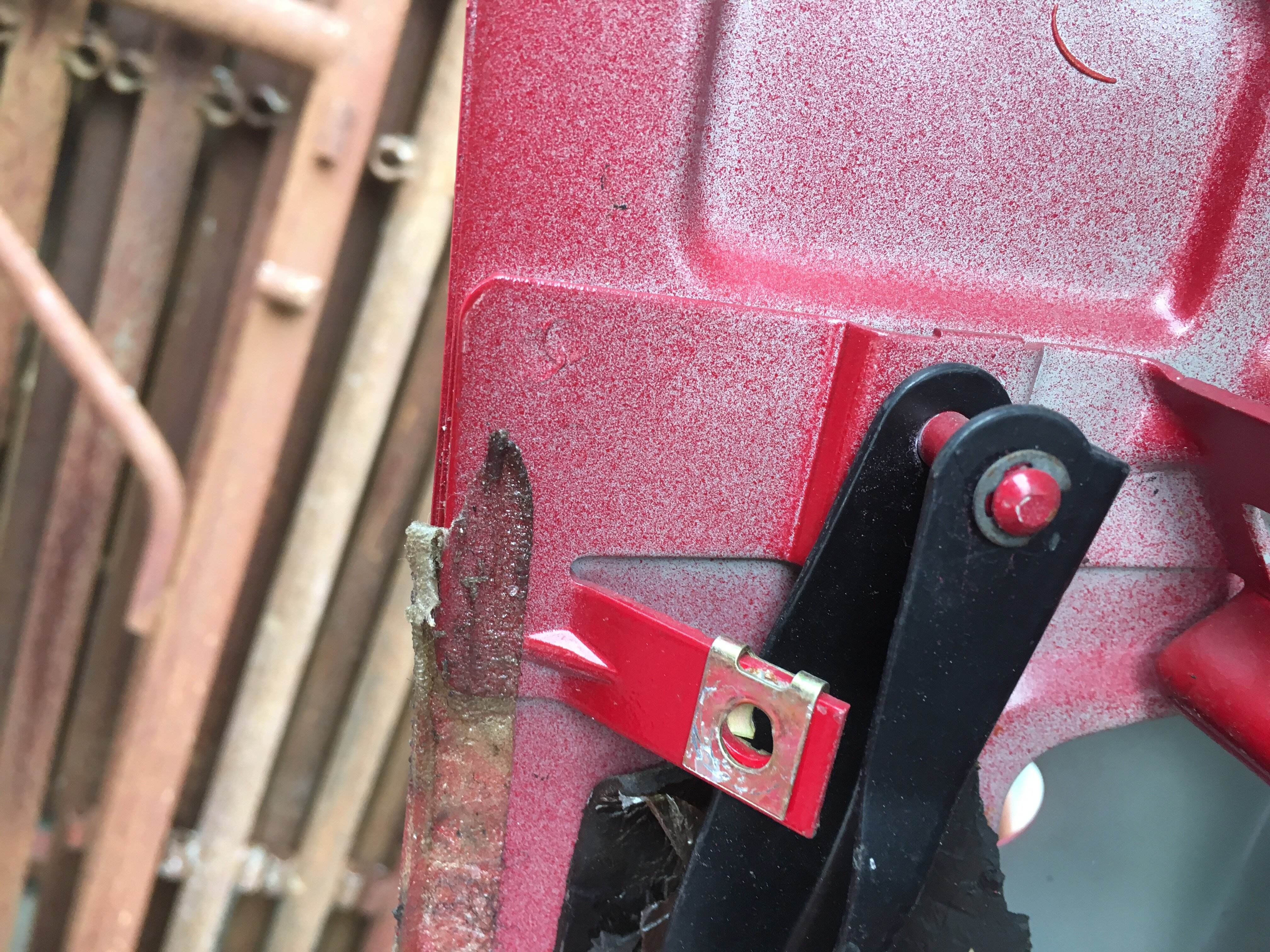

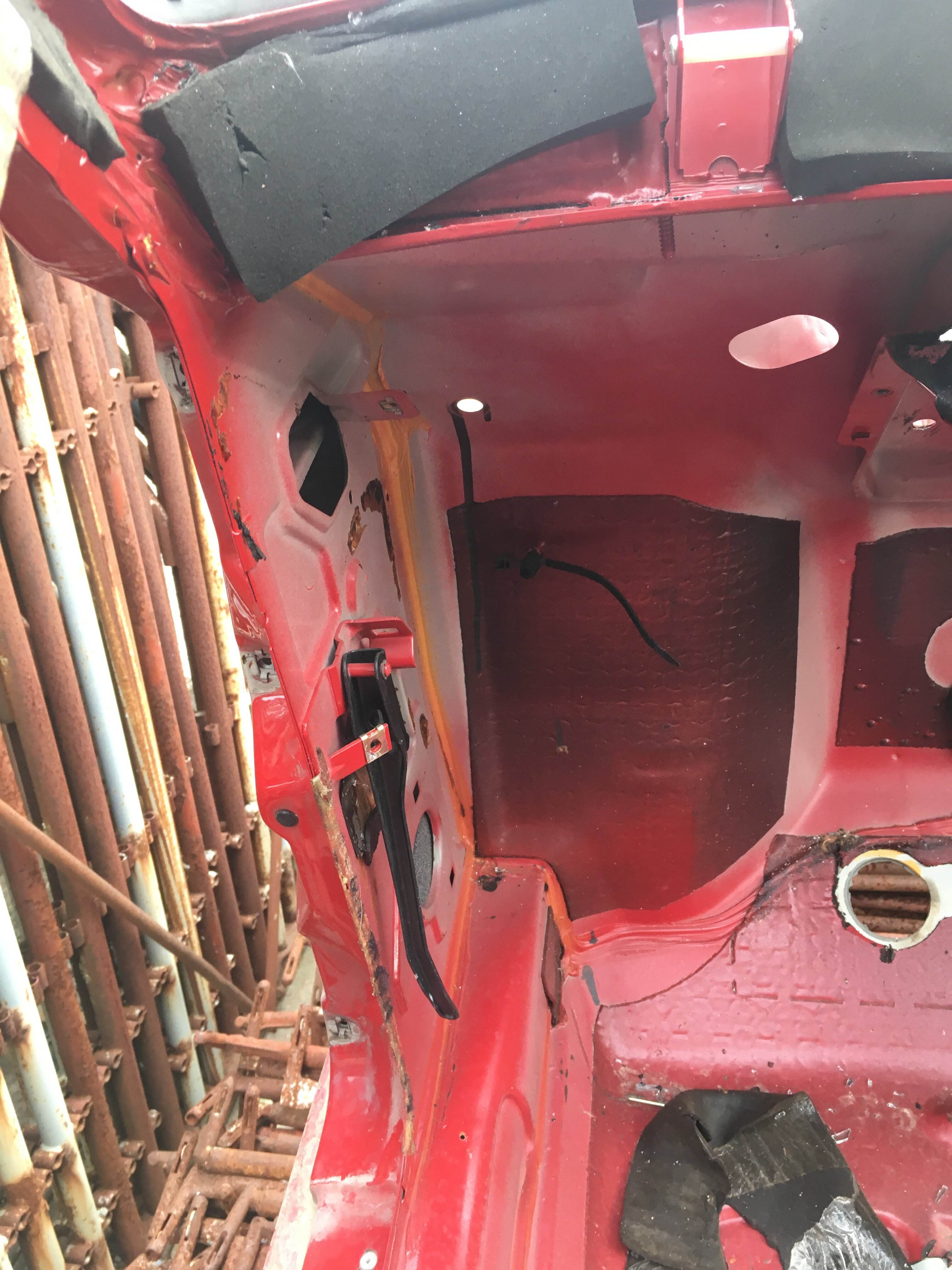

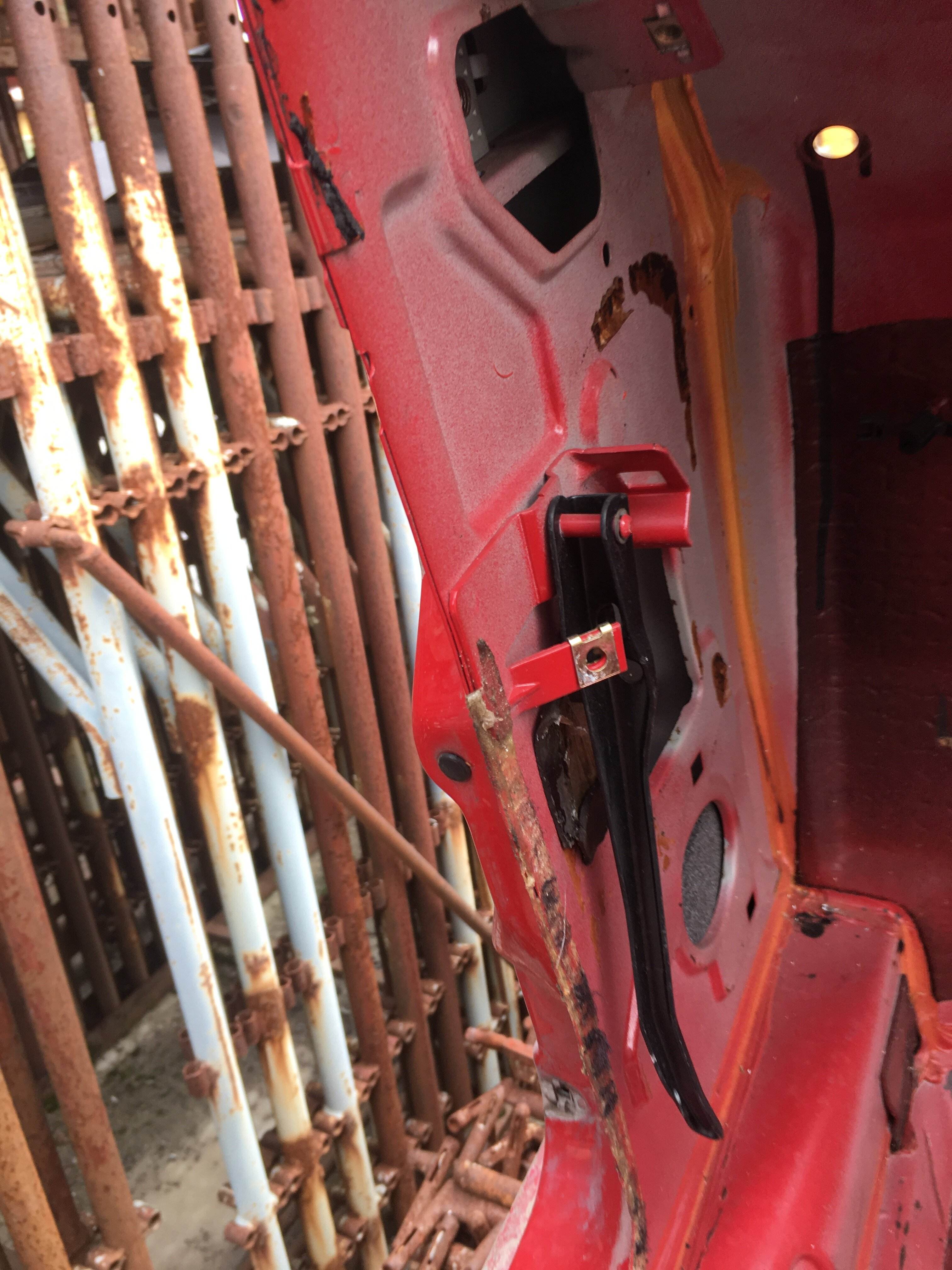

Per me devi fare un po’ di contorsionismo....domani se riesco ti faccio una foto dal relitto che ho a casa così vedi bene cosa devi smanettare
    1.5 MB · Visualizzazioni: 520
    841.1 KB · Visualizzazioni: 606
C’e’ da faticare a tirare via quella specie di seeger,se tiri giù il sedile la cosa secondo me è più agevole,tanto sono 4 viti a brugola
