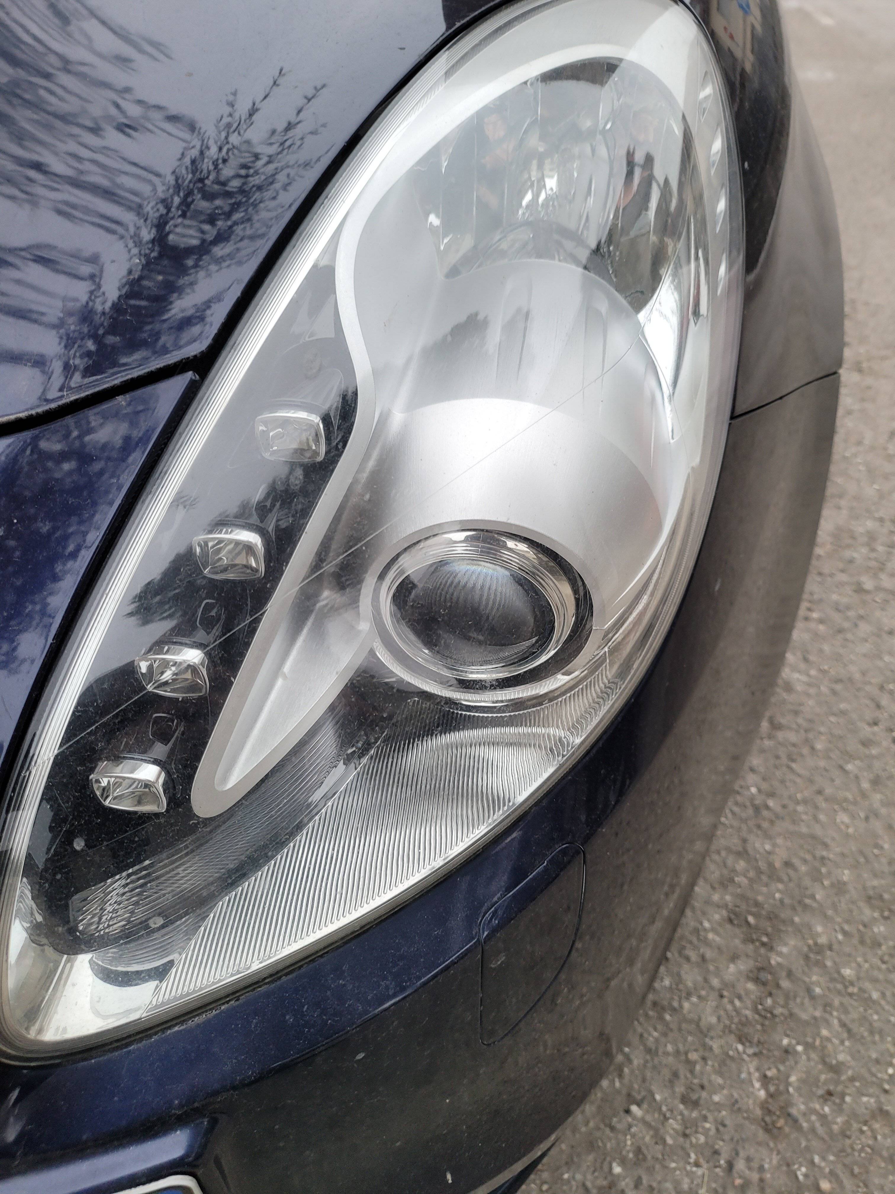

Non ci sono lavafari, però fin dall'inizio io pensavo fossero fari allo xenon, come si fa a capire che tipo di fari sono? Anche per vedere il costo dell'anabbagliante e se mi conviene comprarlo e cambiarlo io o farlo fare ad elettrauto (nel caso non fossero allo xenon, anabbagliante ed abbagliante non dovrebbero essere 2 blocchi a parte?)

se la foto che hai postato appartiene alla tua auto, le lampade sono due una alogena per gli abbaglianti e una "chissà" per gli anabbaglianti.

Ma già dalla foto non dici che sono fari alogeni? Domani posto anche il faro di destra, ma se dalla foto si capisce evidentemente non sono xenon

Ci sono ottime probabilità che siano alogene ma non avendo risposta alle domande che ti ho fatto non te lo posso garantire.
La foto, soprattutto a faro spento non prova il tipo di lampada.
Senza contare che non esiste un solo modello di lampada pertanto smontala e posta una foto....

Dalla foto si vede che sono xeno, hai il lavafari. Devi provare a cambiare la lampada che credo sia ds3, non è difficile è a baionetta. Ma visto che non sapevi nemmeno riconoscere che impianto hai, ti consiglio un elettrauto, la spesa é minima, costa solo la lampada e sei a posto.
