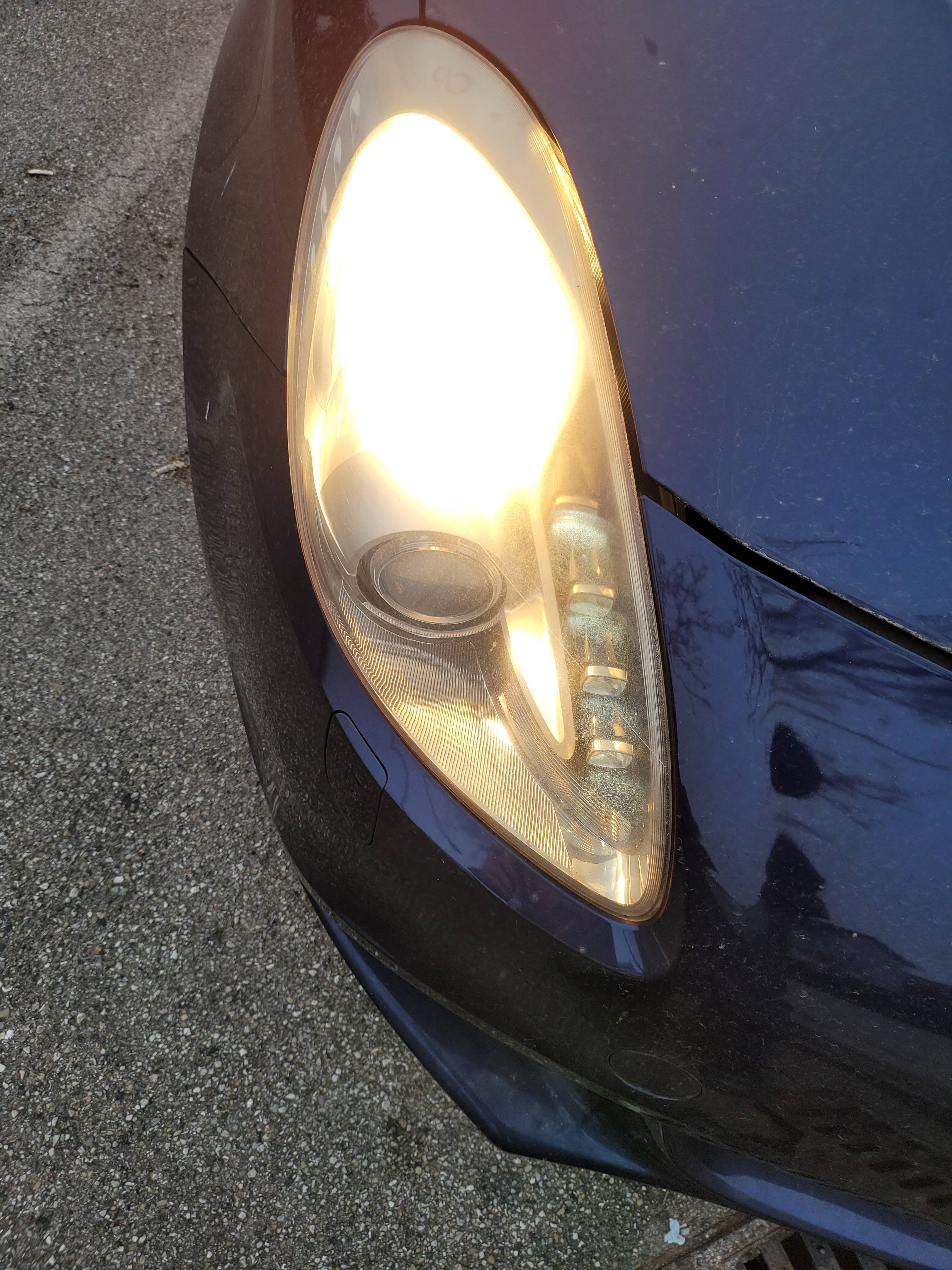

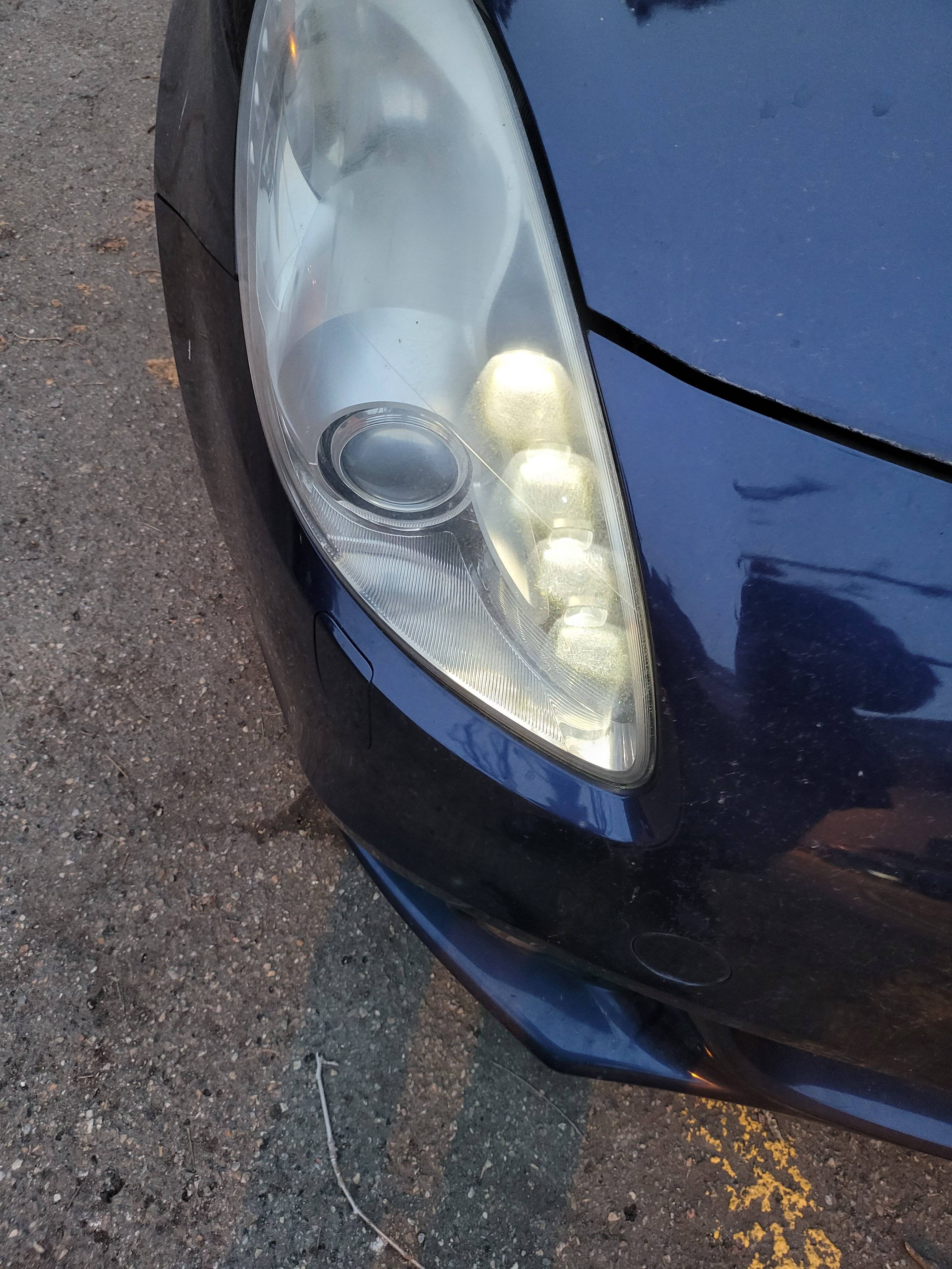

Questo il faro in questione, nella prima foto ad anabbaglianti accesi (non funziona), nella seconda ho acceso gli abbaglianti... Ho provato e quando si mette in moto sembra si autolivellino(almeno si vede che si muovono)... Non è che sono bixenon?
La presenza di autolivellamento e lavafari confermano che siano allo Xeno
Come ti abbiamo già detto, con il lavafari sono BiXeno. Quindi vedi il discorso della lampada di cui sopra.
Perchè biXeno?
Non ci sono già i proiettori alogeni di profondità....
Il faro BiXeno ha comunque l'alogeno di profondità ma si attiva solo quando la lampada xeno non è funzionante.
Porta pazienza ma non ho capito.... stai dicendo che quando accendo gli abbaglianti (alogeni) si accende contemporaneamente la lampada allo Xeno in modalità profondità?

Ecco, grazie per la precisazione non avevo cognizione della lampada esatta...
