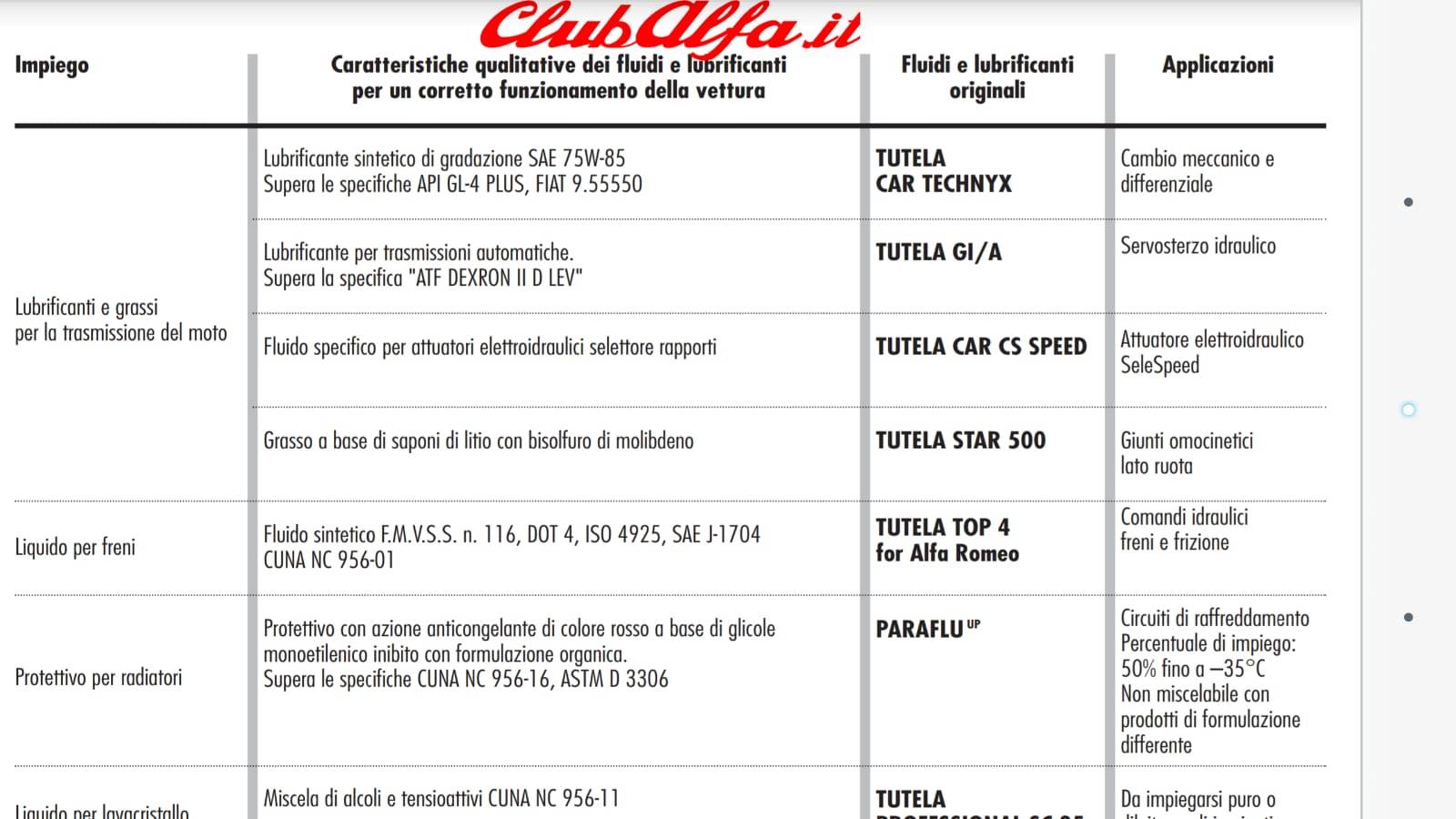

La mia gt ha 200ml km e il cambio è un po' duro, così come il pedale della frizione. Il meccanico dice che la frizione non è ancora da sostituire ma mi consiglia di sostituire l'olio del cambio. Ho procurato in Alfa 2 litri di olio tutela seguendo le istruzioni del libretto, inoltre ho comprato un'additivo nella speranza di ridurre gli attriti.
Vorrei un parere da chi ha già fatto questo lavoro, che so essere molto scomodo da eseguire, per capire se la gradazione è quella giusta e se la quantità è corretta.
