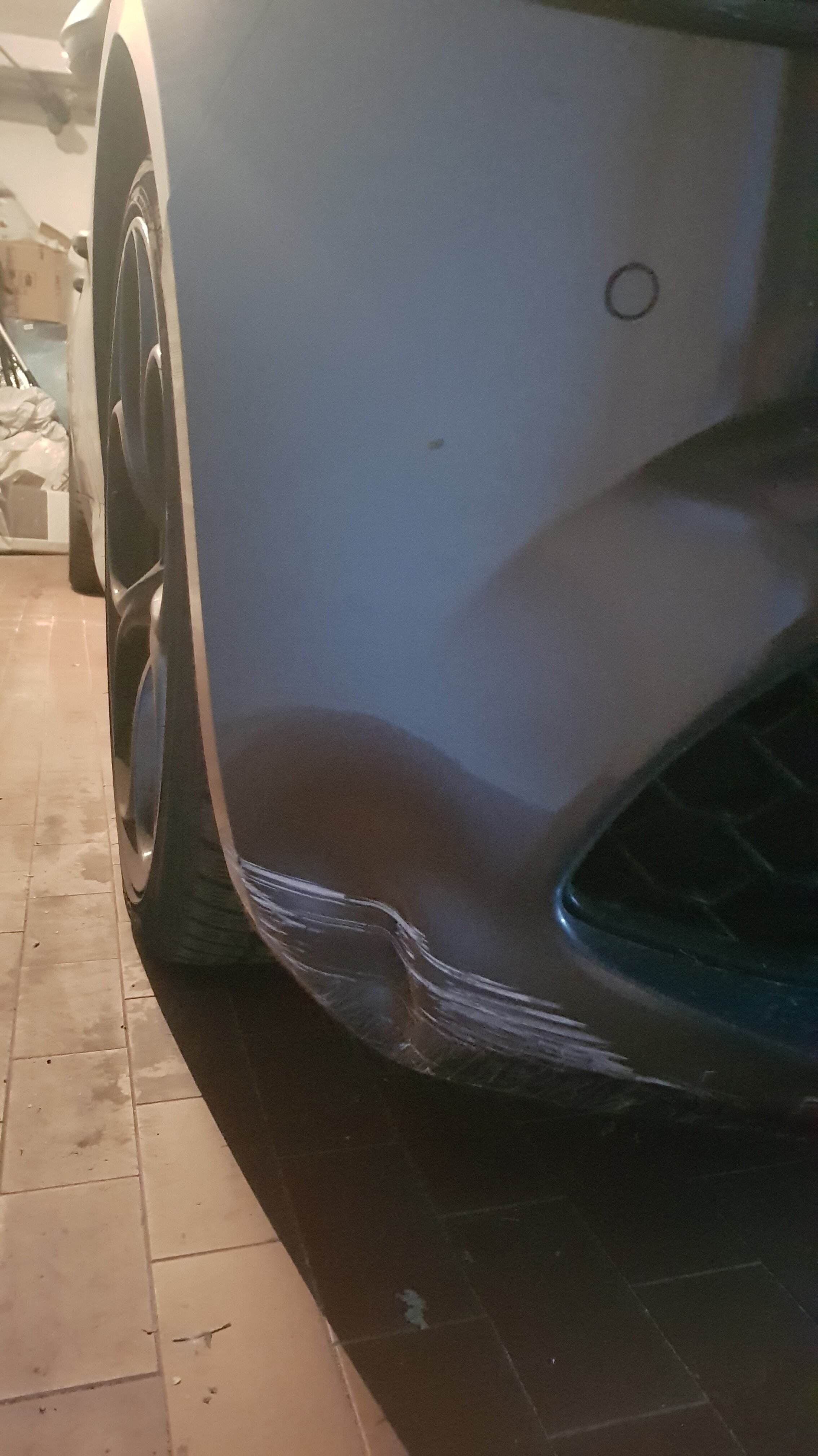

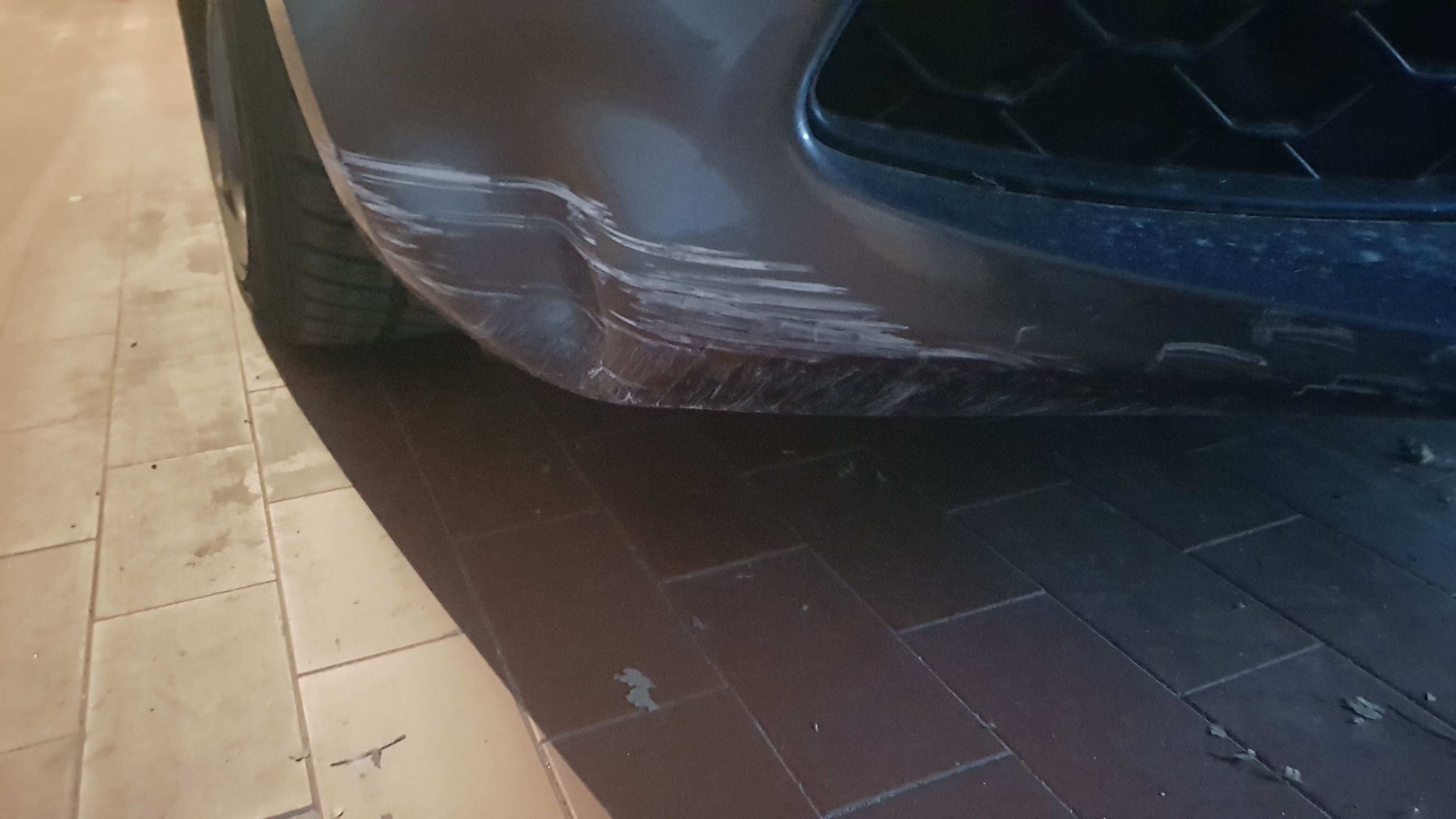

Causa distrazione, ho rovinato in modo evidente il paraurti anteriore contro una rientranza di un marciapiedi, graffiandolo ma soprattutto ammaccandolo su un lato.
Qualcuno ha dovuto sostituire il paraurti anteriore di una Veloce? sapreste indicarmi il costo indicativo per la sostituzione?

Sei sicuro che non può essere recuperato? Puoi mettere qualche foto

Secondo me, è ampiamente recuperabile

Se devi pagare tu, ok riparazione
Se il lavoro è a carico dell'assicurazione, meglio sostituirlo

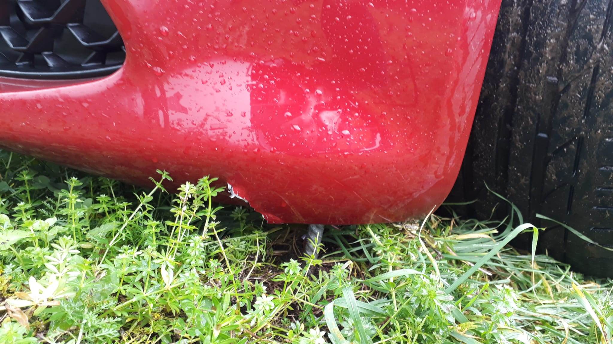

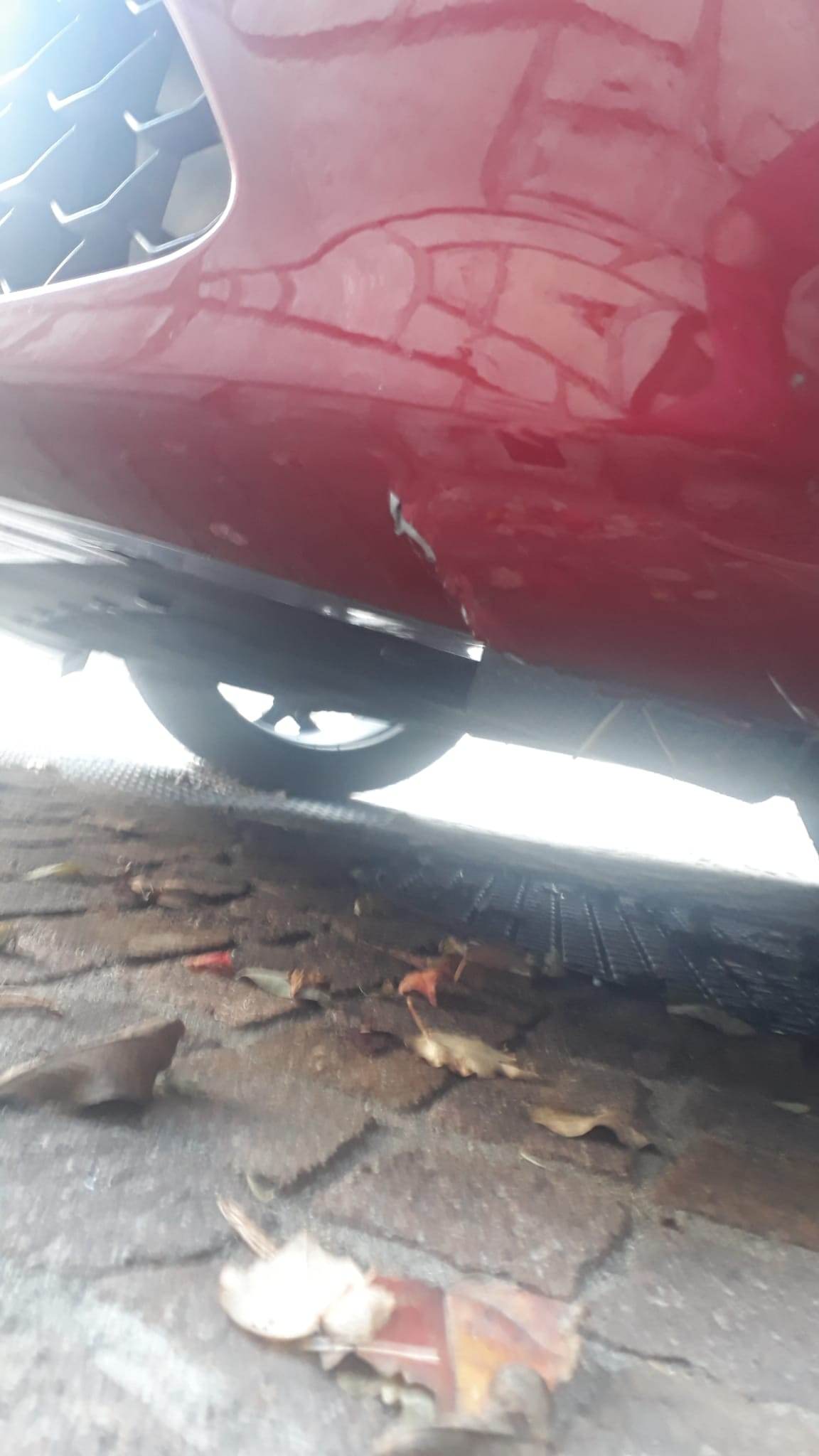

A te è andata meglio
Io mi sono agganciato ad un gancio in acciaio e Facendo retromarcia mi ha aperto il paraurti

Consiglio da carrozziere. Se paga l'assicurazione vi consiglio di farvi passare un paraurti nuovo, poi sistemate quello che avete (il danno è sistemabilissimo senza il minimo difetto a lavoro finito, a maggior ragione visto che si trova nella parte bassa/sotto del paraurti) e in più non avete il minimo problema nel far si che il colore combaci perfettamente con quello dei parafanghi (problema che da un carrozziere decente non avreste lo stesso dato che con ogni probabilità sfumerà anche i parafanghi). Ad ogni modo il prezzo per la sola sistemazione più riverniciatura dovrebbe essere intorno ai 200€ (escludendo quindi la sfumatura dei parafanghi e comprendendo la verniciatura dell'intero paraurti, e non di metà o solo della parte interessata). Per un lavoro con i fiocchi direi massimo 300€ (a tenersi larghi), ovviamente senza ricomprare un paraurti nuovo (che costerà da solo 2/300€) ma sistemando quello che avete già (scelta che da carrozziere vi consiglio, non solo per una questione di prezzo, ma anche per l'entità del danno). Inoltre sulla Giulia grigia controllerei anche la traversa inferiore (è in ferro e potrebbe essersi piegata, cosa che comunque non comporta nessun problema). Mentre sulla Giulia rossa controllerei anche la guida sinistra tra parafango e paraurti, perché tirando avanti il paraurti da sotto si va a fare forza proprio sulla guida parafango (poi dipende da quanto hai tirato, ma se sul lato sinistro il paraurti risulta perfettamente allineato al parafango direi che molto probabilmente la guida non ha subito danni). Inoltre sempre sulla Rossa fa attenzione al colore perché siccome il rosso è una tinta che copre meno delle altre potrebbe essere lievemente diverso (ma non so quanto può essere visibile ad un occhio poco allenato). Ad ogni modo evitate di farvi riverniciare solo ed esclusivamente la parte rovinata, arrivate a sfumare quantomeno al parafango dello stesso lato, sarebbe terribile vedere dopo qualche mese differenze di colore più evidenti o "ripigliature/sfumature".
