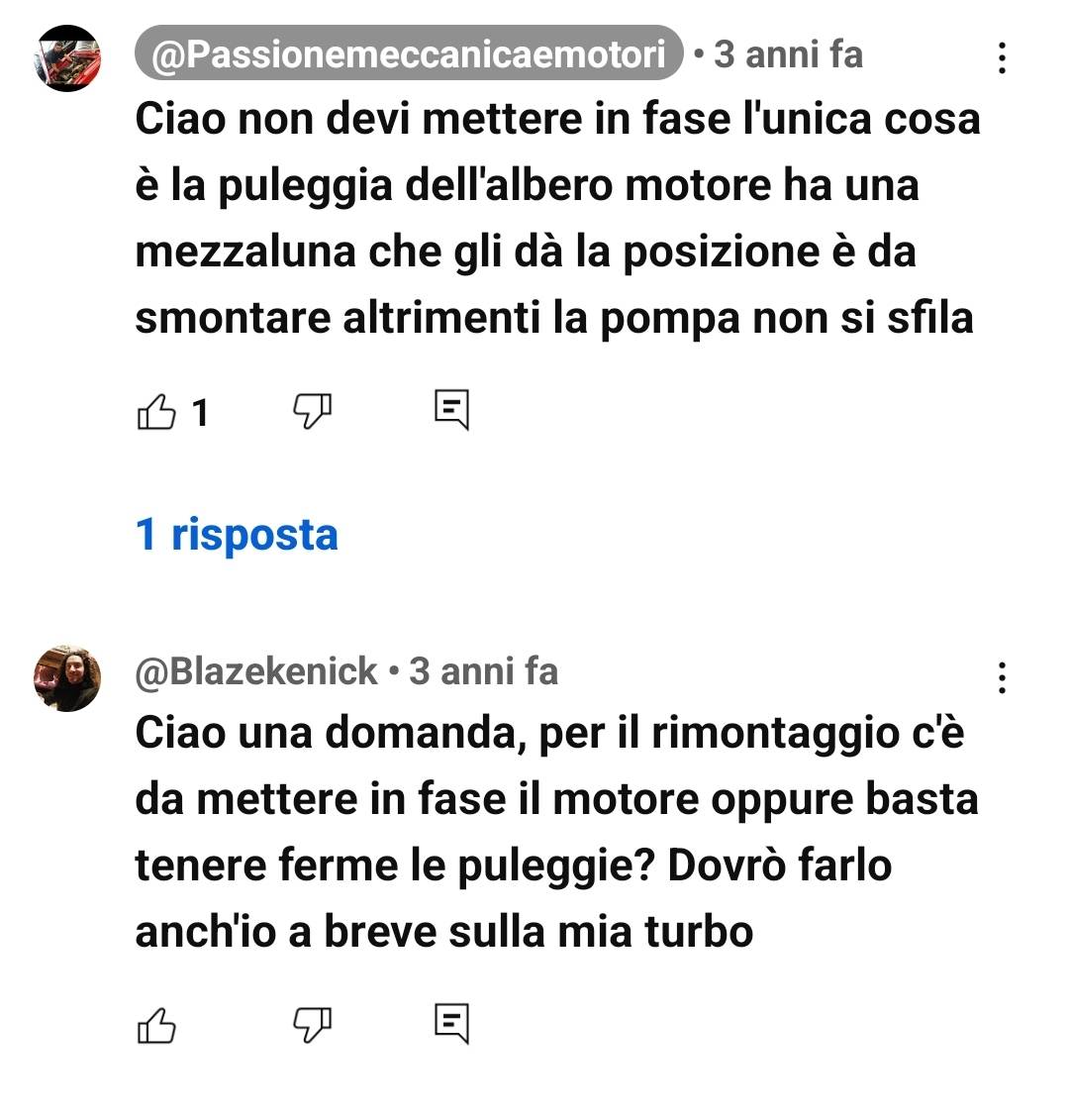

Ciao a tutti, sono in procinto di sostituire la pompa acqua alla mia 75 IE, mi sono accorto che trafila dall’albero facendo una goccia che cade sulla puleggia dentata dell’albero motore. Vi chiedo un aiuto e consigli sulla procedura di sostituzione ed in special modo sullo smontaggio della suddetta puleggia dentata, come si smonta? Ha una precisa posizione che ne impedisce il posizionamento errato? Si rischia di far uscire di fase qualcosa? Grazie per l’aiuto!

Grazie per i consigli, quindi la puleggia dell’albero va tolta svitando il dado in senso antiorario con pistola a percussione, poi può essere rimontata solo in una posizione perché c’è la mezzaluna, poi il dado si riavvia senza particolari serraggi? Basta la solita pistola o vi sono metodi più consono? In pratica ho tutto bello chiaro ma ho bisogno di chiarimenti sullo smontaggio puleggia albero. Grazie mille!

Grazie per il consiglio, quindi il filetto è standard? Destrorso si avvita e sinistrorso a svitare? Ma se svito non gira l’albero? La devo mettere in marcia con freno a mano? Ho un sacco di dubbi e necessito di aiuto, confido nell’esperienza di chi sa più di me. Ancora grazie!

la coppia di serraggio per la pompa è da 14 a 22 nm, mentre la puleggia all'albero motore è da 187 a 195 nm
