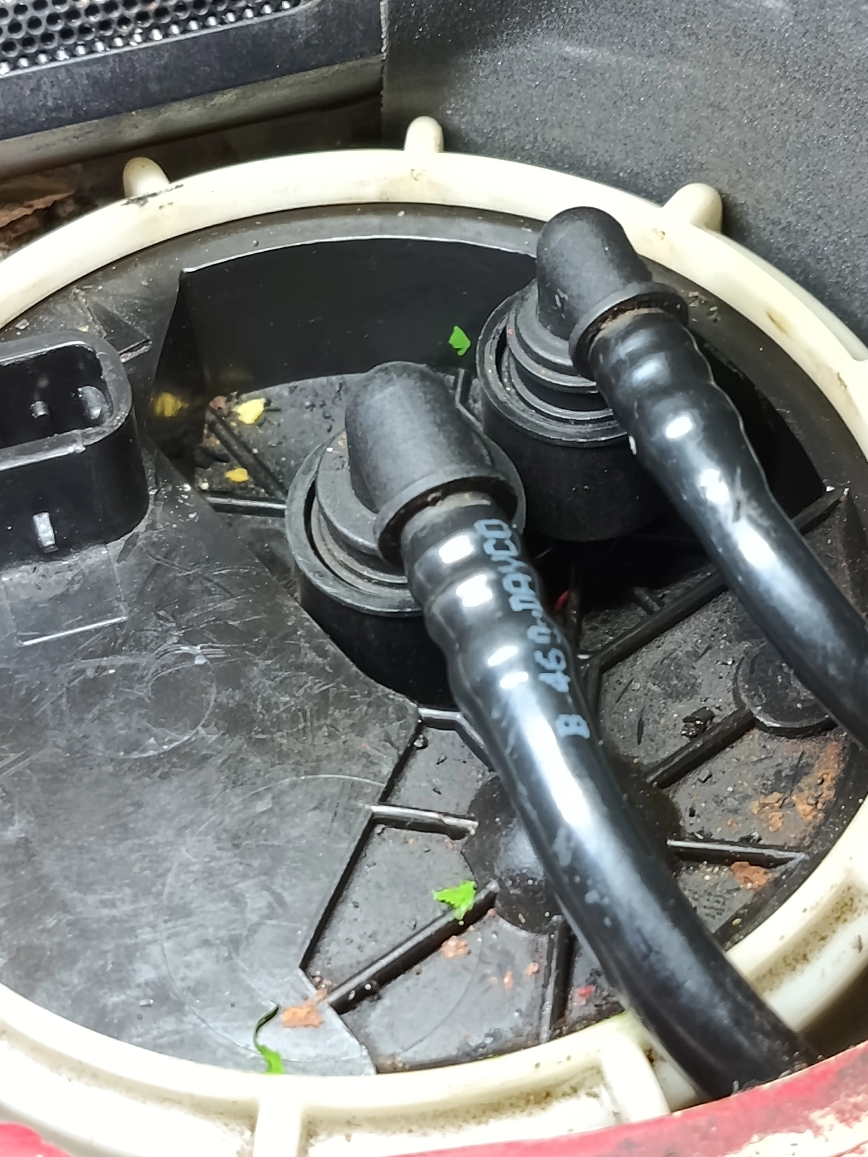

Buongiorno amici, prima che combii qualche guaio, qualcuno sa indicarmi come scollegare i tubicini della benzina dalla Pompa, quelli nella foto

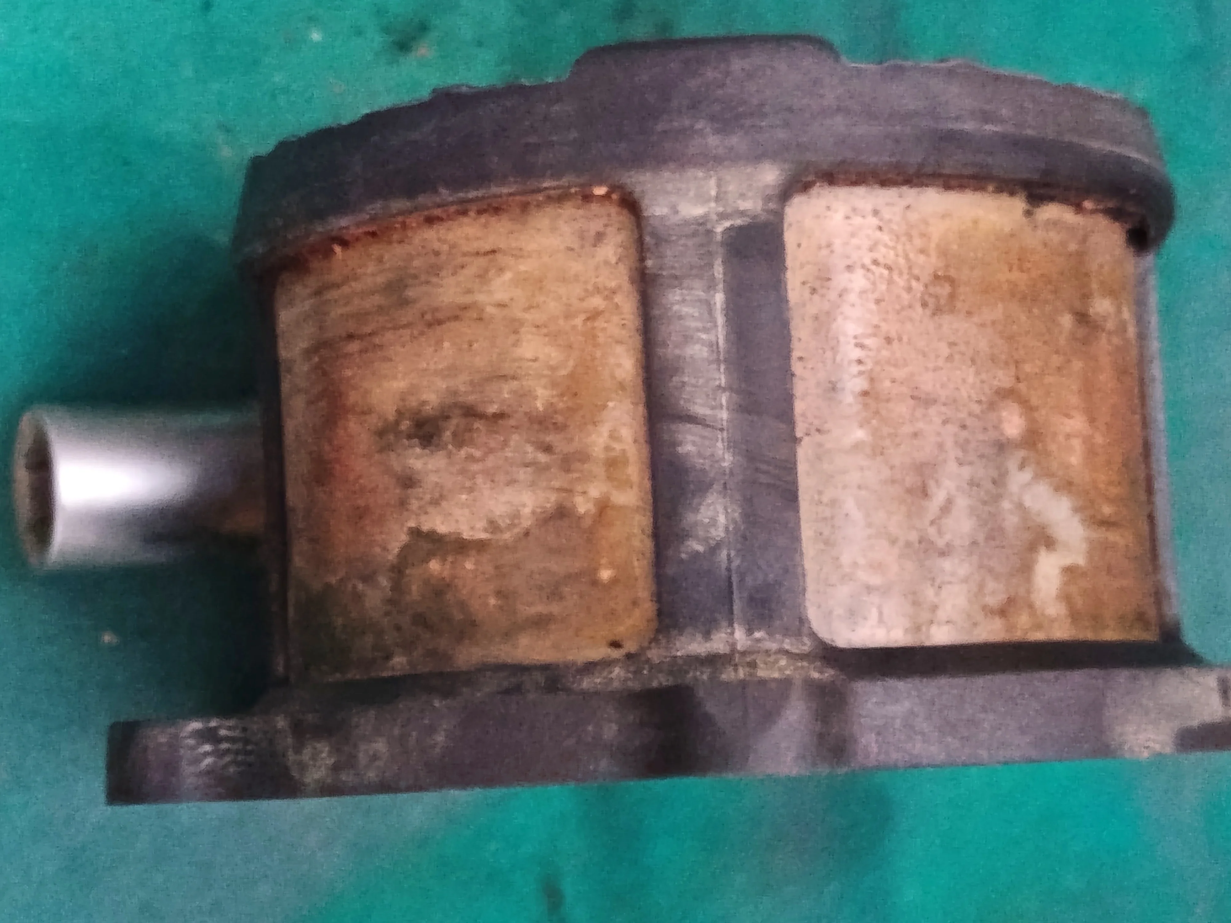

Grazie, con i vostri suggerimenti li ho staccati senza fare danni. Le sorprese però non sono finite e visto che siete tutti molto gentili vi mostro lo stato del filtro.... come pulirlo?? pensavo di usare l'alcol!!!! voi cosa suggerite??
    453.3 KB · Visualizzazioni: 56
Ciao, sarebbe bello conoscere quale metodo hai usato
Il più grosso lo puoi lavare con acqua e sapone poi risciacqua tt bene e lavi con benzina o diluente/acuaragia…importante è asciugare acqua e non lasciare troppo tempo altrimenti fa ruggine sulla pompa..
Grazie... fatto, è tornato come nuovo. Non sono paranoico, ma tutta quella poltiglia appiccicata sul filtro non è che ristagna anche nel serbatoio ?! e se così fosse che si fà ?

Buonasera, immagino che tu ti riferisca alla tua richiesta di ieri delle 17:54 di conoscere quale metodo ho usato per la pulizia del filtro, ebbene non ti ho risposto perchè la foto che ho pubblicato alle ore 13:05 di ieri, mostra il filtro nello stato in cui si trovava ovvero completamente intasato ed alle 17:54 non avevo ancora ricevuto alcun suggerimento dagli amici per come pulirlo e, di fatto, non avevo posto in essere alcun intervento. Ho eseguito la pulizia ieri sera utilizzando, come suggerito da Gigi, acqua ragia ed un pennello a spatole morbide e molta pazianza. Alle 22:25 di ieri ho ringraziato per i suggerimenti e ritenendo implicito che il buon risultato ottenuto fosse proprio grazie ai suggerimenti ricevuti ed adottati, non mi sono dilungato oltre. Ciò detto non credo che la tua "intelligenti pauca" sia calzante a questo episodio, quando ho creduto di poter rendere un seppur minimo contributo alla comunità penso di averlo fatto, limitatamente alle mie modeste conoscenze, ovviamente.
Una buona serata.
Se guardi con una luce si dovrebbe vedere se dentro serbatoio è pulito o no in caso si svuota del tt e poi con stracci carta o altro si pulisce il più possibile oppure si smonta serbatoio e si lava ma è in operazione abbastanza lunga e per andare bene ci vuole il ponte da terra togliere un serbatoio diventa un calvario non da poco.. se hai pulito il pescante metti un additivo anti alghe ecc con filtro gasolio non troppo vecchio altrimenti rischi che si tappi poi fai un po’ di km 500/1000 e cambia filtro gasolio/benzina…
