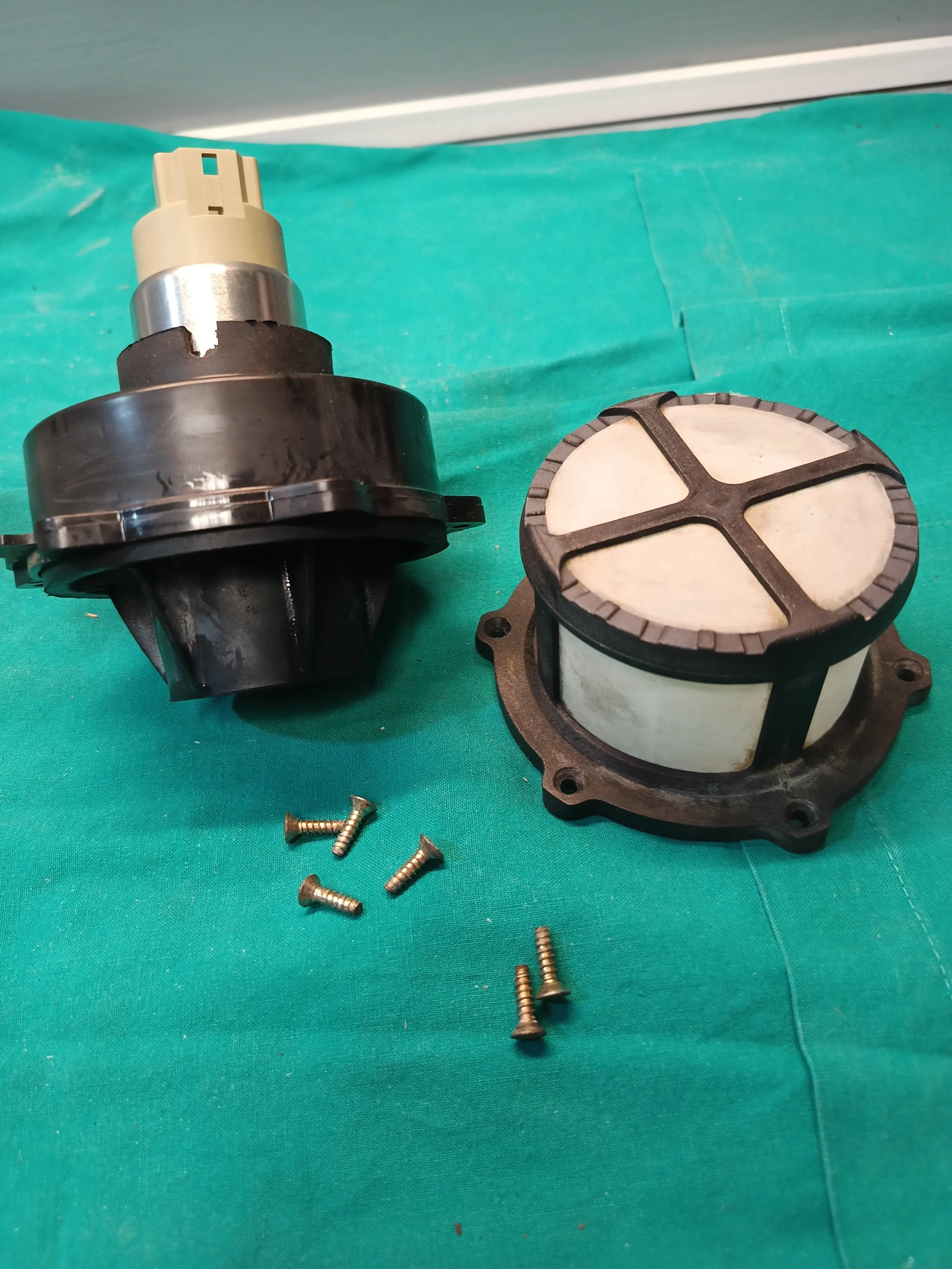

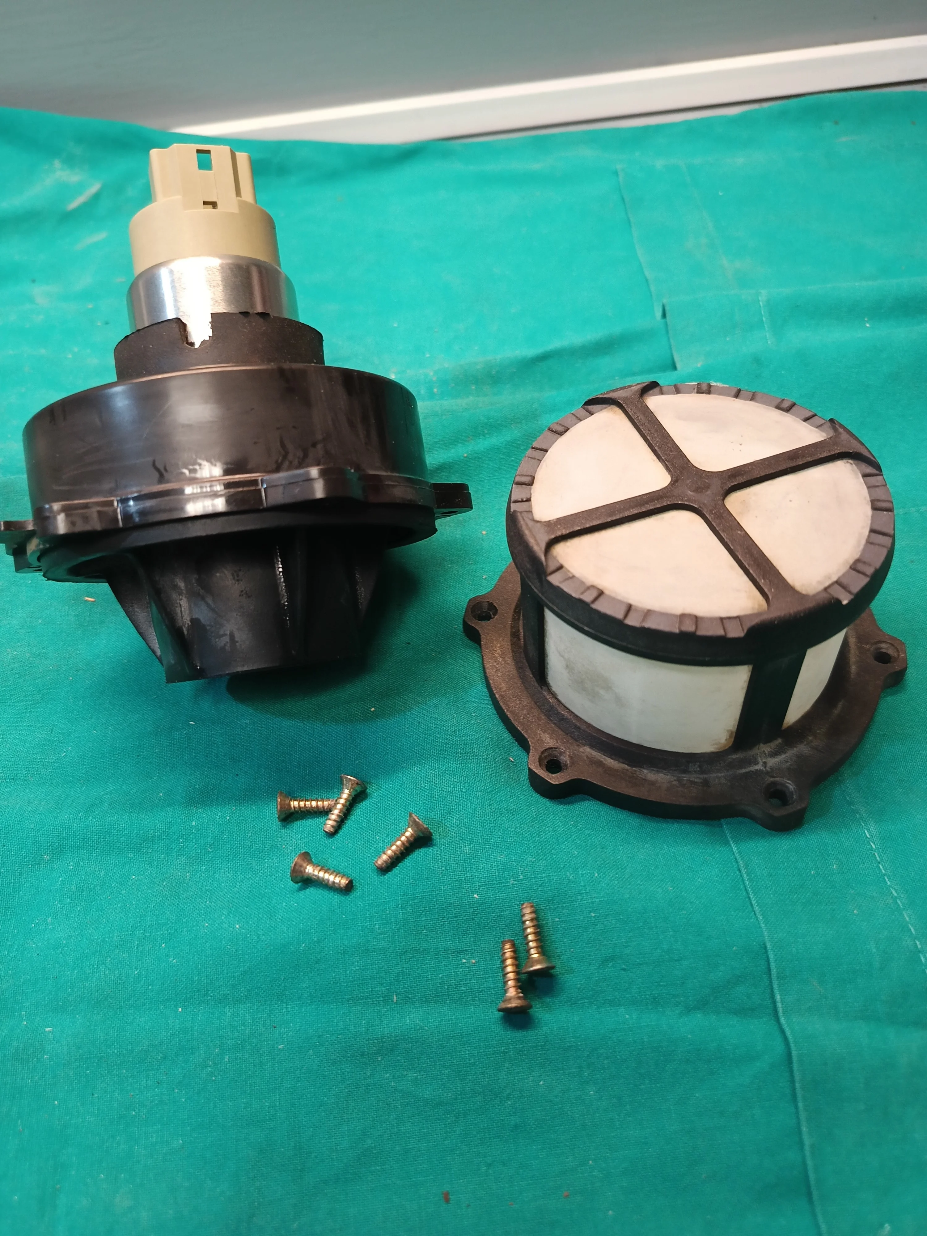

Questo è il risultato dopo la pulizia, pronto per essere rimontato

Grazie, con i vostri suggerimenti li ho staccati senza fare danni. Le sorprese però non sono finite e visto che siete tutti molto gentili vi mostro lo stato del filtro.... come pulirlo?? pensavo di usare l'alcol!!!! voi cosa suggerite??
Ho visto che hai già pulito con ottimo Risultato. Ti sarebbe bastato anche del semplice sgrassatore con lo spruzzino e acqua a pressione.
Grazie... fatto, è tornato come nuovo. Non sono paranoico, ma tutta quella poltiglia appiccicata sul filtro non è che ristagna anche nel serbatoio ?! e se così fosse che si fà ?
Ovviamente sì. A questo punto ti conviene eseguire un lavaggio accurato del serbatoio. Procurati una pompa specifica per oli e carburanti e alcune taniche da 30 litri. Ti basta semplicemente versare benzina e aspirare più volte ripetendo il ciclo fino a quando non vedi il fondo pulito.
