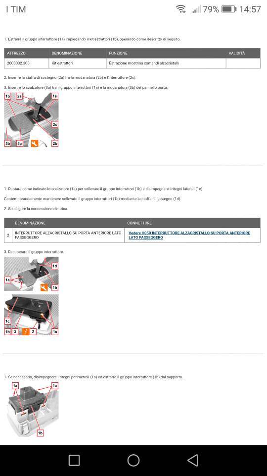

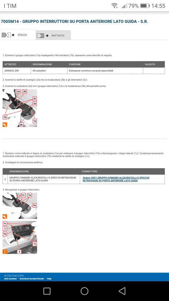

Buongiorno a tutti, volevo chiedere cortesemente come si sostituiscono le pulsantiere alzacristalli della mito. Grazie a tutti anticipatamente.
#2
La prima foto è lato guida, la seconda lato passeggero.
