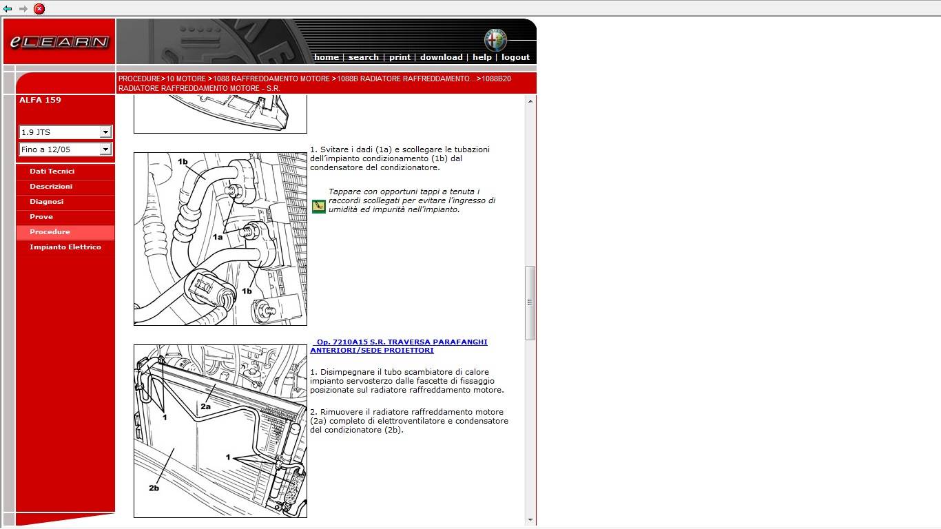

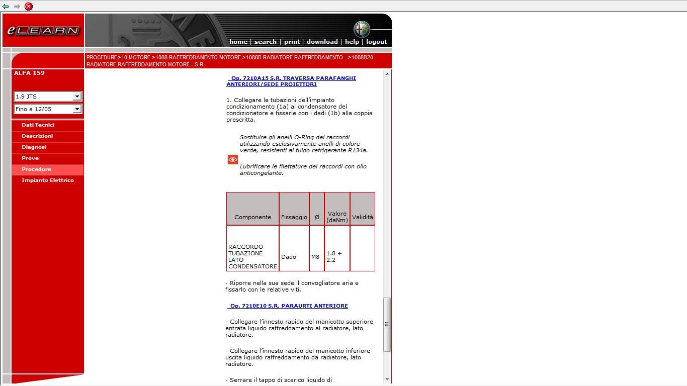

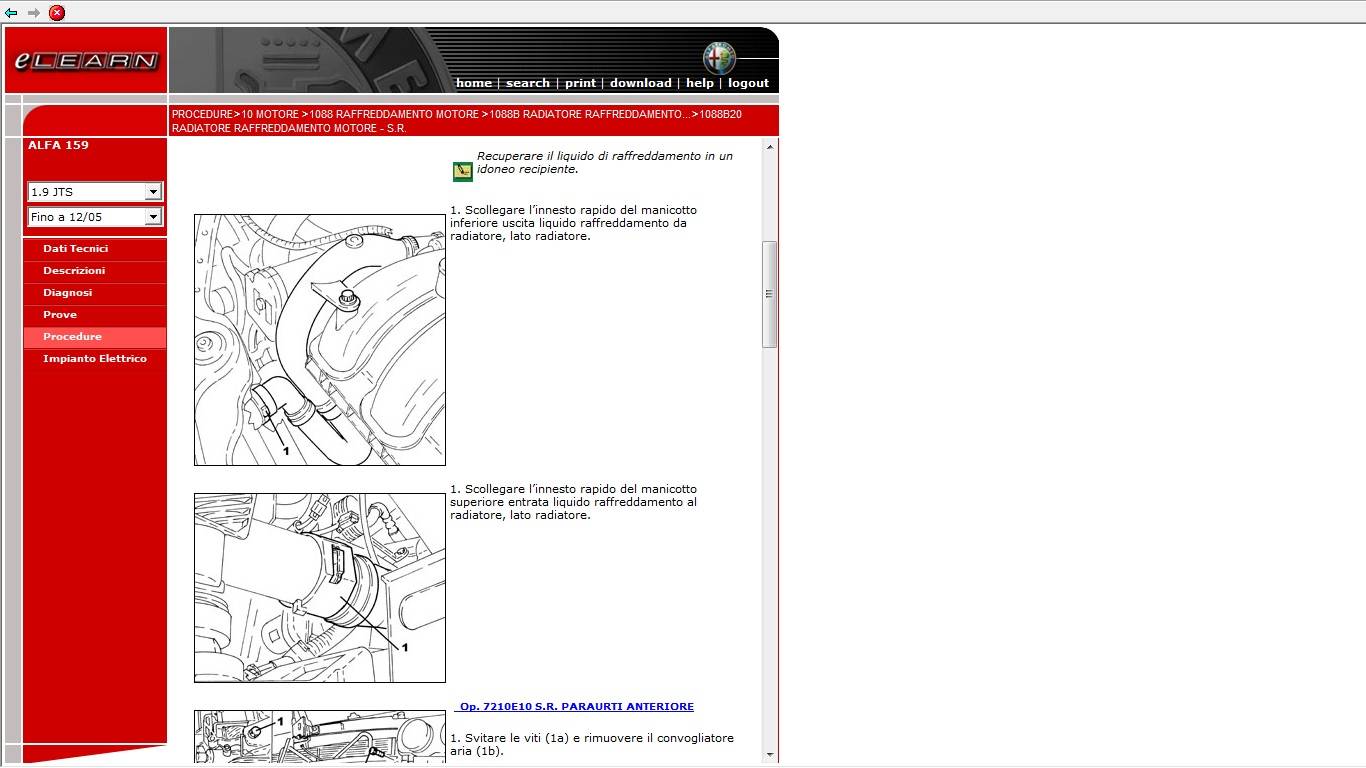

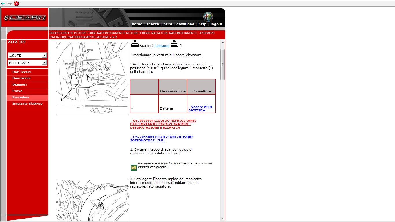

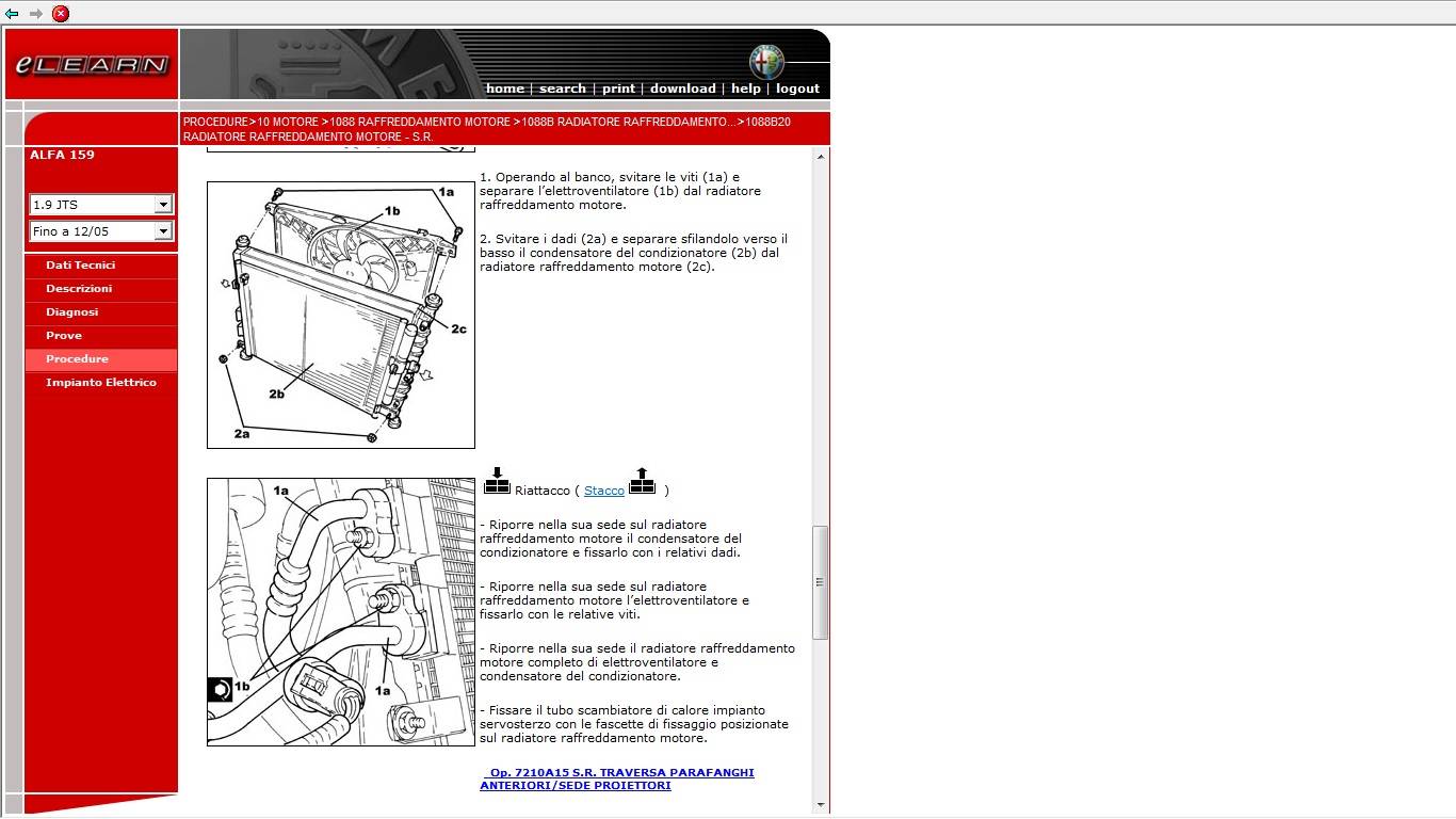

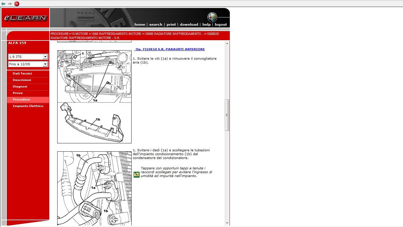

Buonasera a tutti io possiedo una alfa 159 1750 tbi ed ho una perdita sul radiatore dell'acqua e dovrei sostituirlo, qualcuno nel gruppo sa come si può smontare?
grazie mille per chi mi risponderà
#2
qst si riferisce al 1.9 jts ma credo sia simile al 1750 radiatore1.jpgradiatore2.jpgradiatore3.jpgradiatore4.jpgradiatore5.jpgradiatore6.jpg
