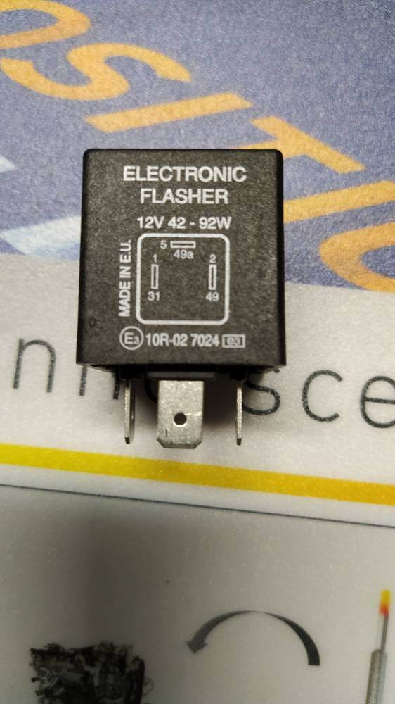

Ciao a tutti! Ho un'Alfa 156 sw 1.9 JTD 16V del 2004/5. Anche io ho problemi con le frecce. A volte funzionano, a volte no comprese le 4 frecce. Sembra strano ma quando l'abitacolo è più caldo funzionano per più tempo. Potrebbe essere il relè del devio? Un ricambista mi ha proposto il relè in foto a 15 euro. Può andar bene per risolvere il problema? Grazie!
