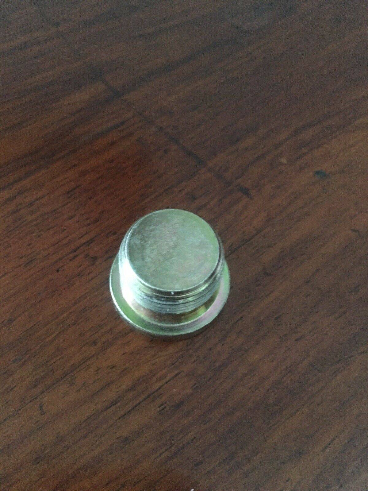

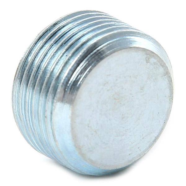

Salve, a tutti,dovrei sostituire il tappo di scarico della coppa dell'olio,e su Fiat Eper ho trovato il codice che è 60573441. Sono andato dall'autoricambi ma nei loro cataloghi come tappo coppa olio per alfa 145, 33 ecc , ne risulta uno un po diverso,che praticamente è sempre M22X1.5, ma non ha il bordo come quello che monta la mia macchina.Sono andato in due autoricambi ed entrambi mi hanno detto la stessa cosa. Allego foto per rendere l'idea,il primo è quello montato sull'auto,il secondo è quello che risulta essere compatibile. Secondo voi posso montarlo lo stesso?

Io ci metterei un pò di cautela, mi sembrano due tappi diversi ovvero uno conico e l'altro no.
Reazioni: EDESMO

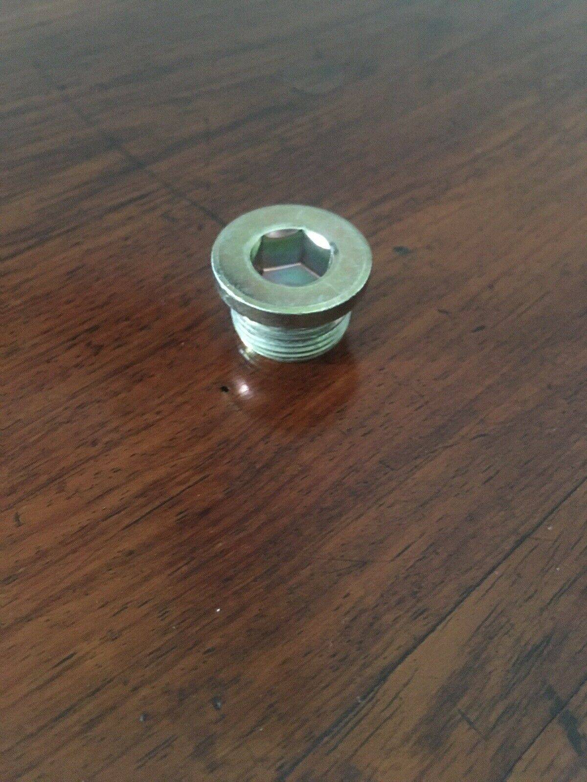

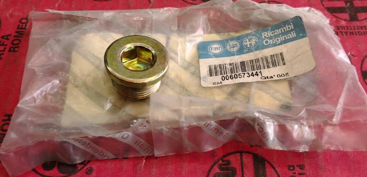

Sono entrambi conici comunque,praticamente dalla parte filettata in poi sembrano identici.

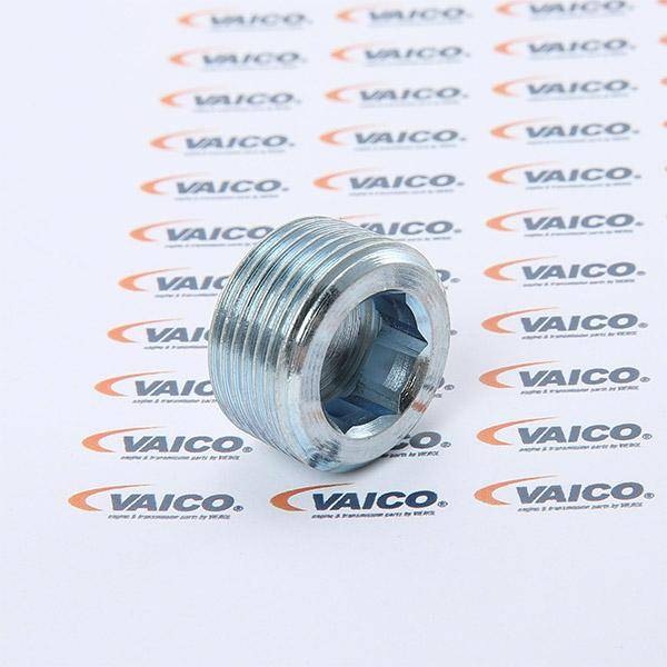

Posta una foto ravvicinata dei tappi magari si riesce a capire meglio.
Comunque concordo con EDESMO che ha specificato chiaramente la strategia di tenuta.
Reazioni: EDESMO
Questo è quello che mi viene proposto nei negozi di autoricambi.
