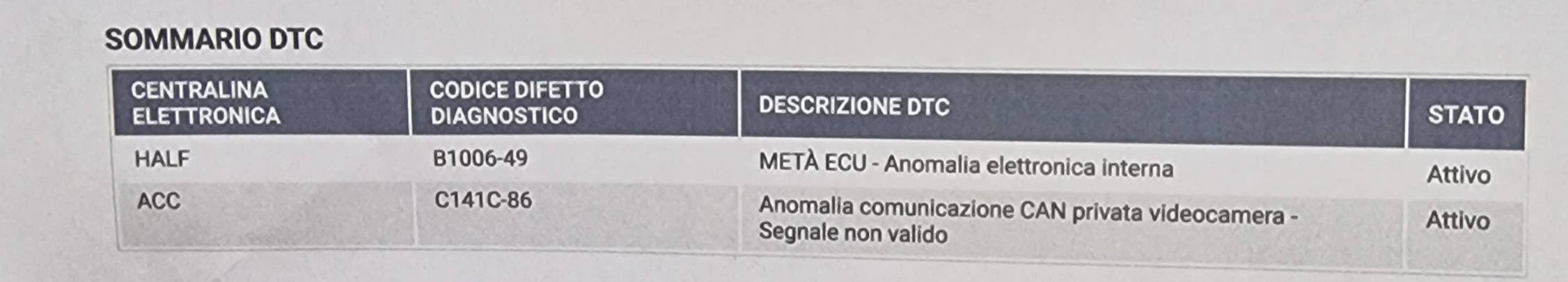

Piccolo aggiornamento... a quanto pare non funziona proprio la centralina che comanda il lane departure e gli abbaglianti automatici. Va sostituita. Domattina mi danno il codice poi comincio a cercare se trovo qualcosa di usato funzionante. Il pezzo nuovo mi dicono costi attorno alle 660 euro + Iva ma non aveva sotto mano il listino.
questo è l'errore che restituisce da diagnosi

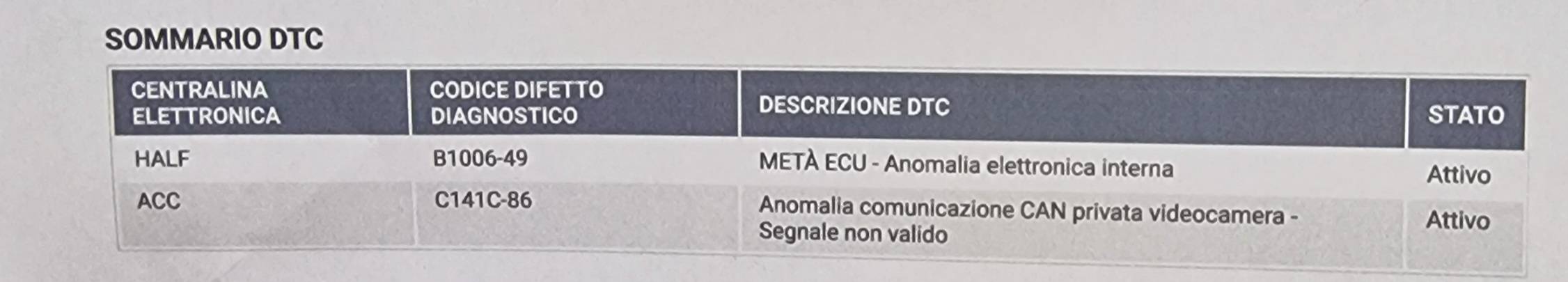

Visualizza allegato 281515

Il meccanico dice che probabilmente è stato cambiato il vetro e rimontando il tutto abbiano inavvertitamente rotto la camera. Non restituisco alcun segnale di vita. E non riesce ad eliminare gli errori da centralina (cioè li elimina ma al riavvio dell'auto ritornano).
Considera che la telecamera lavora insieme al radar.
La diagnosi allerta:
Half B1006-49
Il modulo telecamera rivolto in avanti (FFCM) si trova dietro lo specchietto retrovisore a contatto con il parabrezza. Il modulo è una telecamera a spettro visivo che aiuta a determinare il tipo di oggetto rilevato dal radar ACC. Il FFCM è il modulo principale per la funzione di avviso di deviazione dalla corsia
C141C-86
Il modulo ACC include il software necessario per il funzionamento delle funzioni Adaptive Cruise Control (ACC) e Forward Collision Warning (FCW). Il modulo ACC (radar situato dietro il paraurti anteriore) e il modulo FFCM/HALF (telecamera anteriore situata dietro il parabrezza vicino allo specchietto retrovisore) lavorano insieme per gestire questi sistemi.
