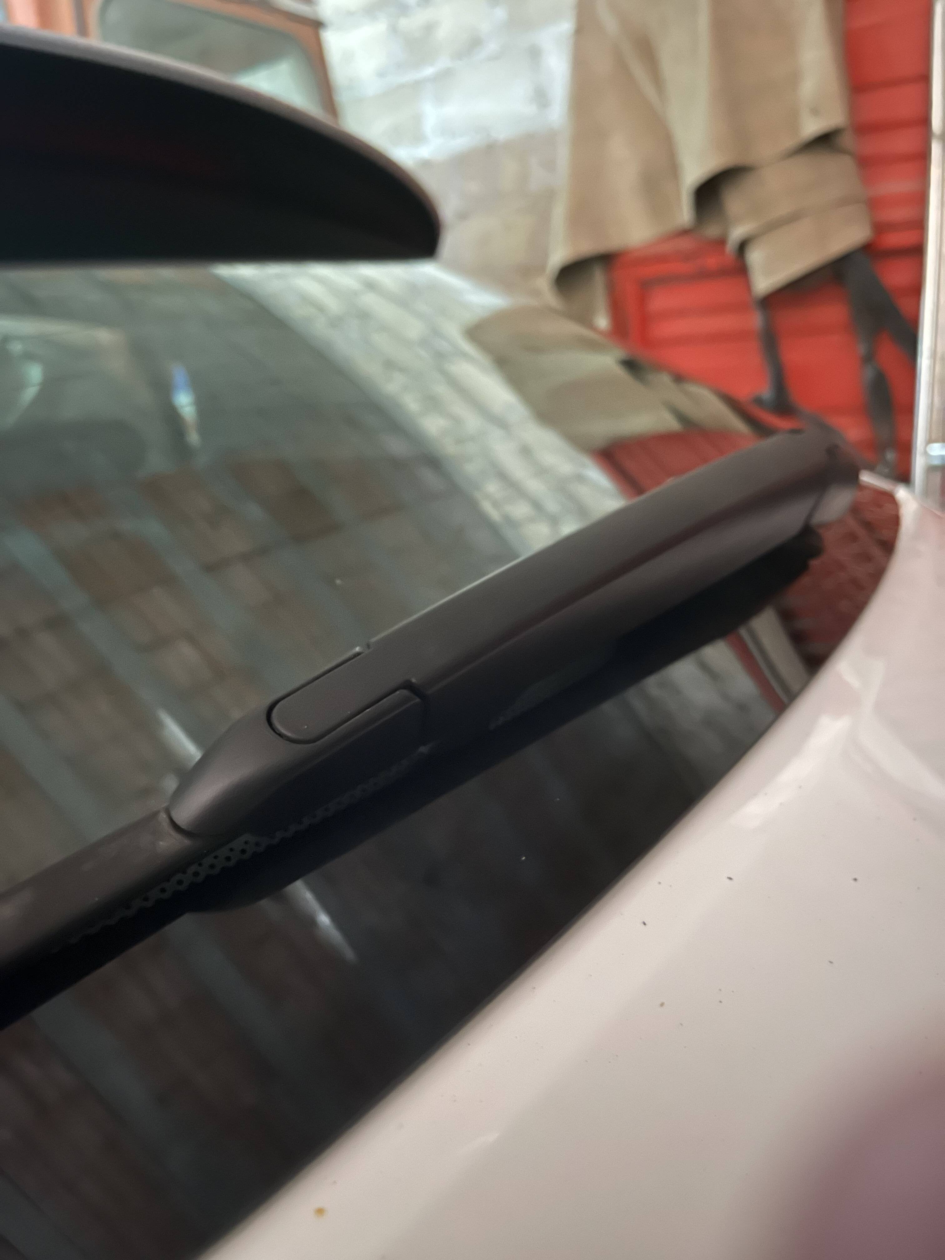

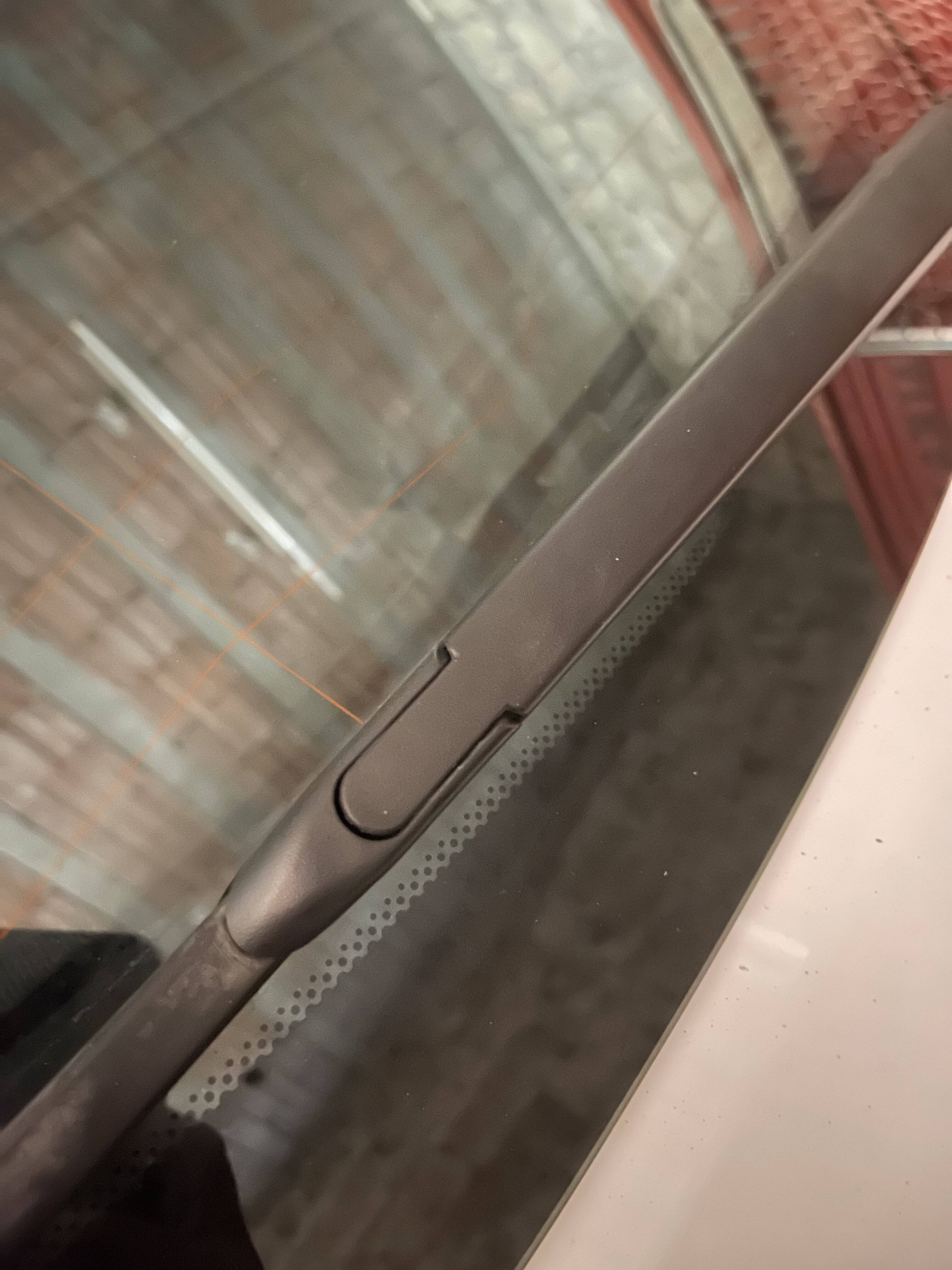

Salve a tutti, vorrei sostituire il tergicristallo posteriore della Stelvio, ma non riesco a sganciarlo di in nessun modo. Ho provato con varie forza applicate ma sempre con attenzione non volendo rompere il tutto 😂😂😂

Dagli una bella tirata. Anche io avevo timore all'inizio poi vedrai fa uno scatto e lo sfili subito.
Anche l'inserimento ci metti un secondo.
Io ho semplicemente guardato la guida/disegno sulla scatola della spazzola Bosch che ho preso.
Video visto una decina di volte, non si sgancia così facilmente come fanno vedere e oltretutto la struttura è diversa 🤦‍♂️
Vedi
Spruzzaci un po’ di lubrificante spray. Ma giusto un pochino
Domani riproverò…speriamo bene che non mi rimane tutto in mano 😂

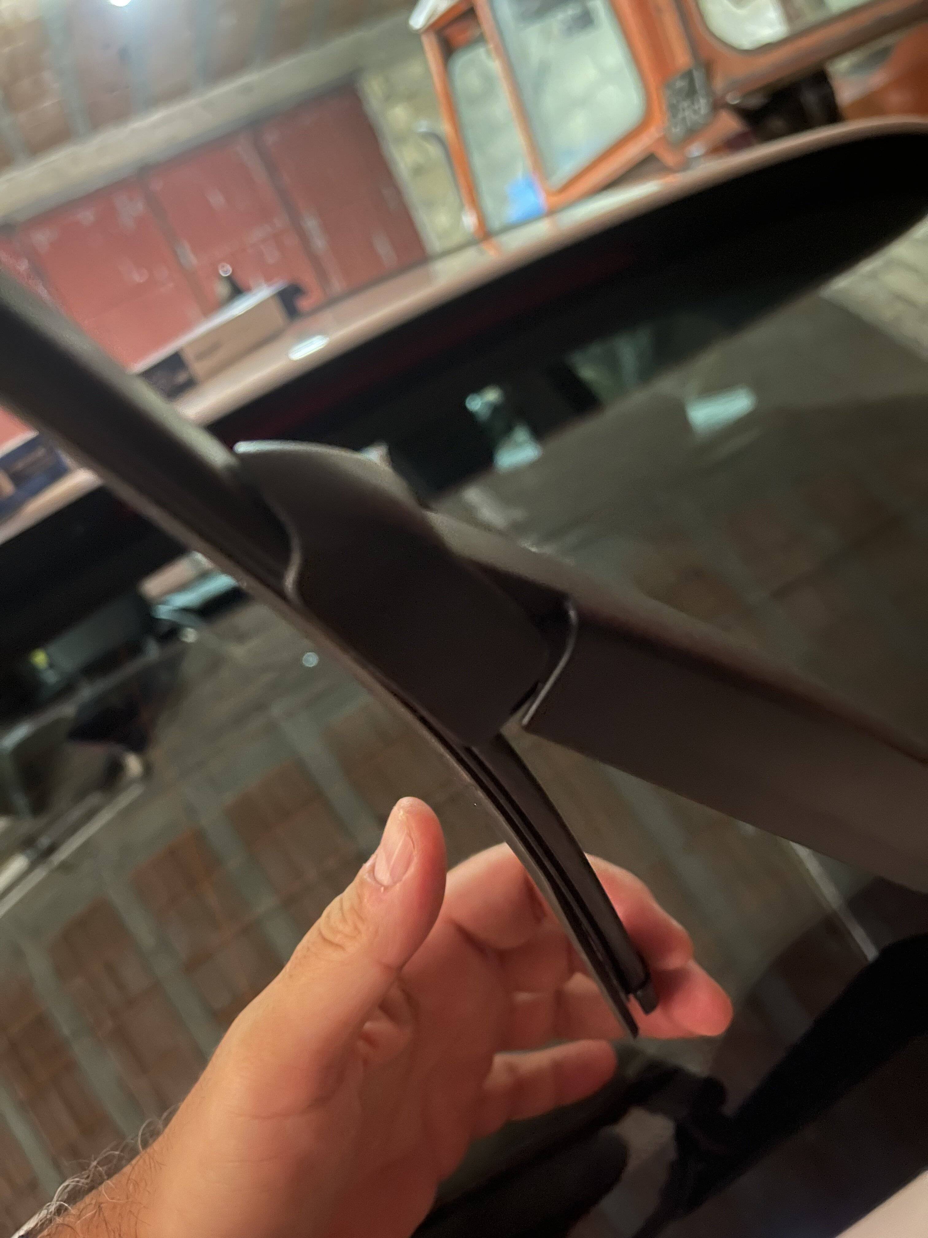

Bella tirata ne ho date molte ma non si è mosso nulla 😳
Io per paura di rompere o piegare il braccio, l'ho smontato.., meglio perdere 5 minuti in più che rischiare il danno
Sicuramente è molto duro da sganciare.
Ragazzi basta che piegate un poco la spazzola verso di voi e tirate verso l'esterno come per "sfilarla" ..ovviamente tenendo con l'altra mano il braccetto altrimenti vi resta tutto in mano... :D:D:D
