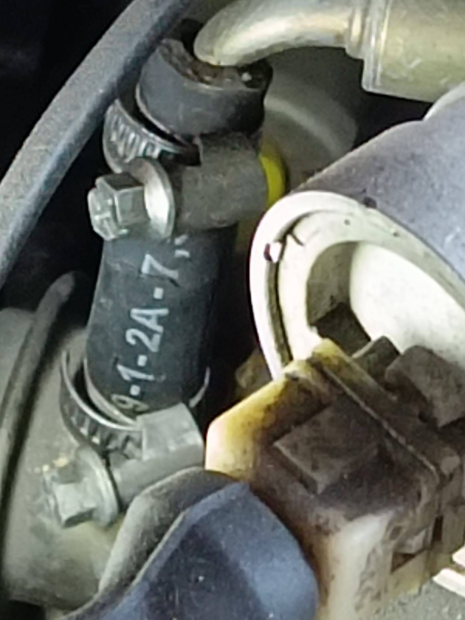

Da un po' di tempo sentivo puzza di benzina nel vano motore. Oggi ho controllato ed ho verificato che si tratta del tubo in questione.
Ho provato a stringere le fascette ma la perdita non si è arrestata. Pare fuoriuscire dall'alto, in corrispondenza dell'innesto del flauto iniettori nel tubo. Mi chiedevo se qualcuno avesse avuto esperienza nella sostituzione. In particolare se, allentate le fascette, c'è abbastanza gioco per sfilare il tubo ed il diametro dello stesso.
Per togliere il tubo basta che lo tagli con taglierino quello nuovo e più morbido e dovresti riuscire a metterlo senza smontare tt..

Confermo sostituzione facilmente fattibile.
Su quello attuale si nota facilmente che è deteriorato dal tempo e comunque vedo che la fascetta superiore e stretta al massimo e potrebbe aver contribuito al taglio della gomma; vanno strette ma con criterio.

Hai due opzioni:
portare il vecchio tubo dal ricambista e lo prendi uguale (le sigle sul tubo indicano già le caratteristiche);
oppure dopo aver tolto il vecchio misurare con un calibro il diametro esterno del tubo maschio in ferro.
Ovviamente il tubo metallico dovesse misurare (per esempio) 15 mm, il tubo in gomma lo prenderai con diametro interno 13/14 mm in modo che faccia una certa aderenza.
Problema risolto: è stato sufficiente allentare le due fascette ed il tubo è venuto via abbastanza facilmente. Il danno, però, non era limitato al solo tubo incriminato ma anche a quello inferiore: mollata l'altra fascetta, il tutto è venuto via, insieme allo smorzatore di pulsazioni. Il tubo era da 8, sia a monte che a valle dello smorzatore. Messa in moto la macchina, non sembrano esserci perdite, posto che ho stretto le fascette quel tanto che basta per evitare movimenti dell'insieme.
