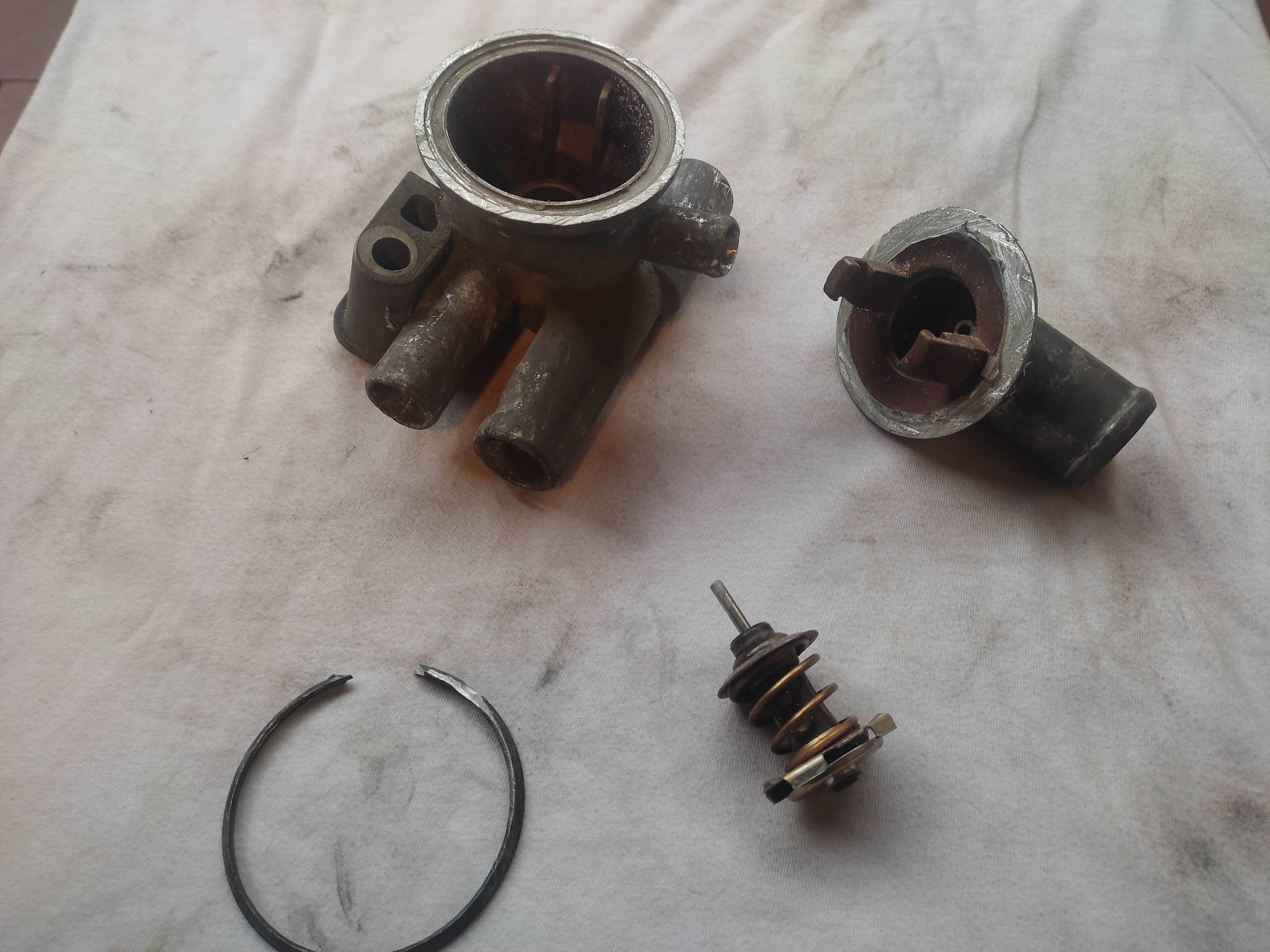

Salve a tutti sono Marco... felicissimo possessore di una Bellissima Alfa 33 1.3 i.e del '92 comprata nuova a vent'anni e dopo 30 è ancora con me.
Scrivo questa discussione per chiedere informazioni riguardanti la valvola Termostatica... poichè lo scorso mese e dopo 30 anni di onorato servizio ha deciso di bloccarsi aperta e non far raggiungere al motore la temperatura giusta.
Il mio meccanico di fiducia dopo aver trovato dal ricambista una valvola Termostatica nuova (purtroppo non originale alfa) ha provveduto alla sostituzione e il problema sembrava risolto.... ma aimè la temperatura a macchina calda dopo diversi km non raggiunge gli 80° come dovrebbe.... si ferma solo a 70°!!
Quindi sono qui per chiedere se qualcuno sa darmi una spiegazione... la vecchia Termostatica apriva a 86 (c'è stampato sopra) .... quella nuova ?? non è riportato nulla.... 10° in meno.....non sono tanti ma non vorrei creare problemi al Boxer.... in più non vedere la lancetta perfettamente al centro del manometro mi urta un tot.... per 29 anni sempre perfetta e ora a 30 anni ne manca un pezzo :mad:!
A forza di scervellarmi ho pensato alla differenza di gradazione fra la 1.3 i.e che riporta come temperatura ideale gli 80° e il cruscotto della 33 Imola che invece riporta i 70° come temperatura Ok .... stranamente proprio quei 10° di differenza tra la mia vecchia e originale, ormai defunta, Termostatica e quella nuova?!!
Ci potrebbe essere la possibilità che mi abbiano montato la termostatica di una Imola? Qualcuno di Voi ha qualche idea o suggerimento da darmi? O è successo qualcosa secondo voi che mi ha fatto perdere 10° di temperatura acqua? Ho cercato su internet una valvola originale ma con scarsi risultati per un'eventuale Risostituzione..... anzi per la precisione IL NULLA e qualche non originale ma ha dei prezzi sinceramente Folli poi sempre con il rischio di ritrovarmi sempre fermo a 70°!
Ho pensato anche di revisionare la Vecchia... ma ho letto su questo forum che purtroppo non si riesce ad aprire è sigillata!
Se qualcuno di Voi ha già avuto un esperienza simile se mi potrebbe aiutare ne sarei molto Lieto.
Vi saluto e Ringrazio in Anticipo.
Ciao a Tutti e FORZA BOXER!!

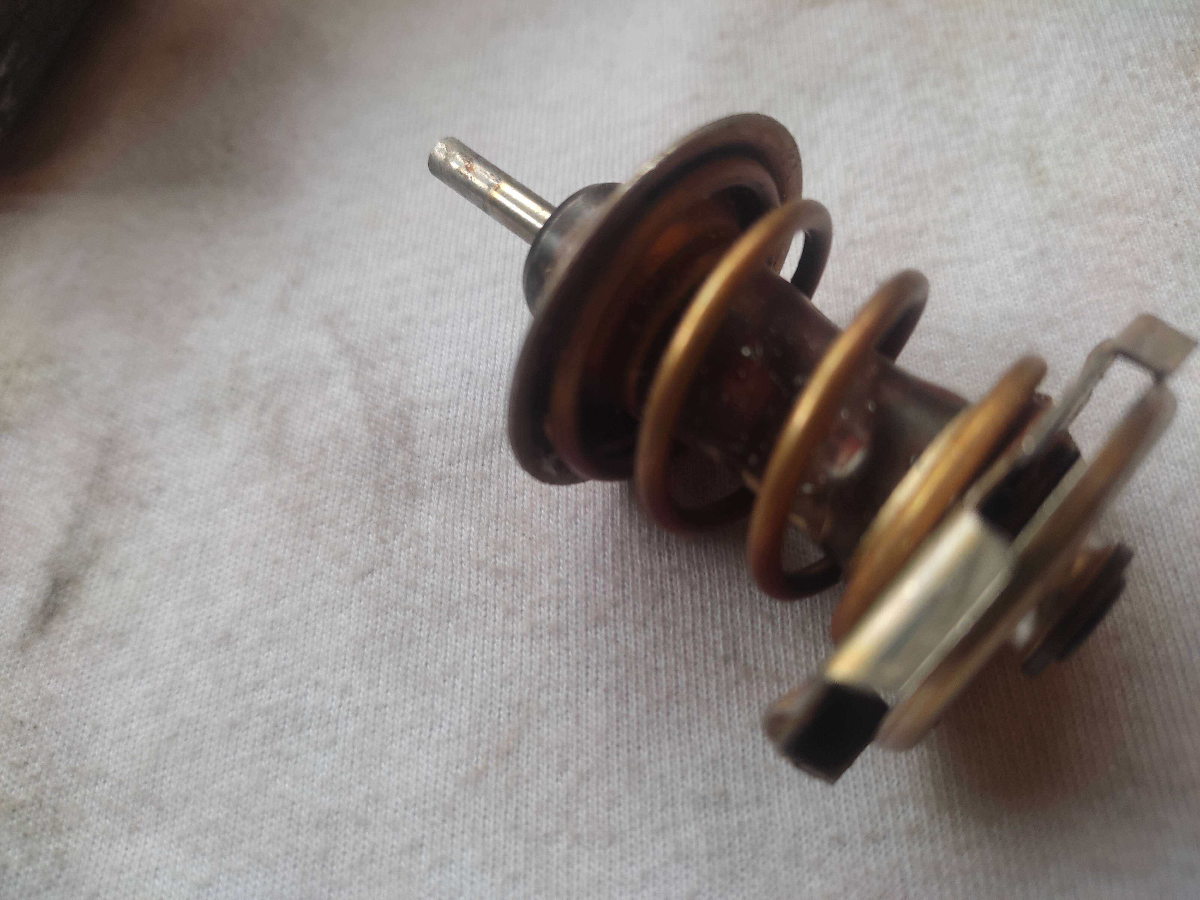

ti scrivo per dirti cerca di recuperare l'altro termostato anche se un po' corroso che avete smontato prima che venga buttato,
con un po di sbattimento lo puoi modificare piuttosto che spendere 200e (ebay) o 150e (gruppi FB alfa 33) per compralo nuovo;
BREVE TRISTE SOLITA STORIA DEGLI ALTI E BASSI DEL PREZZO DEL RICAMBI
purtroppo questo termostato non è in produzione dal 2019 ed è passato rapidamente da 25-35e
a queste cifre insane per quelli rimasti e che valuterei in base alla compatibilità con le tue aspettative di spesa,
anche perchè dopo tale spesa potrebbe non durare poi più di 3-5 anni se l'auto la usi quotidianamente,
per come sono fatti i termostati è inevitabile che un po alla volta la gelatina sensibile al calore formata
credo da cera e polvere di alluminio prima o poi esce dalla dartuccia o perde le sue proprietà
e non riesce più a contrastare a caldo la molla meccanica di apertura;

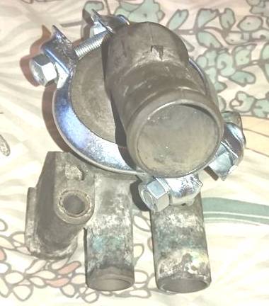

ADATTARE TERMOSTATO 33-905 (tutte senza idroguida) su 33-907 o 145
- su youtube trovi facilmente un video di un appassionato per adattare il termostato della
33 prima serie (senza idroguida, il termostato risulta solo leggermente diverso)
su 33 seconda serie, ma temo costino cari anche i termostati per alfa 33 prima serie

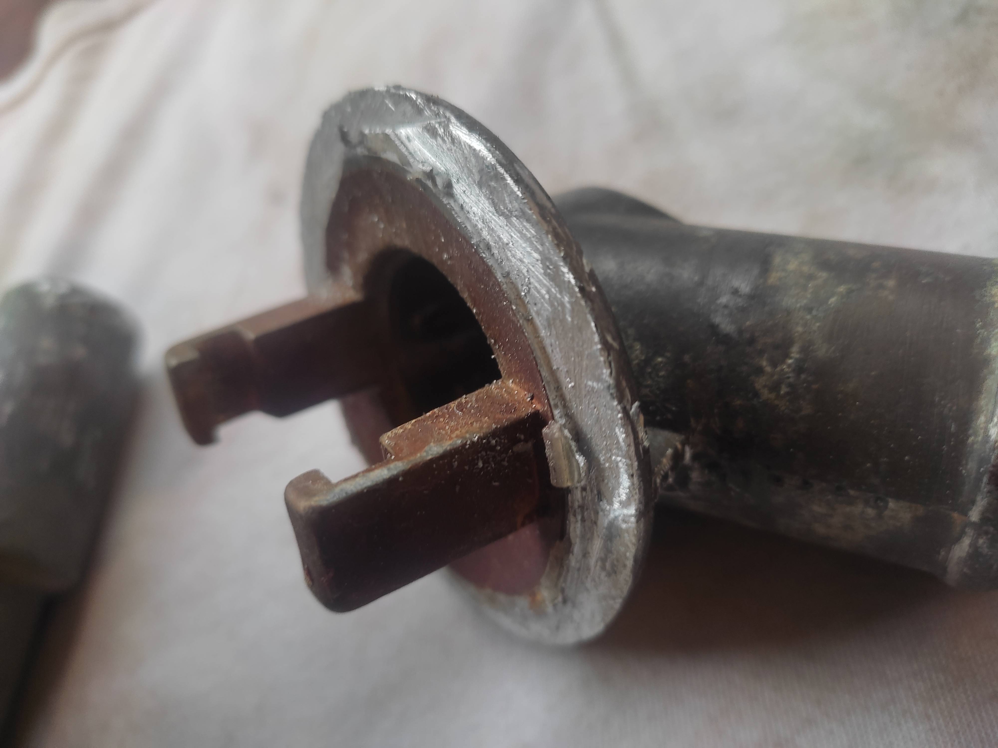

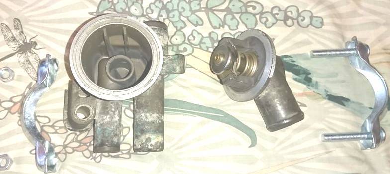

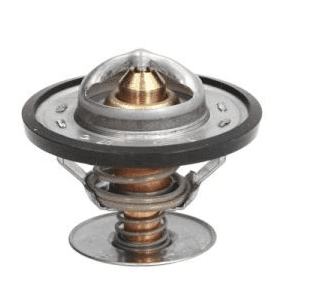

MODIFICA RADICALE PER RENDERE SOSTITUIBILE LA CARTUCCIA INTERNA
- intanto si può fare una modifica al tuo termostato esausto per renderlo apribile
(e revisionabile più volte inserendo una cartuccia interna da 10e
per es. del vw transporter T3 T4 con apertura a 84° oppure a 87° a scelta )
se hai un'officina torneria in zona, se ti può interessare posso mettere qualche info/link,
in pratica ci sono 3-4 modi diversi di aprirlo e modificarlo,
>> la modifica più semplice prevede aprirlo, tornire, inserire la cartuccia e richiudere
con rozzo morsetto (clamps a due mezzelune unite da due bulloni) da marmitta da 72mm
>> la modifica più raffinata aggiunge fabbricare una o due flange di alluminio e saldarle
e forarle per le viti di tenuta; ad occhio non superi i 200e di spesa
MODIFICA PER APPASSIONATI ESTETICA OLD-TIME boxer alfasud
- se non hai il servosterzo e relativa pompa a ingombrare vicino al termostato,
si potrebbero al limite anche adattare i termostati apribili (con cartuccia sostituibile)
di alfasud sprint, più ingombranti ma più belli da vedere e appunto con cartuccia estraibile

Ciao,
una volta recuperati alcuni componenti
dovrai delegare il lavoro a una officina meccanica,
non è economicissimo ma poi il termostato sarà riutilizzabile più volte;

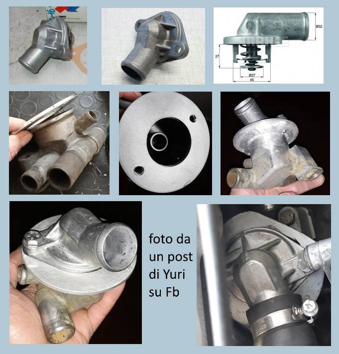

Ps: metto qualche foto e link non miei, il merito va agli autori
che le hanno condivise su forum inglesi o su Fb
Termostato prime sprint (solo se non hai servosterzo)
> vero che le parti superiori del termostato apribile delle prime sprint si trovano,
però necessiteresti di trovare anche la base inferiore del termostato,
a quel punto basta rifare i due fori filettati per i 2 bulloni di serraggio
nella flagia inferiore in posizione differente per orientare meglio la parte
superiore verso il radiatore e la modifica è fatta,
però senza altre modifiche al corpo inferiore non monta se hai la pompa servosterzo,
questa modifica la ho citata perchè è molto bella da vedere, qui vedi le foto:

Modifica del termostato sigillato usando termostato alfa 75
Vediamo la modifica del termostato a cartuccia sigillata della nuova 33
(in particolare quello per annate 90-94, che monta anche con pompa servosterzo)

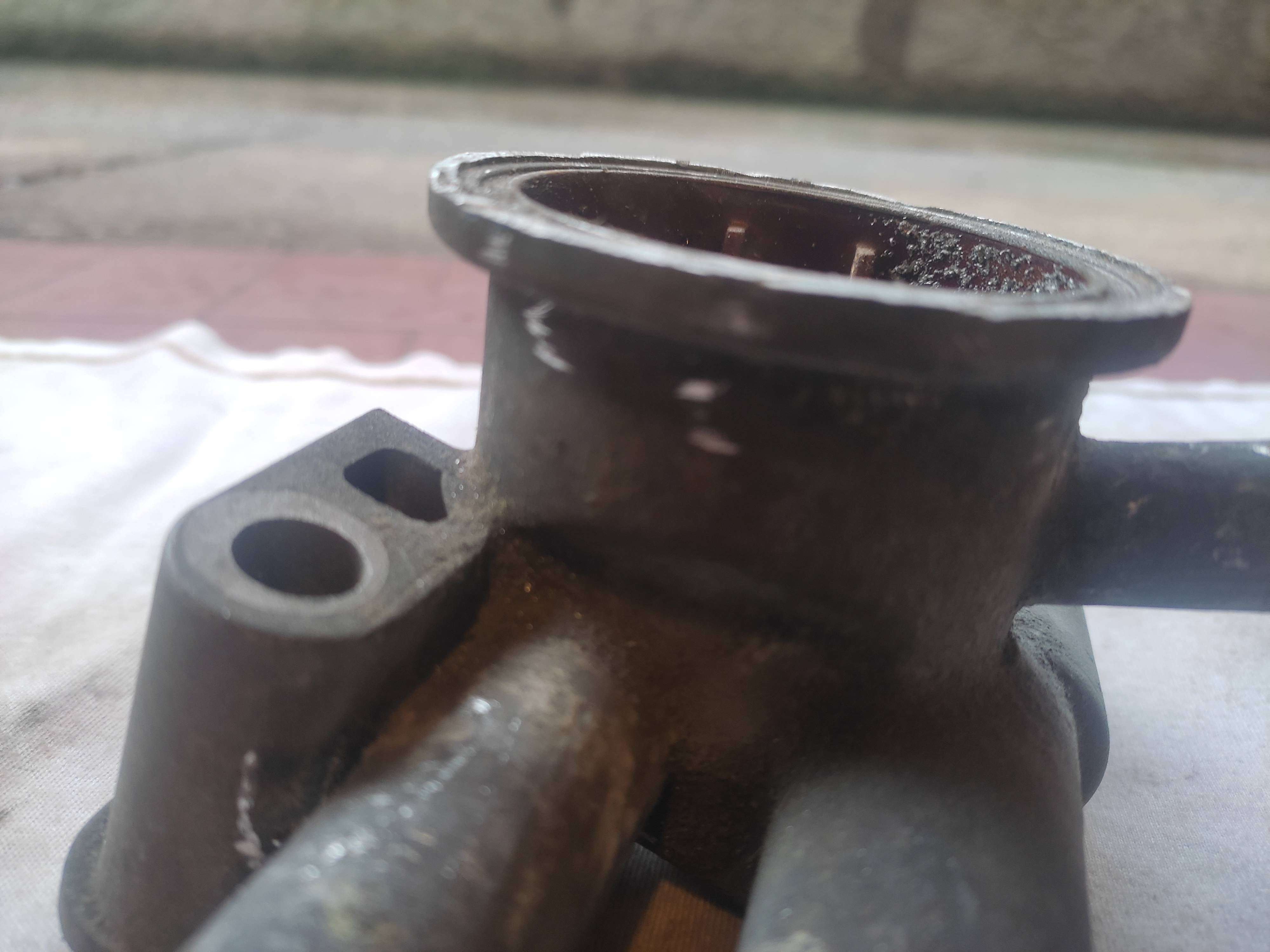

> il termostato esaurito della nuova 33 va aperto nelle due parti (inferiore e superiore)
limando/fresando la fascia in acciaio di sigillo;
( se opti per poi saldare un flangia più spessa e complessa si può anche direttamente
tagliare appena sotto la fascia di chiusura, ma per cautela aprilo prima togliendo il sigillo,
a tagliare qualche millimetro dalla parte inferiore si fa sempre a tempo dopo)
> il lavoro migliore come estetica prevede di preparare una flangia di alluminio
spessa un tot di mm da saldare sopra alla parte inferiore e su cui praticare due fori;
(se la saldi appoggiata sopra basterà creare la flangia come un disco piatto,
senza colletti inferiori di rinforzo/centraggio, sotto vedi delle foto)
sopra la flangia potrai avvitare come parte superiore la parte superiore del termostato
di alfa 75, spider, etc, (costo circa 45e, cerca il modello con il tubo inclinato verso l'alto
come nella 33, perchè c'è anche una variante, non so se di GTV o simili,
che ha il tubo che invece rimane più basso, v. foto sotto)
che contiene già la cartuccia tarata a 83°
di costruzione identica a quella della 33, due bulloni di fissaggio
e una sede con oring di tenuta (e/o guarnizione piatta in carta)
che sigillerà il tutto premendo di piatto sulla flangia creata;
una volta finito con la lima puoi rimuovere parte dei settori esterni della flangia
che non sono usati dai due bulloni, per estetica e per ridurre ingombri;
uniche accortezze sono il calcolo dell'altezza corretta a cui dovrà stare
il piano della flangia (lo vedi comparando conb la cartuccia esaurita)
per collocare la nuova cartuccia alla stessa altezza dell'originale;
Ps.: una finezza se il tornitore ha pazienza sarebbe realizzare la flangia
non come un disco piatto di spessore fisso da appoggiare e saldare ma con una sezione
più complicata che preveda un parziale colletto/incastro invece del semplice appoggio,
questo ti darebbe una piastra da filettare di maggiore spessore, più robusta,
che poi puoi limare sui lati non usati, dargli forma di rombo come il coperchio superiore
senza paura di indebolire la tenuta data dai due bulloni
questa modifica la avevano proposta anni fa su un altro forum inglese con varie varianti,
però ora il post non ha più le immagini visibili; i primi tentativi (funzionanti) erano senza parti
da saldare e con cartucce sia di alfa 75 che di altre auto, li descrivo più sotto come alternative;
di recente invece ho visto delle foto di una modifica simile ben fatta condivisa su un gruppo FB
di alfa 33, fatta da un utente di nome Yuri, mi ero salvato queste foto:

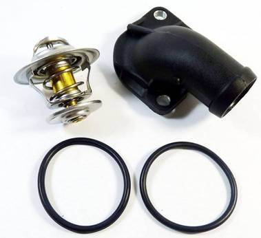

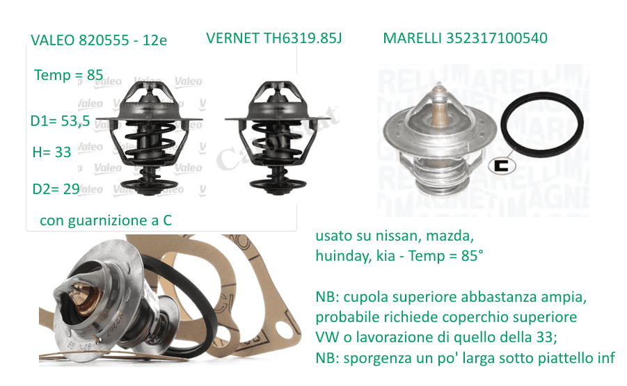

Modifica del termostato alfa 33 sigillato usando cartuccia generica
in questo caso non hai 2 parti, ma 3:
- involucro inferiore originario 33
- cartuccia intermedia libera e sostituibile
- coperchio superiore con tubo di uscita (32mm) che non comprende la cartuccia

ti posto qualche foto che avevo salvato su forum inglesi e qualcuna recente dei ricambi
Qui un kit VW, cartuccia, coperchio e doppio oring
(anceh se forse sopra non serve, il coperchio in resina fa tenuta,
ma magari il doppio o-ring potrebbe servire per creare altezza corretta
Qui la stessa cartuccia ma con guarnizione squadrata che fa tenuta
su ambo i lati, in alcuni kit trovi la cartuccia con diversi tipi di guarnzione tra cui questa,
che può semplificare i lavori se riadatti il coperchio superiore in alluminio della 33
la flangia superiore in resina vw la trovi (un po sovraprezzata) ad es su ebay con " gol2 BIRTH 8324 "
(dovrebbe essere tubo 32mm), oppure a pochi euro compesa spedizione se cerchi sui siti
di ricambi per maggiolini e furgoni vw:
.. poi di possibilità ce ne se sono tante, coperchi superiori hunday o opel, etc..
.. alla fine una volta che si riesce a inserire una cartuccia standard generica
(economiche, con ampia disponibilità futura e scelta divarie temperature)
o quella della 75 (un po più cara ma disponibile) ogni modo è valido..
..aspettando che un ricambista si accorga magari a breve che c'è abbastanza richiesta
e rimetta in produzione un lotto di termostati per la 33 a prezzo non troppo maggiorato ;)

Arigrazie bobkelso delle precisazioni, infatti sulla carta sembra fattibile ma bisogna fare tutte le cose al mm!
Per ora la mia 33 ,con il nuovo termostato, continua ad andare bene.... i gradi non superano mai i 70/75° e la lancetta non la vedo più perfettamente verticale come con il termostato vecchio prima che si bloccasse.
Oggi però stranamente per la prima volta e per circa mezzoretta di viaggio (andatura tranquilla per circa 20 km e temperatura esterna sui 15°) ha raggiunto stranamente i 85°/90° senza più muoversi da li sino a quando non ho rimesso la Belva nel Garage.... e stasera riutilizzando la macchina per andare a prendere mia figlia a pattinaggio si è riposizionato sui 70/75°... mi è venuto un dubbio.... potrebbe essere il bulbo che misura la temperatura dell'acqua ad avere problemi e non il Termostato?!!!!!
Però in questi giorni passati mi sono mosso per attuare il piano "Termostato Revisionabile in Eternum"... Oggi mi è arrivato un Termostato usato... trovato da un demolitore su internet (prezzo 35€ compreso di spedizione)... e con il mio vecchio ho intenzione prima o poi di tentare la Trasformazione... naturalmente seguendo le direttive fornite da bobkelso e facendomi aiutare da un amico di paese che oltre ad avere una ditta di Tornitura corre sui Kart... quindi dovrebbe avere una certa esperienza su fresature, saldature, millimetri ecc.
Ancora grazie per le accurate istruzioni e un Saluto a Tutti.

Ciao a tutti io ad oggi sono così.
Tagliato a e rimosso proprio nel angolo inferiore del anello.
Ora spiano il termostato senza intaccare il gradino di un possibile alloggi oring.
Poi prossimo step saldare tre dadi sfalsati di 120° in modo da avere una base per stringere il bocchettone o appunto far fare una base saldata più larga forata e filettata.
Per il bocchettone compreso di termostato dovrei capire quale sia la scelta migliore e più sbrigativa

Ciao Enzo :)
bello leggere di qualche esperimento
le parti difficili sono:
a) far quadrare le misure della nuova cartuccia con l'alloggiamento abbastanza piccolo del termostato della 33; in particolare l'altezza,
il dischetto basso della nuova cartuccia deve avvicinarsi (in apertura a caldo) al raccordo sul fondo dell'involucro (questo avvicinarsi mi pare (?) quasi chiuda il ritorno acqua carda verso il motore mentre sopra si apre la via al radiatore, però verifica, ora nonmi ricordo; in pratica questa seconda valvola posta in basso anche se non è precisa, non fa tenuta ermetica come la valvola superiore, aumenterebbe l'efficenza del raffreddamento riducendo a caldo una via che fa da bypass al circuitoverso il radiatore); il dischetto basso scendendo a caldo deve avvicinarsi a chiudere, ma possibilmente senza andarci a scontro, si può lascirare 1-2mm di sicurezza di spazio (va fatta un prova in un pentolino in acqua che bolle con i due pezzi e calibro all amano);
ho il dubbio che alcune delle cartucce che hanno anche una molla più piccola sotto (ad es. la cartuccia per alfasud esiste in entrambi le versioni, con e senza la seconda molla piccola sotto), in realtà consentano al dischetto inferiore di scorrere rispetto all'asse, permettendo di andare a caldo anche a scontro con l'apertura sul fondo dell'involucro, questo permetterebbe un po' di margine di errore nell'altezza del montaggio
inolte il dischetto inferiore originario è di circa 27-28mm di diametro, la cartuccia nuova se ha un dischetto inferiore da 35mm per es potrebbe essere necessario limarne un lato per evitare che tocchi di lato le nervature interne dell'involucro? comunque non dovrebbe limitare il flusso d'acqua, l'interno cartuccia dovrebbe essere almeno 44mm (?);
e un utente ha montato con successo la cartuccia vw (vedi sotto) con dischetto inferiore da 35mm;
vedi poi dalla foto che alcune cartucce hanno sotto il discetto inferiore una sporgenza centrale,
se troppo larga (che non entra nel foro sul fondo dell'involuvro della 33) in pratica il suo spessore va aggiunto nel calcolo dell'altezza effettiva
> questo problema dell'altezza lo puoi semplificare usando la modifica di Yuri ( cartuccia e coperchio superiore alfa 75- spider + flangia piatta inferiore )
oppure installando una cartuccia termostato delle alfasud o delle alfa 33 sino al 1985 (v. foto sotto);
queste due opzioni sono di dimensioni minute come l'originale e probabilmente la cartuccia interna è la stessa, puoi presupporre che anche l'estensione a caldo sarà la stessa, con il calibro in questo caso fai veloce a calcolare a che altezza posizonare la cartuccia e chiudere il tutto, in pratica si copia la posizione in altezza della cartuccia originale
> se usi altre cartucce, avranno altezza minima (vedi foto sotto) di 30-32-34 mm (invece dei 27mm originari), questa altezza maggiore si aggiusta eventualmente con l'altezza delle guarnizioni in gomma di chiusura (ci sono oring e spessori ingomma da 2 a 5 mm da usare sopra o sotto o intorno alla flangia della cartuccia) e con lo spessore di una eventuale flangia in alluminio a saldare sull'involucro esterno che in pratica aumenta l'altezza diponibile
> improbabile che si possa fare, ma giusto un'idea, prelevare la cartuccia di alfasud (vedi foto sotto) per rigenerare quella del coperchio di alfa 33 recente (non so se vale la pena, tanto vale montare la cartuccia alfasud denza manometterla, lasciandogli il suo lamierino di flangia esterna)
b) l'altra difficoltà è realizzare una tenuta ermetica tra coperchio e involucro quando richiusi;
> la soluzione di yuri sfrutta i mini-oring (o una guarnizione di carta + silicone o solo silicone) che vanno a pressione su una faccia piatta inferiore, è forse la più facile
> altre soluzioni sono montare superiormente un coperchio di derivazione di altre auto (che hanno anche più spazio all'interno per la cupola delle cartucce rispetto a quello di 33), un coperchio alternativo deve avere preferibilmente un tubo in uscita di circa 32mm e inclinato a circa 45°, e valurare i vari tipi di o-ring, alcuni inclusi nelle scatole delle cartucci nuove (oppure adattare quello della 33 ma potrebbe servire un tornitore?)
ti posto un po di cartucce termostati papabili, li selezioni in base a come vuoi lavorare l'involucro che hai aperto;
(se riesco a breve anche un po' di coperchi superiori papabili, devo riordinare gli appunti sul pc):
Reazioni: Flagello
