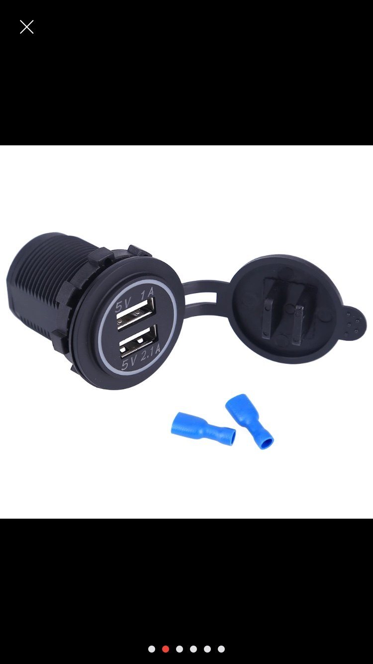

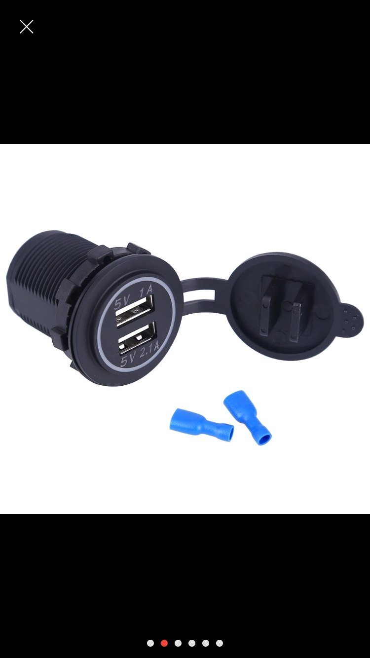

Potresti direttamente sostituire l'accendisigari con una cosa del genere
Visualizza allegato 145327
Grazie BC!è una possibilità..dove si trova questo?diciamo che il mio intento era scoppiare anche l'audio che parte dal telefono all'usb utilizzando per esempio il navigatore sul telefonino..non avendo il radionav mi sarebbe comodo..ma a tal proposito;perchè se collego iPhone si collega al blu&me tramite usb,mentre se ci collego un Samsung A5 si carica semplicemente senza audio del navigatore dalle casse????[emoji35]
Lo metti nella presa principale e hai 4 porte USB
