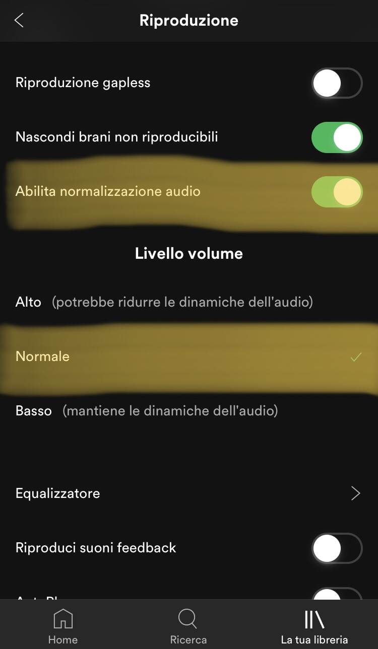

Guarda ho fatto una prova proprio questo weekend, ti consiglierei di utilizzare Spotify ma semplicemente perchè ha un equalizzatore che ti permette di apprezzare meglio la musica con i settaggi che più ti soddisfano, in Tidal non ho trovato l’equalizzatore e la musica mi sembra piuttosto “piatta”.
Con Spotify bisogna però settare correttamente le varie opzioni di riproduzione, altrimenti rischi di sentire la musica che “gracchia” o degli “scoppiettii”.
Qui di seguito le mie impostazioni di riproduzione:
Sono comunque d’accordo che forse 1400€ con tutto l’upgrade rimangono tanti, ma almeno sono più contento di prima
