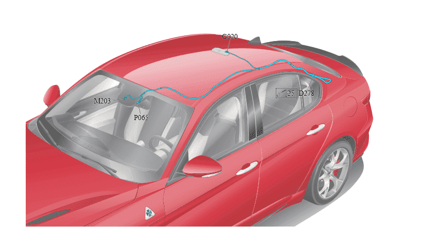

Ovvio! A questo punto però mi chiedevo a cosa servono i due pin che vanno alla bussola...
Quindi la briglia con il connettore dello specchietto c’è solo se c’è lo specchio...... giusto?

Anche io non ho il cablaggio..... il cavo imperiale va ai sensori parabrezza ed a una centralina che forse è quella del FWC
