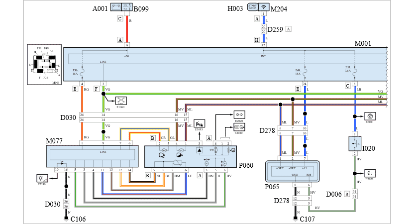

Bisognerebbe innanzitutto procurarsi i pin da inserire nel connettore D278, poi i cavi penso che si potrebbero far scendere lungo il montante per poi passare sotto i battitacco. Bisognerebbe individuare la posizione precisa del D278.
Oppure seguire la briglia originale, che dal disegno sembrerebbe passare sotto il rivestimento del tetto sul lato sinistro.
Si infatti nel disegno passa sotto il cielo dell'auto. Ceto che anche mettere lo specchietto elettrocromico è particolarmente complicato ...
Reactions: Crank
Eh sì, hanno deciso di risparmiare 2 €. di cavo e 20 cents di connettore... Pensa che sulla Punto di mia moglie c'è già il connettore pronto sotto la plafoniera. Comunque sulla GT l'avevo installato e anche lì non c'era il cablaggio.
Lo specchio elettrocromico P065 è alimentato "sottochiave" (INT) al pin 7 - dalla linea protetta dal fusibile F49 del BodyComputer M001 - pin 24 del connettore E, mentre il pin 8 è a massa.Quando viene inserita la retromarcia, l'interruttore I020 si chiude e invia il segnale di comando allo specchio P065 - al pin 6.
