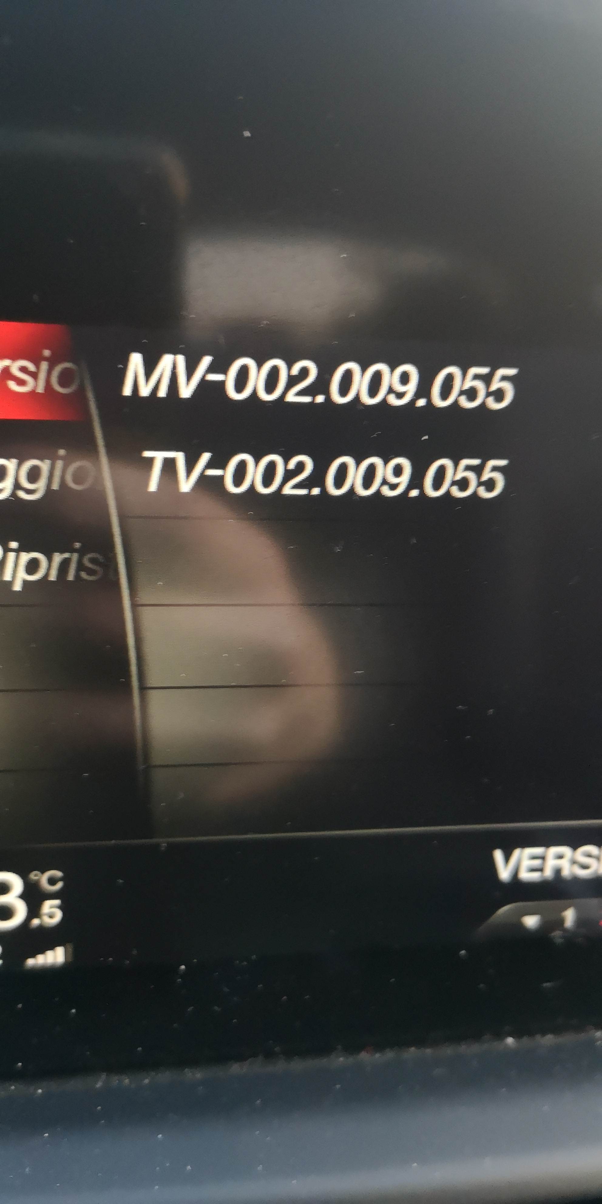

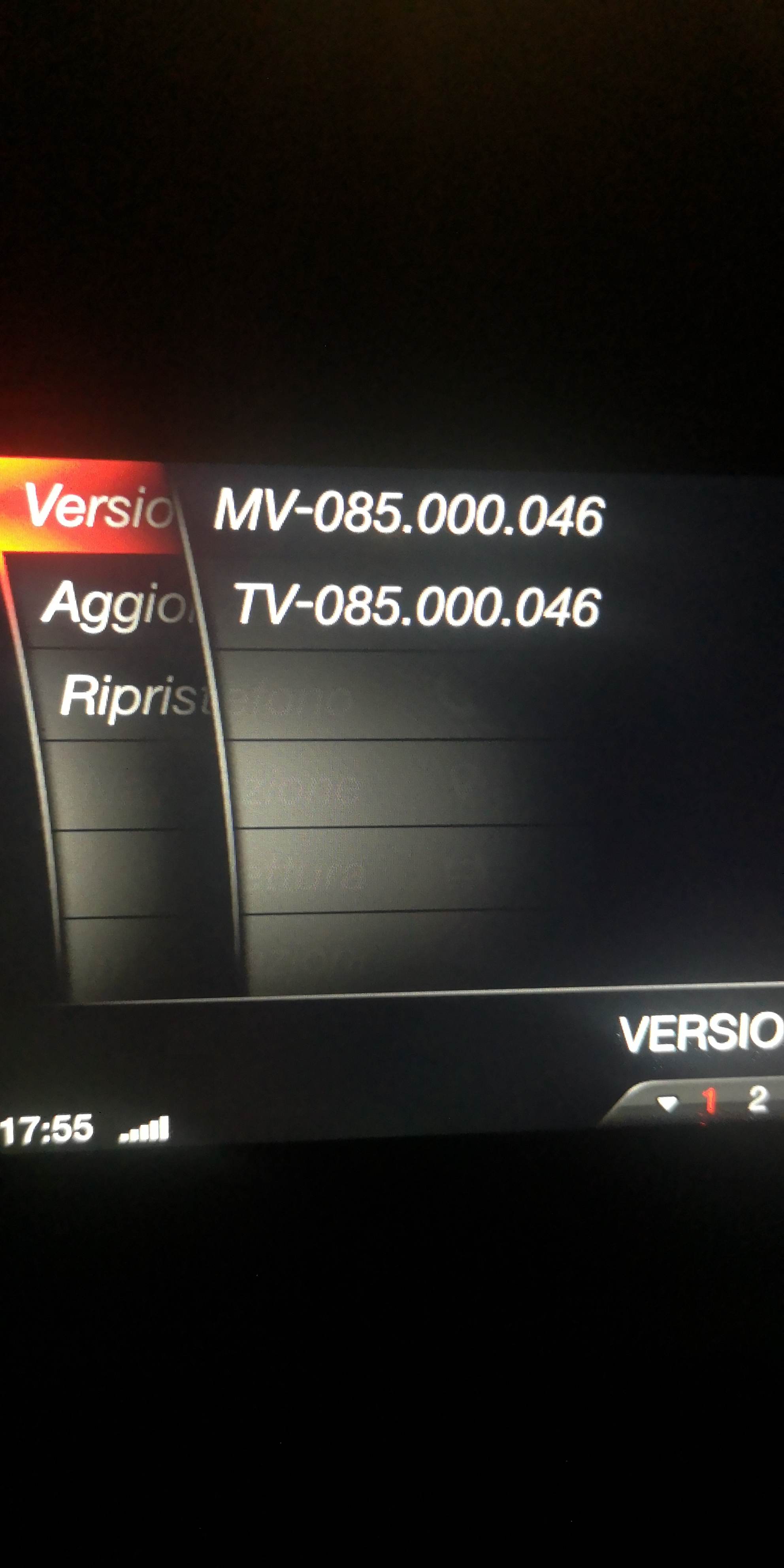

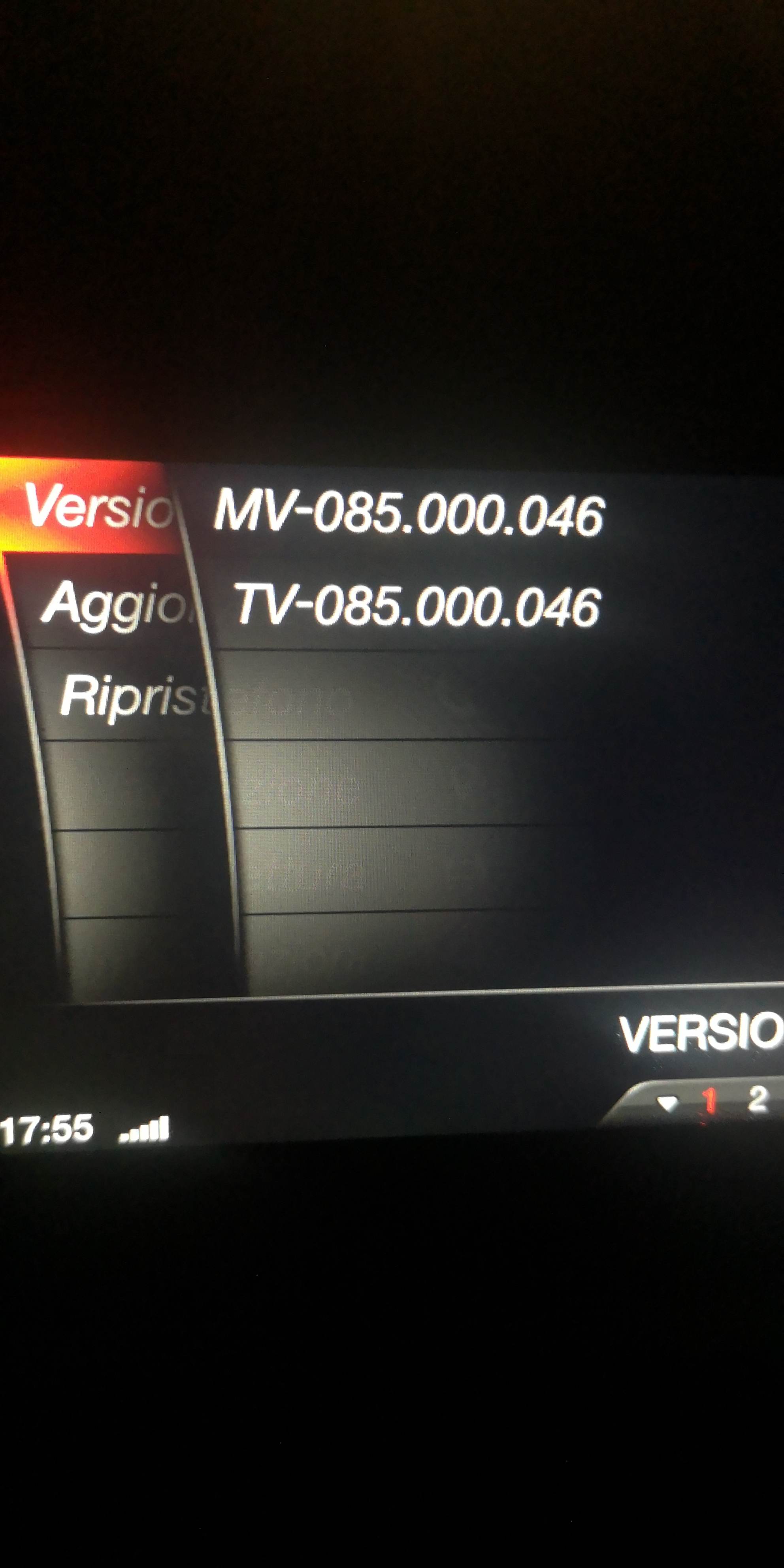

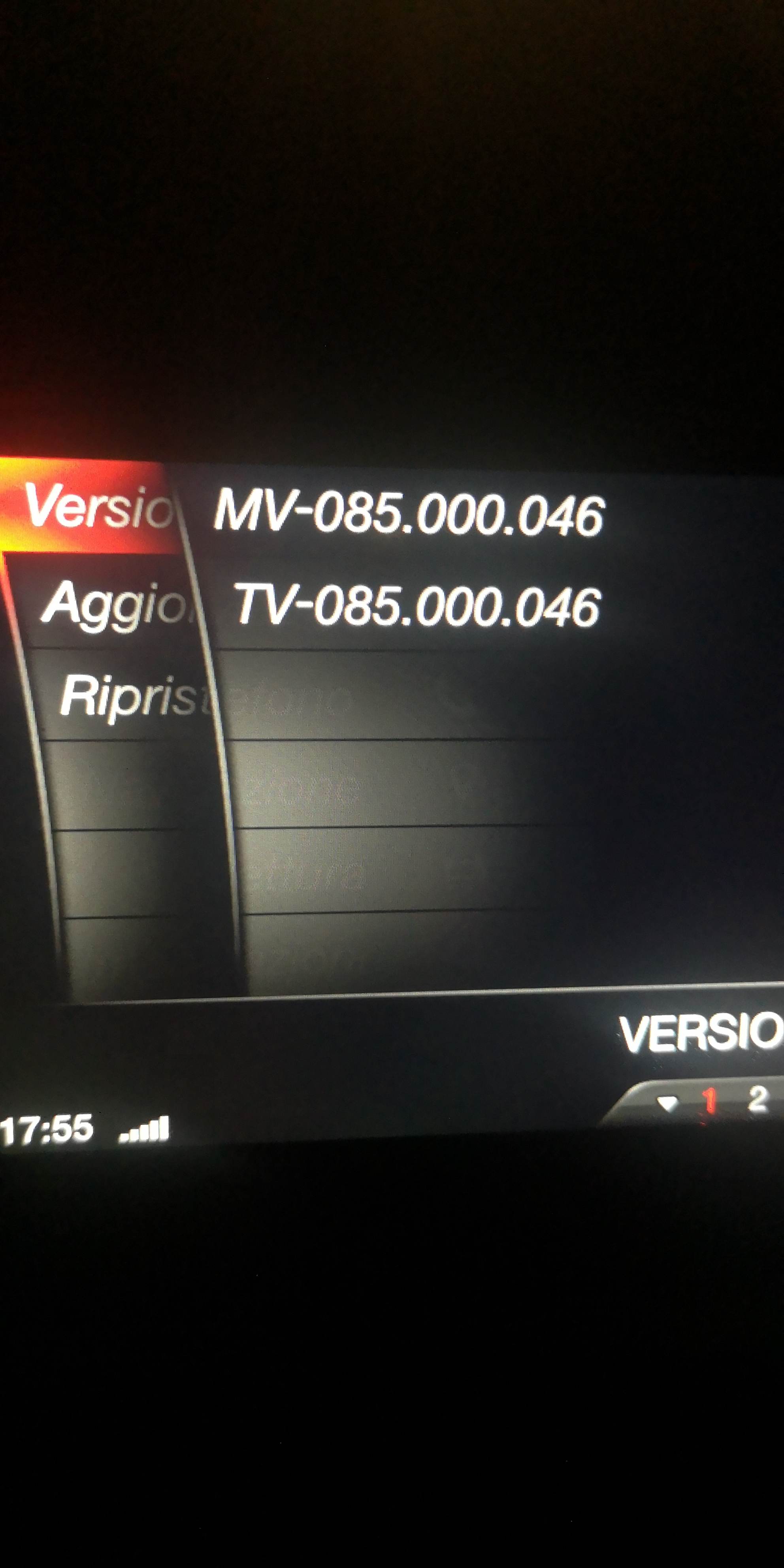

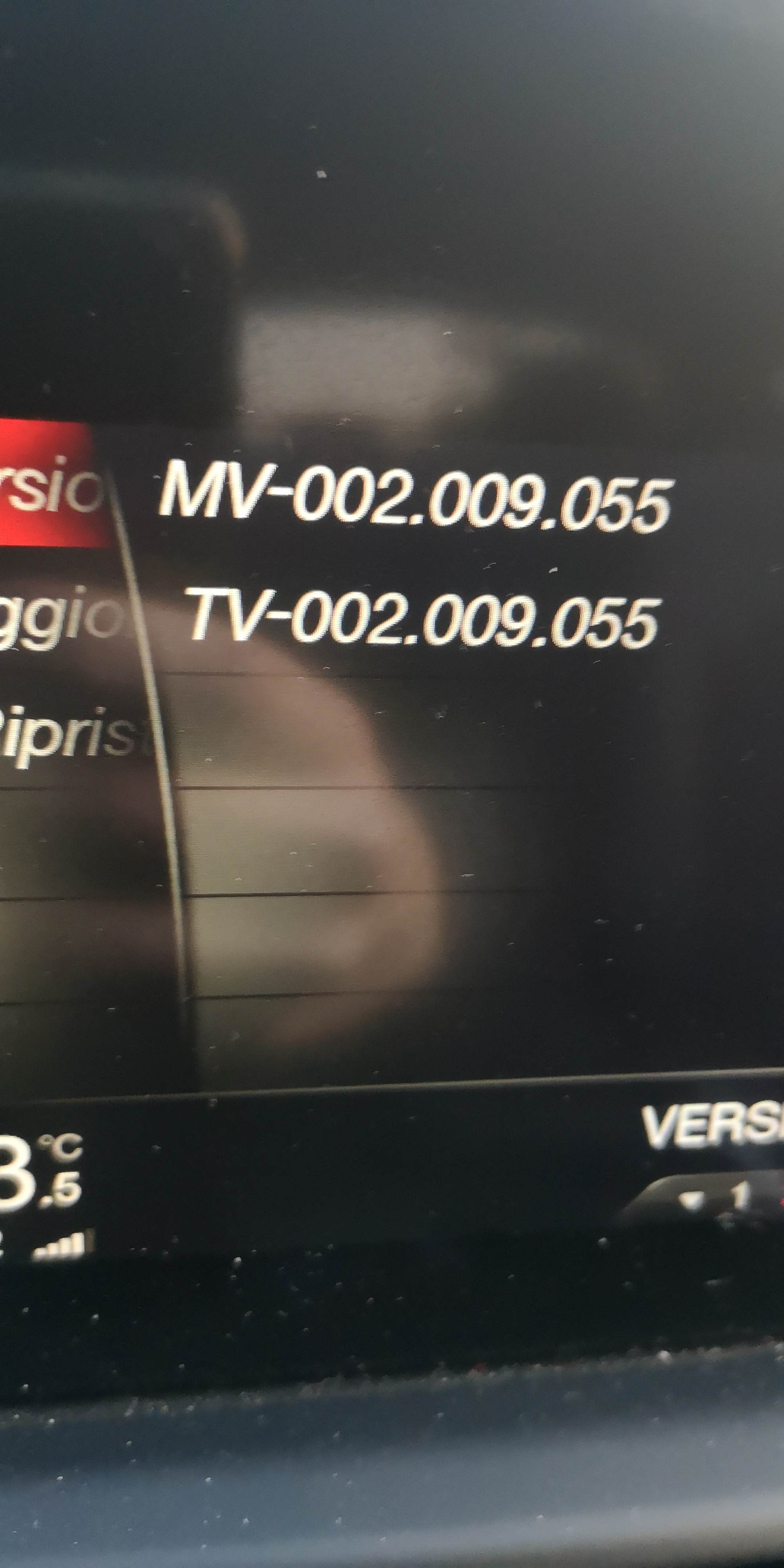

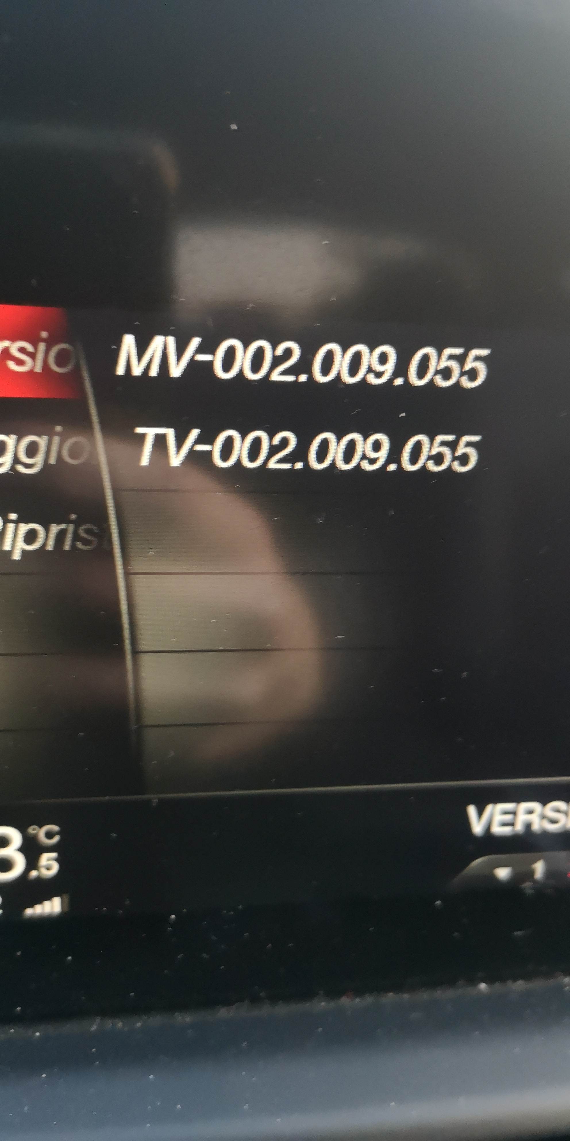

Eccomi qua, oggi ho finalmente ritirato la macchina dopo l'aggiornamento del gruppo infotainment. L'hanno tenuta mezza giornata alla fine.
Ho controllato la versione e vi metto qui le foto del prima e dopo.
Adesso devo dire che é decisamente più fuido tutto! Speriamo di non avere più problemi. IMG_20191113_163248.jpg IMG_20191114_175533.jpg
Ma la versione che leggo adesso é dell'hw di 2a generazione? immagino di sì, e spero sia anche aggiornata all'ultima versione SW...
Si è la seconda generazione di infotainment.
Dovrebbe essere anche l'ultima versione...

Ok grazie. Allora posso ritenermi fortunato...non mi aspettavo questo aggiornamento in garanzia. probabilmente sanno bene il problema che hanno i primi sistemi
