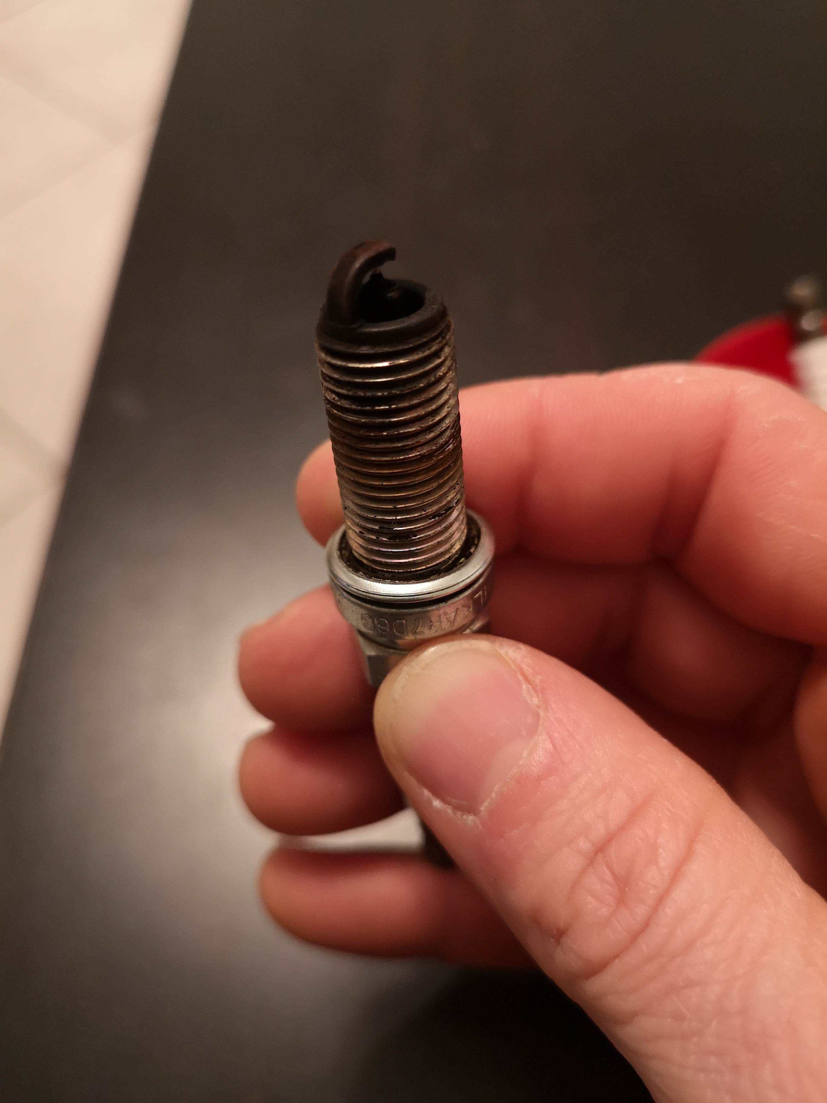

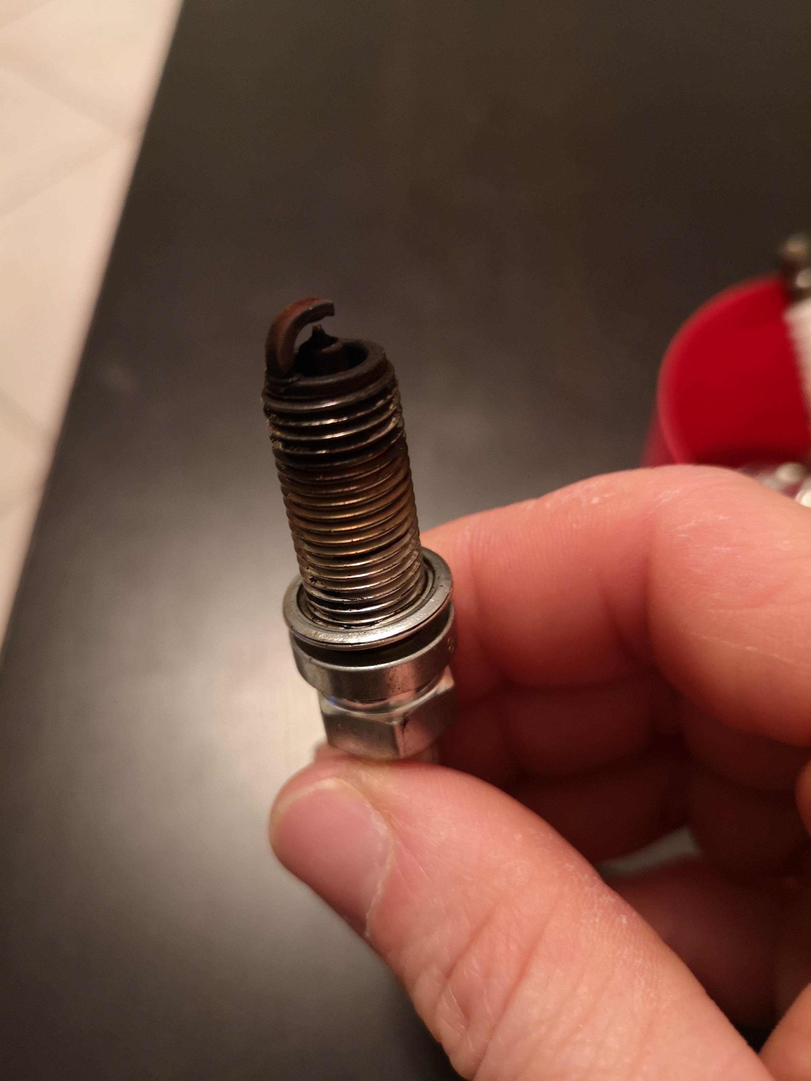

Dopo varie accensioni della spia ancora non ho trovato soluzione... Abbiamo cambiato le Candele che avevano 5000 km perché molto imbrattate, erano nere, la diagnosi dava errore accensione cilindro1 e carburazione, anche la sonda lambda sporca di benzina e oggi abbiamo notato che da calda fuma un po' d'olio, quindi secondo il mio meccanico o è la turbina che trafila olio e fa sbagliare la carburazione o addirittura la testa... In teoria il prossimo step sarà smontare la turbina e cercare di capirci qualcosa in più... Qualcuno conosce i codici del turbo per la versione 241 cv? In rete ne ho viste diverse, anche non Borg Warner ma Garrett ecc. Un buon prezzo per una turbina nuova o revisionata quale potrebbe essere?
Queste sono le Candele smontate, un po' son state pulite...
