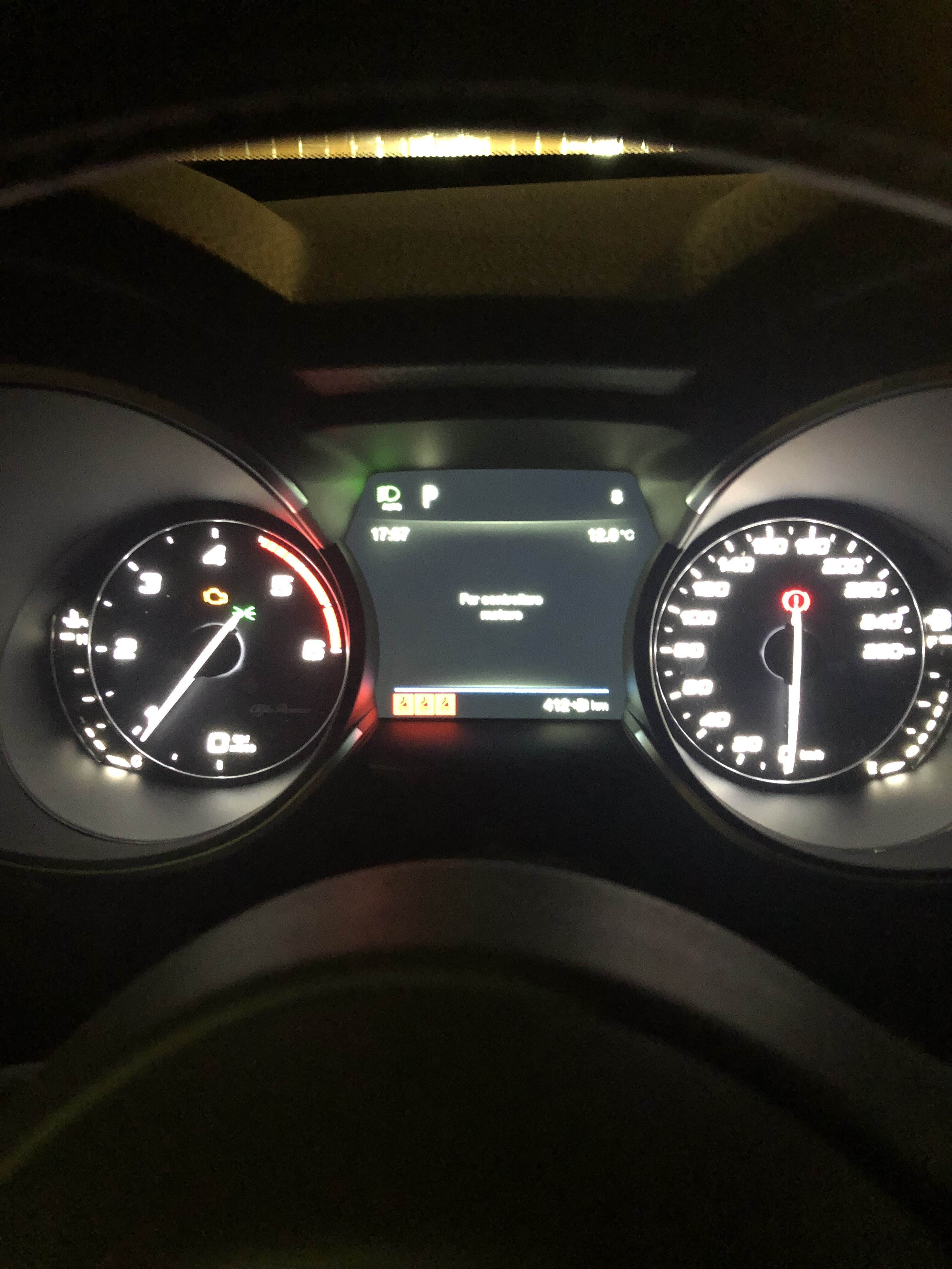

Buon di a tutti, ieri sera a soli 983km mi si è a accesa la spia motore ed è comparsa la scritta sul display del quadro “Far controllare motore”. Fino a quel momento andava benissimo senza nessun problema, non appena accesa la spia la macchina non andava più, perdita di potenza, lenta a salire di giri e dna non disponibile, bloccato su N.
Accostato, spento e riacceso spia sempre accesa ma sembrerebbe ritornata alla potenza normale... Il motore gira regolamente è senza alcun rumore strano. Chi sa dirmi cosa è successo e se posso continuare ad utilizzarla? Prima di giorno due gennaio non riesco a portarla in assistenza purtroppo

Si puoi usarla tranquillamente, la prima volta la centralina ha rilevato una anomalia e si è limitata (magari dovuto a un sensore con valore errato), spegnendo e riaccendendo l'errore è sparito, infatti l'auto non è più limitata, la spia non si spegne perché dev'essere resettata dall'officina oppure se è un errore che lo prevede, un certo numero di chilometri senza più l'errore che ha generato il problema è poi si spegne da sola.

Grazie intanto per la risposta....
Certo adesso mi preme sapere cosa abbia generato questa anomalia. Da quando si è accesa la spia. Ho già percorso circa 100km ma ancora è accesa.... spero si spenga da sola!
Sono protezioni elettroniche che limitano la funzionalità. La batteria un po' scarica, qualche impurità nel carburante o osé spesso simili. La spia dovrebbe rimanere accesa per qualche accensione.. Se non sbaglio 5.Poi dovrebbe spegnersi da sola. Collegando l'auto a un terminale si dovrebbe vedere il report del malfunzionamento. Dal forum si vede che spesso le batterie patiscono l'inutilizzo di auto prodotte e tenute 2/3 ferme prima di darle ai clienti.

Pomeriggio ho fatto fare la diagnosi in officina ed è uscito fuori che l’anomalia era scaturita da bassa pressione carburante, secondo il capo officina gasolio sporco. Molto strano, avendo fatto gasolio sempre e solo in un unico rifornimento fino ad oggi ed essendo il gestore un amico fraterno.
Secondo me è un problema nato quando mi hanno consegnato l’auto a secco di carburante... tant’è che si è spenta dopo circa 1km
Probabilmente si sarà danneggiato qualcosa visto che è risaputo che i motori diesel non dovrebbero mai rimanere a secco
