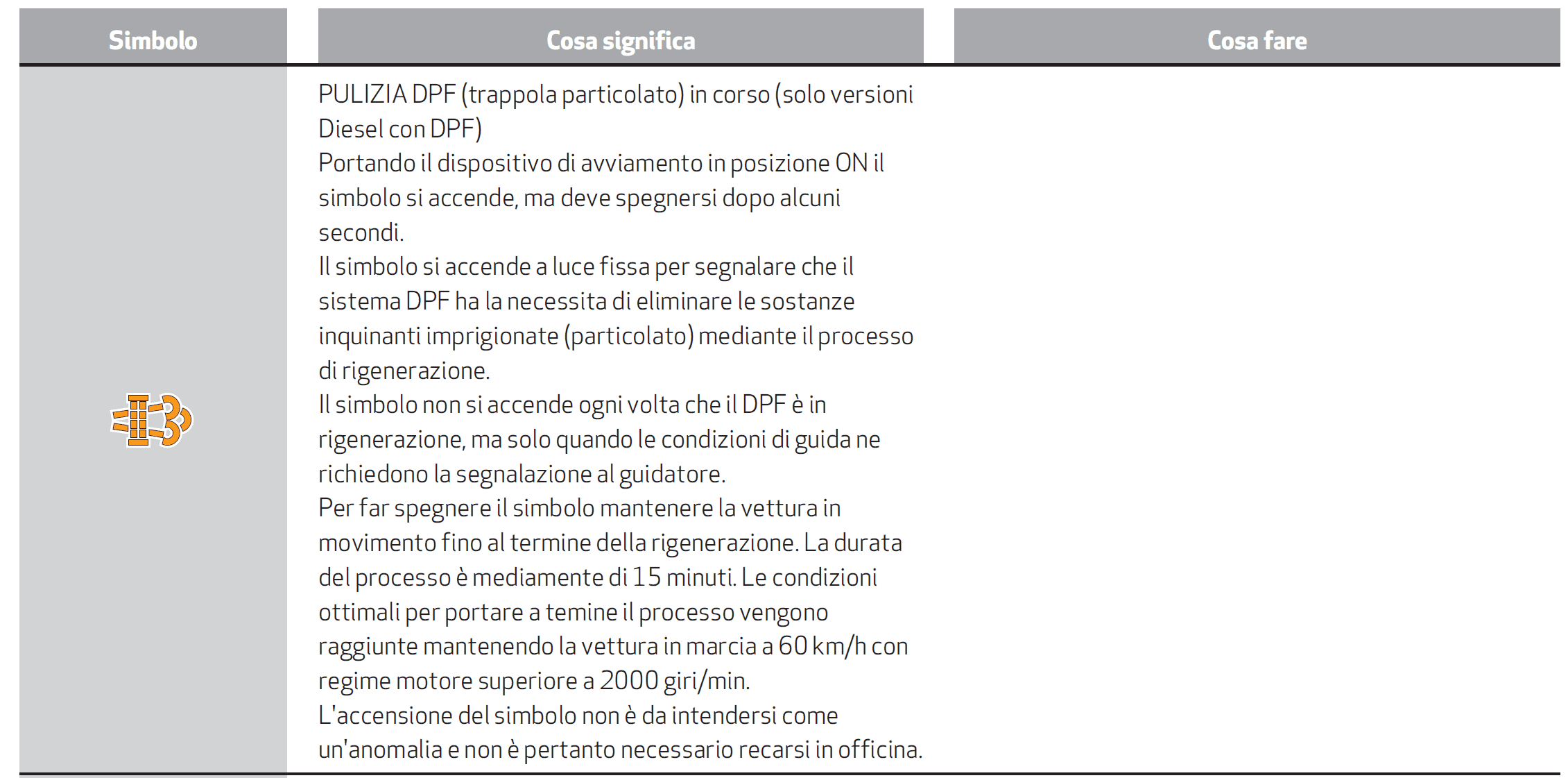

Salve a tutti, stamattina si é accesa la spia avaria motore, sospetto sia il dpf intasato, dato che in questi ultimi giorni faccio brevi tragitti, e ho notato che il consumo in questi tragitti era al massimo anche da fermo, quindi sospettavo una rigenerazione, sta di fatto che ora ho il motore in recovery, calo di prestazione e rumorosità motore, penso sia esclusa la turbina. Arrivati a questo punto posso risolvere solo portando l'auto in officina e mettere mano al portafogli ? O se la porto un po' in autostrada c'è la possibilità che faccia una rigenerazione ? Anche perché il consumo rimane tuttora al massimo anche da fermo, quindi sospetto che tenti di rigenerare, cosa faccio ? Grazie
Da fermo non vale niente il consumo istantaneo: teoricamente è "infiniti" litri per 100km, nella pratica l'indicatore (la barra) si ferma all'ultimo valore reale prima di essere fermo.. quindi se andavi piano è normale che è al massimo.
Della rigenerazione te ne accorgi viaggiando, in rilascio (quando il consumo dovrebbe essere 0 l/100km) e in realtà la barra non va a zero (solo con scala "l/100km", con "km/l" non si vede la differenza).
Ad ogni modo se fosse il DPF che ha interrotto troppe generazioni probabilmente ti sarebbe apparsa la spia del DPF
Deve essere qualcos'altro, l'idea di una sparata in autostrada non mi sembra per niente buona.
