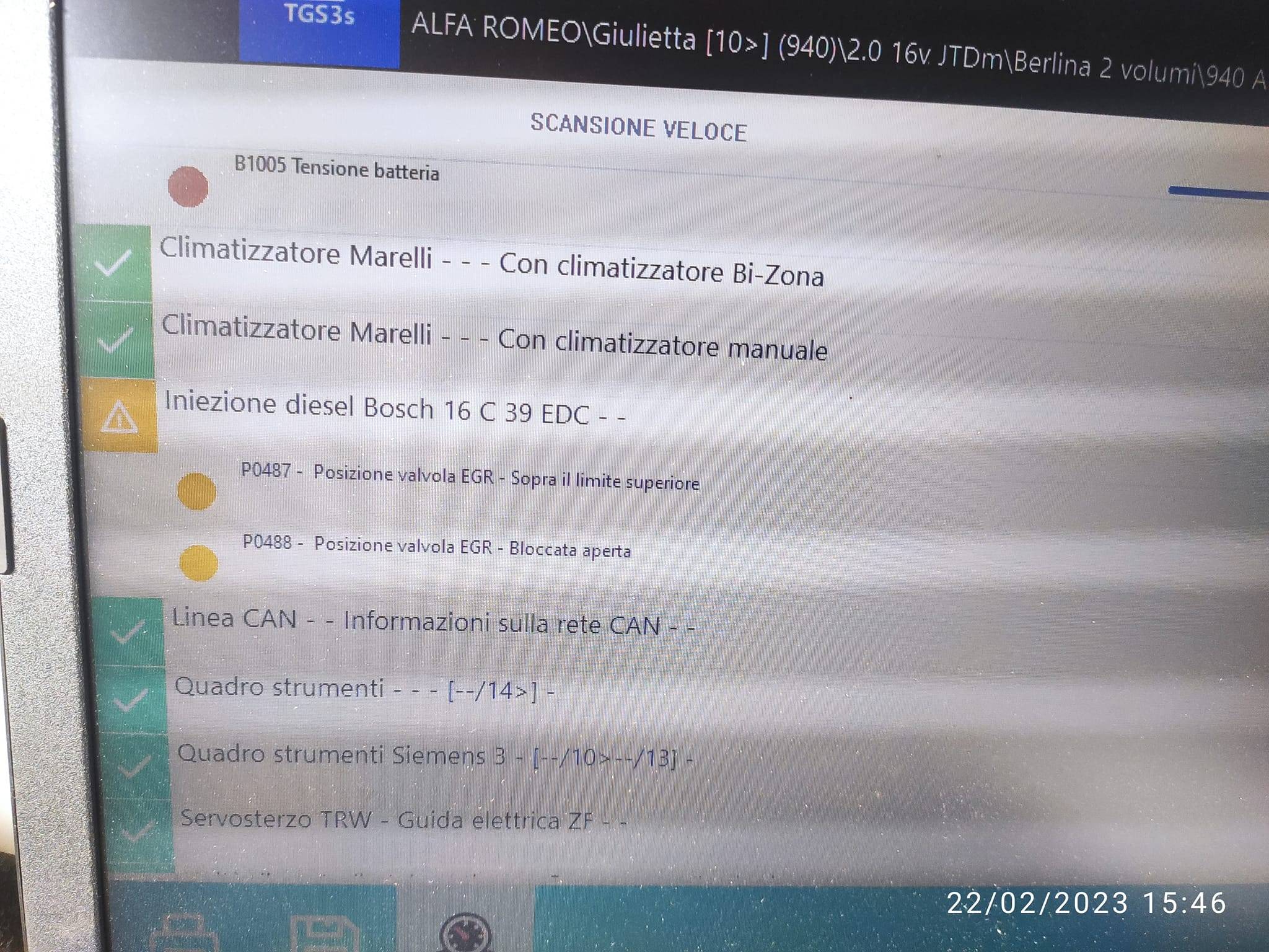

Buonasera la diagnosi ha dato questi errori. La valvola egr è da sostituire ?
    446.3 KB · Visualizzazioni: 215
C’è scritto valvola egr bloccata aperta è normale che così auto va male prova a chiudere valvola con lamierino e vedi come va al 90% e quella che da problemi.. poi si può provare a pulire, sostituire, chiudere egr…
