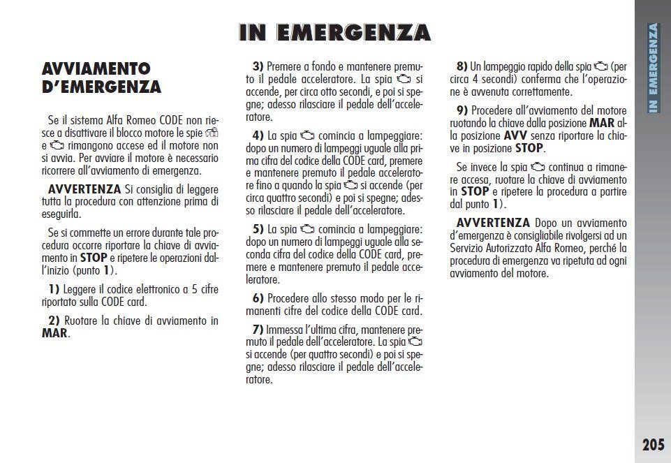

Ecco la pagina "incriminata":

Tra l'altro ho avuto modo di testare la funzione di emergenza (dato che sia fuori al supermercato che fuori casa per portarla nel garage per la riparazione HOME MADE non ha voluto saperne di partire)quindi dell'inserimento manuale del codice tramite il pedale dell'acceleratore.. fortunatamente funziona alla grande.

Mi pare che i controlli che normalmente si possono fare li hai fatti, compreso il regolare funzionamento della procedura di avviamento di emergenza, è un pò laborioso ma efficace... : good . :
