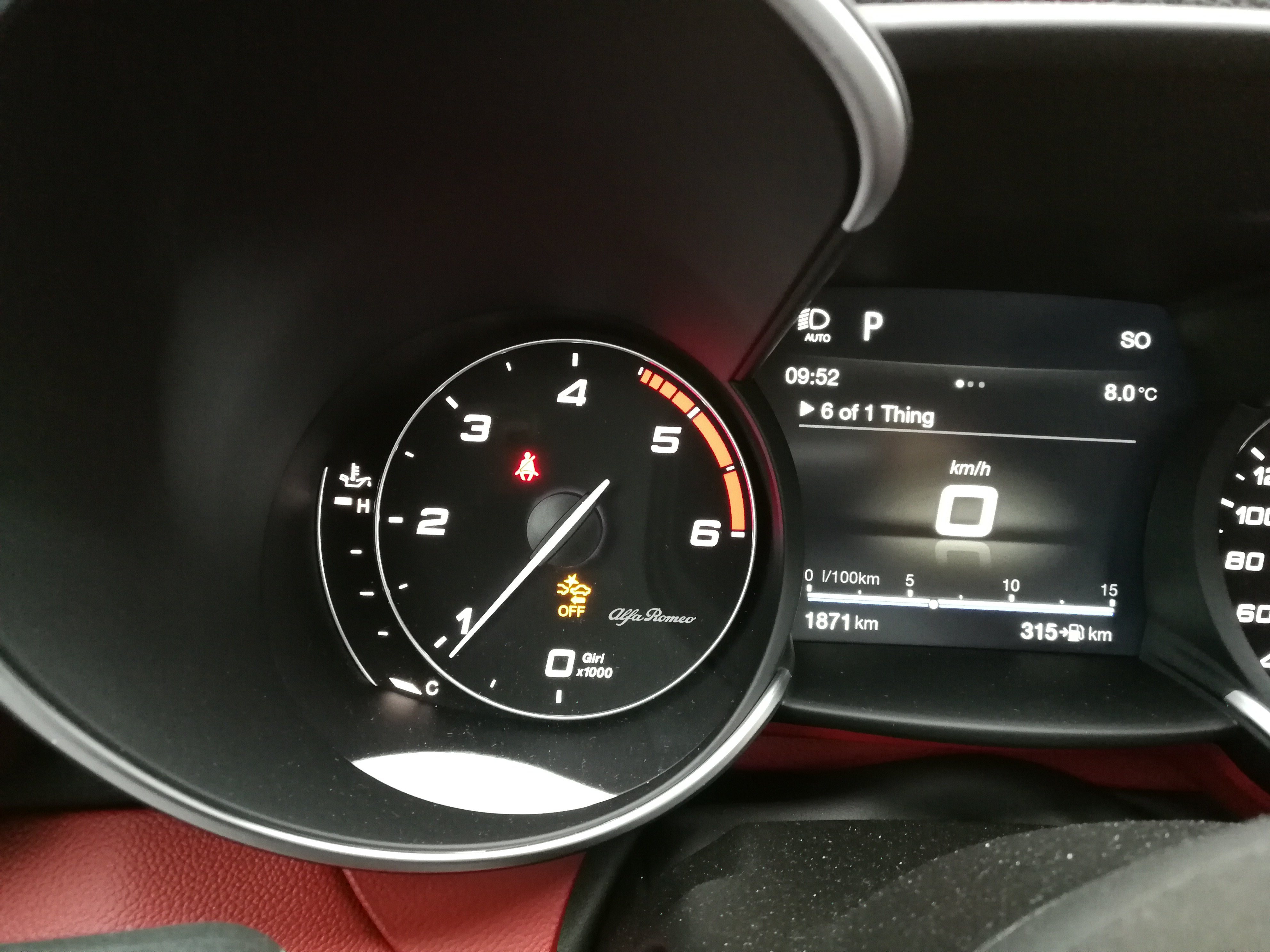

Oggi nei primi metri mi si è accesa la spia
AVARIA SISTEMAFORWARD COLLISIONWARNING (FCW)
Sul LUM c'è scritto che:
Il simbolo si accende, in caso di avaria del sistema Forward CollisionWarning.
Poi si è spenta!
Credo sia la prima volta che accade (ho la Giulia da 1 settimana e fatto 1700 km circa)
Che ne dite ??

Allora update:
stamane alla accensione del veicolo dopo qualche secondo si è accesa la spia (la auto era parcheggiata con il muso verso una saracinesca ma all'aperto)
Pioveva poco (ha piovuto tutta la notte)
Sulla camera non vi era nulla ma non ho guradato (purtroppo) se vi fosse qualcosa sul radar
Sono partito, ho percorso 50 mt (1 min dalla accensione della spia) e si è spenta
Lungo il tragitto avevo avanti un grosso camion che alzava una nuvola di acqua polverizzata ed io forse ero troppo vicino
Si è riaccesa la spia
Dopo aver superato il camion ... si è spenta
Ho chiamato ARVAL e quindi la autofficina FCA che mi ha dato appuntamento per domani
Che ne pensate ?

Può in qualche modo incidere il settaggio ? Ricordo che giorni fa avevo settato in modo diverso dal default questa funzione di sicurezza (non ricordo bene ...)
Stasera non mi è stato possibile vedere pioveva ed era molto buio
Ad ogni modo nel breve tragitto la spia non si è accesa
Domani mattina do uno sguardo alla pulizia dei due sensori prima di accendere il motore e vedo un po' che fa la spia
Poi vado in officina FCA

Come volevasi dimostrare stamane ... no spia :)
Ad ogni modo non pioveva ed era non buoio e pertanto ho guardato i due sensori (radar e camera) e non ho trovato assolutamente nulla di strano
Infatti non ho pulito ed ho acceso il motore e (come dicevo) nessuna spia
Ma come avevo prenotato sono andato in FCA e l'ho lasciato
Più tardi li sento ... per capire se hanno trovato qualcosa di strano
Ad ogni modo ho anche una altra necessità di assistenza (nel forum INTERNI ho segnalato la esistenza di un danno nel bagagliaio) e quindi la FCA spero faccia il suo dovere
