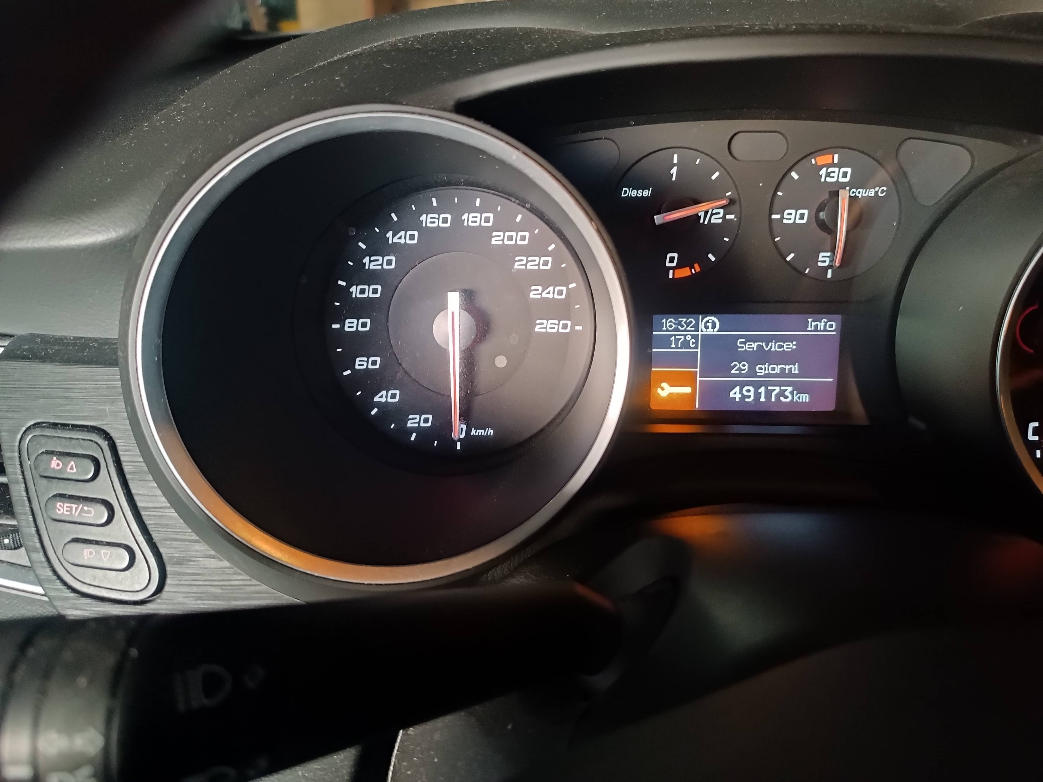

salve ho notato che quando giro la chiave per mettere in moto si accende una spia gialla con figura di una chiave nel quadretto dna
poi si spegne. sul lum non ho trovato niente sapete cosa può essere.. service ventinove gg. ma di cosa? il tagliando è stato fatto qualche mese fà
circa 11k ...

Significa che mancano 29 gg al service, mi pare evidente che il tuo meccanico non ha azzerato correttamente la centralina.

Quella spia non serve a nulla , perché è un calcolo basato sui km percorsi e sul tempo trascorso da quando è stata azzerata la volta precedente ; Quindi vai in una qualsiasi officina e la fai azzerare di nuovo se non vuoi vederla , altrimenti la puoi tranquillamente non considerare, perché non centra nulla la macchina e il motore.

ci vogliono 5 minuti, da noi nessuno ti chiede soldi per questo, ma puoi anche ignorarla e al prossimo tagliando la fai azzerare.

Bisogna fare il tagliando regolare, e il meccanico te lo cancella lui il service, non devi andare da nessuno.
