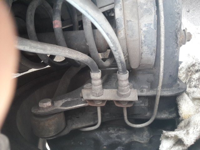

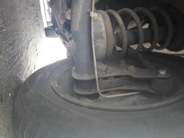

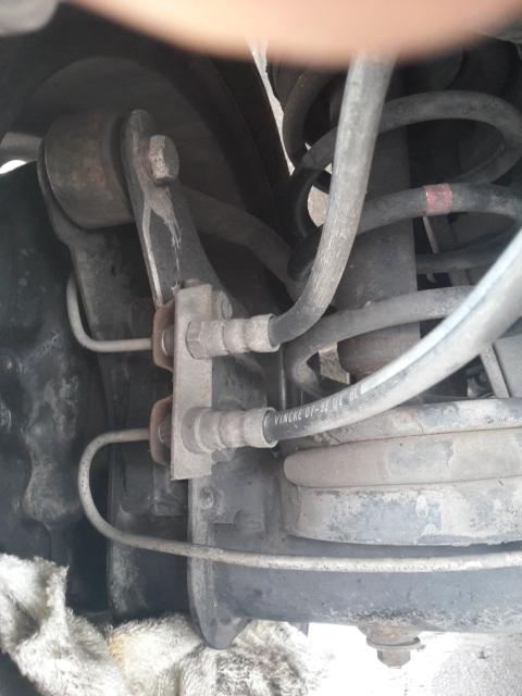

Allora, nella prima foto la ruota posteriore dx nella seconda la sx: si nota lo straccio per la perdita, le valvole di spurgo sono quelle nella seconda foto dove c' è il raccordo dai tubi di metallo a quelli flessibili? Sembra esserci però solo un dado esagonale sul tubo di sopra, niente su quello di sotto mentre alla ruota dx arriva a prima vista solo il tubo di metallo. Sulle ruote anteriori invece non riesco a trovare nulla nè i flessibili nè quello di metallo che scende giù dalla vaschetta del liquido...
Se svito il dado (ammesso che ci abbia azzeccato ad individuarlo) devo staccare completamente il tubo flessibile per sversare il liquido pompando sul pedale? Scusate l' "imbranatezza" o meglio ignoranza...

No assolutamente: quei dadi servono x separare i flessibili dai tubi rigidi. Le valvole di spurgo le vedi togliendo la ruota e seguendo il tubo rigido fin dove entra nel retro del tamburo. Li vedrai un tappino di gomma (se nn lo hanno perso) e sotto un dadino da 8mm di forma a goccia.
