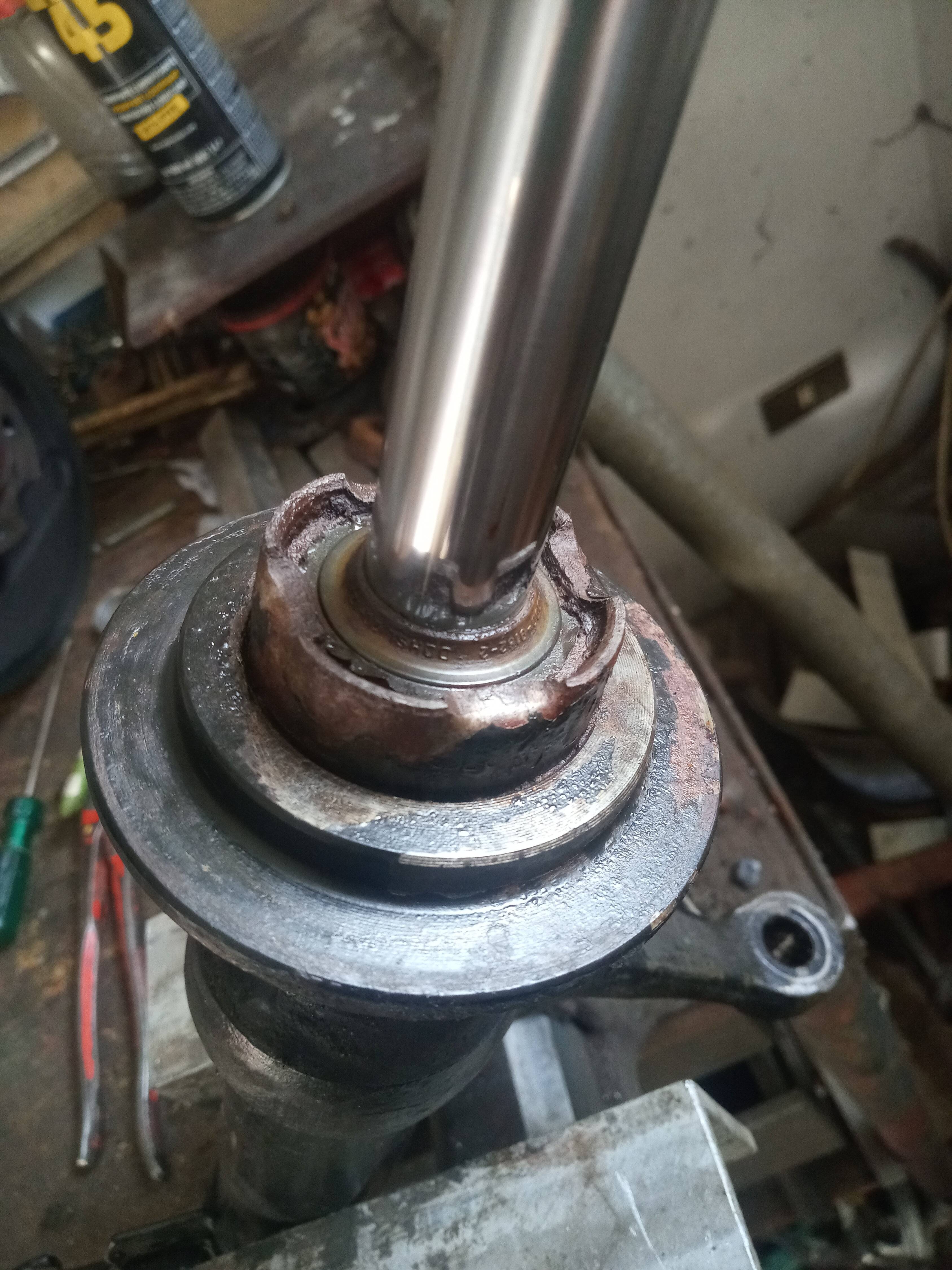

Ma ho un altro quesito....ho smontato oggi l ammortizzatore anteriore....credevo ci fosse una ghiera che tenesse fermo l ammortizzatore.....ma non sembra estraibile

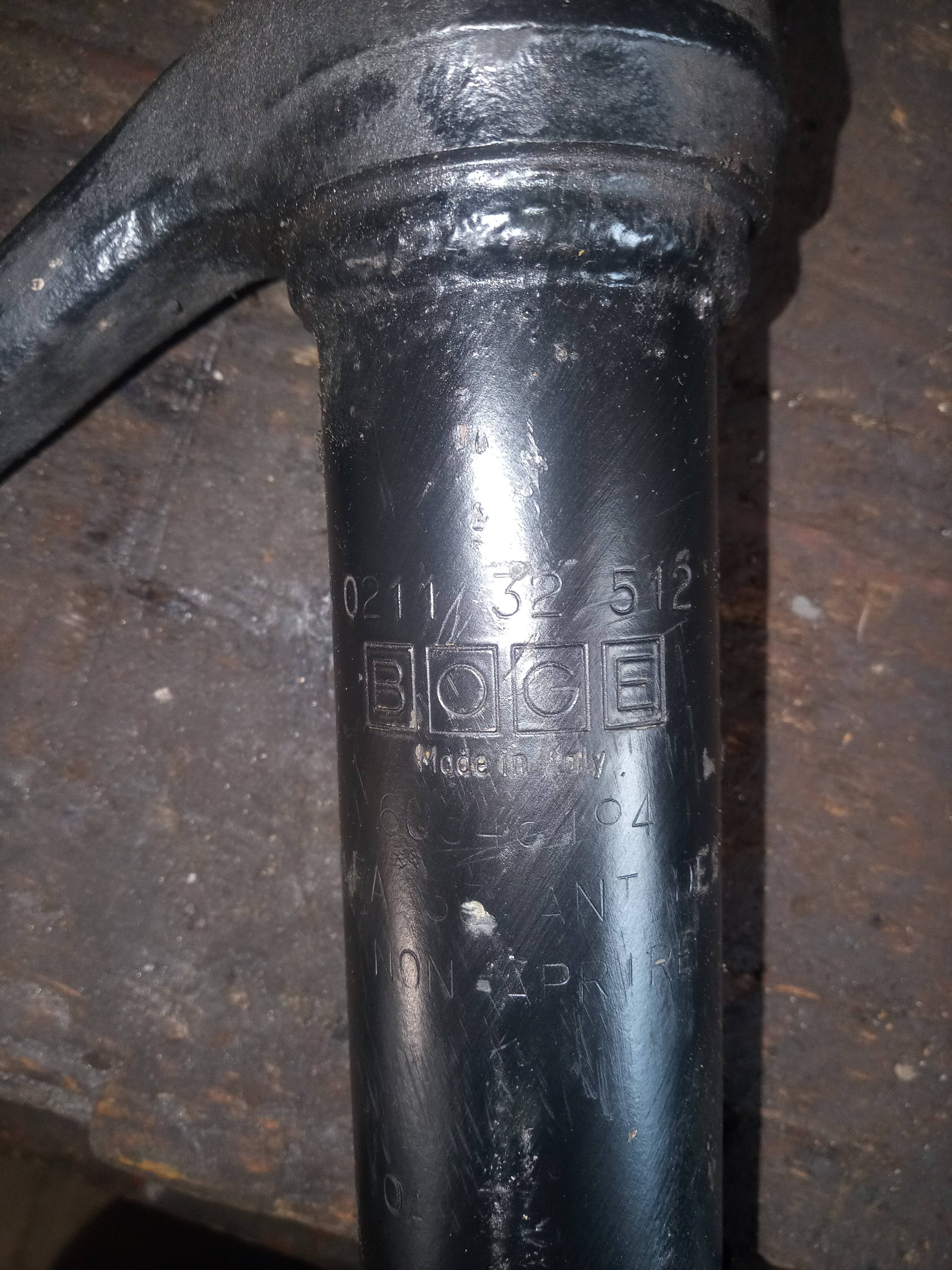

forse mi sono trovato la risposta...sotto la scrtitta ...anteriore destro.... ce' scritto.... non aprire.... Quindi non ho la possibilita di usare i koni...giusto?

PS: posso dirti qualcosa di più se riesci:
- a leggere i codici stampati sugli ammortizzatori, oltre ai codici boge, dovrebbe esserci un codice ricambio alfa che inizia ad es. con 605......... e che varia solo nell'ultima cifra tra ammortizzatore dx e sx;

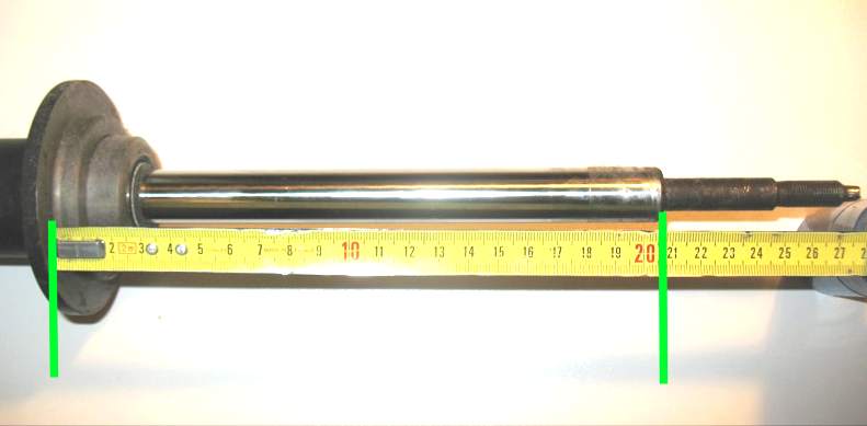

- questo forse è più facile: fare una misurazione dello stelo dopo aver esteso al massimo lo stesso, questa misura ti dice la compatibilità con le varie molle e che annata/versione di ammortizzatore hai realmente montati al momento (se magari già sostituiti una volta);
la misura va fatta dalla parte larga del piattello inferiore (come in foto) sino allo scalino dove termina la parte cromata,
cercando di fare poco "errore di visione (di parallase)", cioè tieni il metro parallelo allo stelo e per leggere le misura sul segno a dx nella foto, sposti l'occhio proprio in posizione sulla verticale sopra al segno (non fai la lettura in diagonale, che sarebbe falsata):

Comunque Ho misurato lo stelo al max escursione da piattello e misura 22.3cm e pesa 5,010 kg ....il codice ricambii è 60546194
