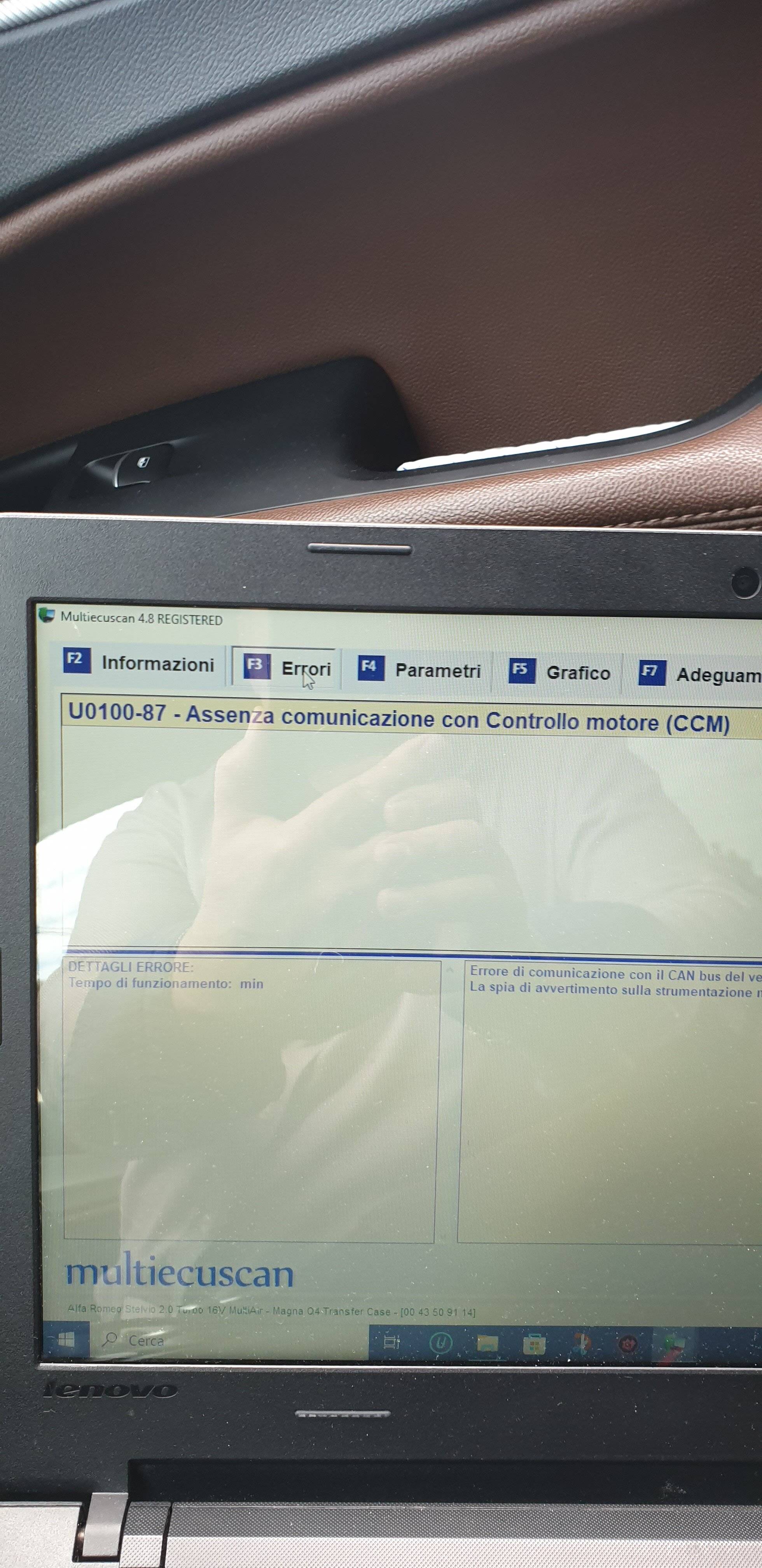

Buongiorno mi si è accesa la spia motore ,ho un software ems e mi da questo errore,lo cancello e su riaccende,ma ka macchina va bene ,solo che ce la spia accesa,dna non funziona ecc ecc

Da centralina guasta a cavo rosicchiato o connettore sganciato tutti.. troppo difficile dirlo da qui.
Non è un errore ricorrente per qualche bug, se è questo che volevi chiedere

Grazie controllerò,comunque la macchina va benissimo

Buon pomeriggio, vicino al cambio automatico (sul lato sinistro nel senso di marcia) c'è un grosso connettore che non è protetto in alcun modo da polvere e sporco volante, inoltre trema insieme al motore pulendolo con spray per contatti mi ha aiutato..

Nel vano motore non sotto il volante dentro l'abitacolo giusto?
