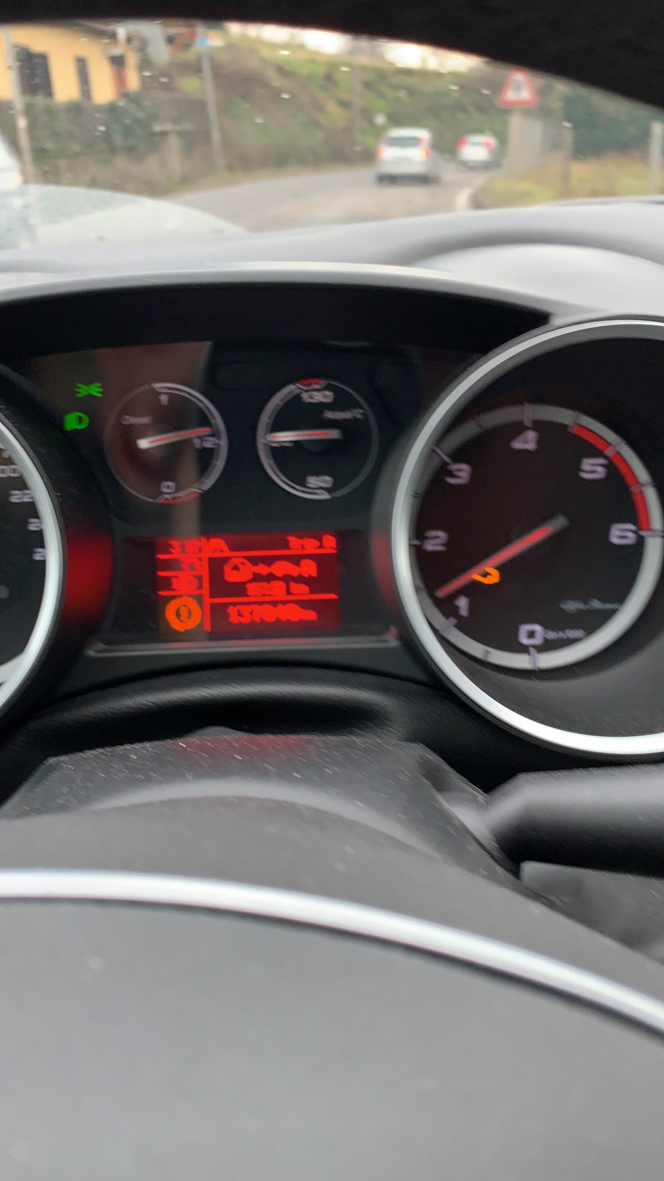

Salve è da un po’ di giorni che mi si è accesa la spia motore, insieme alla spia motore anche quella dello start e stop. Sono andato a chiedere consigli ed un meccanico mi aveva detto che quasi sicuramente il problema fosse stata la batteria, perché non riusciva a generare corrente tale da far partire lo start e stop, ed era per questo che la spia motore si fosse accesa.
Quindi, ho cambiato la batteria ho comprato quella appositamente per lo Star e stop ma niente la spia non ha intenzione di spegnersi. Vi è mai capitato? Secondo voi cosa può essere ?

Ci vuole un po’ che la batteria si carichi e impianto apprenda la nuova batteria e probabilmente c’è qualche adattamento da fare se la hai montata da poco prova ad aspettare qualche giorno e vedi comunque non usare mai star stop perché deteriora olio motore e meccanica creando sbalzi enorme di temperatura che creano residui sul olio e creando micro crepe nei materiali che alla fine potrebbero rompersi in prima la turbina
Reazioni: Marco.giulietta95
Benvenuto. Il tuo meccanico doveva fare una diagnosi, non farti spendere soldi inutilmente. Il problema non è lo start&stop. La sua disattivazione è la conseguenza di un’altro problema che va individuato e risolto
Salve, tanto comunque non posso usare lo start e stop tanto meno il dna perché ancora mi da L errore. Domani la porto da un altro meccanico vediamo lui cosa mi dice .
La diagnosi me L ha fatta però non trovava nessun errore, Poi dopo lui mi ha detto che quasi sicuramente fosse la batteria.
Con la spia accesa è impossibile che non trovava nessun errore. Poiché con la batteria nuova non hai risolto o cambi meccanico oppure ti fai fare una diagnosi in concessionaria
