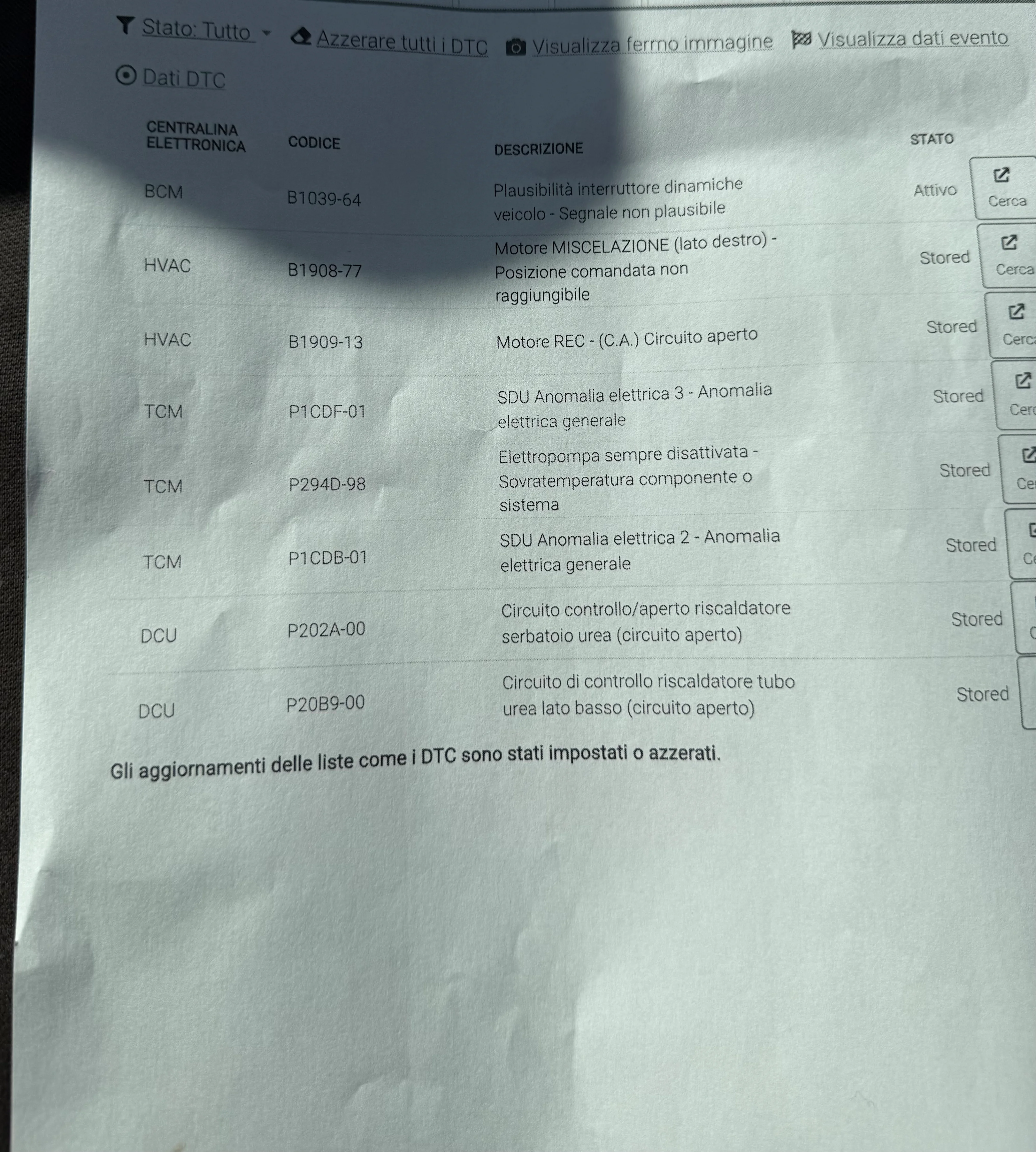

Questa mattina mi sono recato in officina ufficiale alfa, mi hanno stilato un’altra lista di errori e mi hanno detto che sono piani di lavoro e non possono farmi nulla per il momento, mi hanno disattivato tutti gli errori ma prontamente dopo qualche km mi si riaccende la spia motore e quella dell’avara cambio, quest’ultima dura qualche secondo per poi rispengersi, la macchina cambia bene e non fa nessun rumore strano, mentre la spia motore resta accesa.
