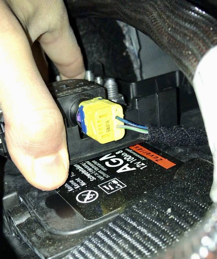

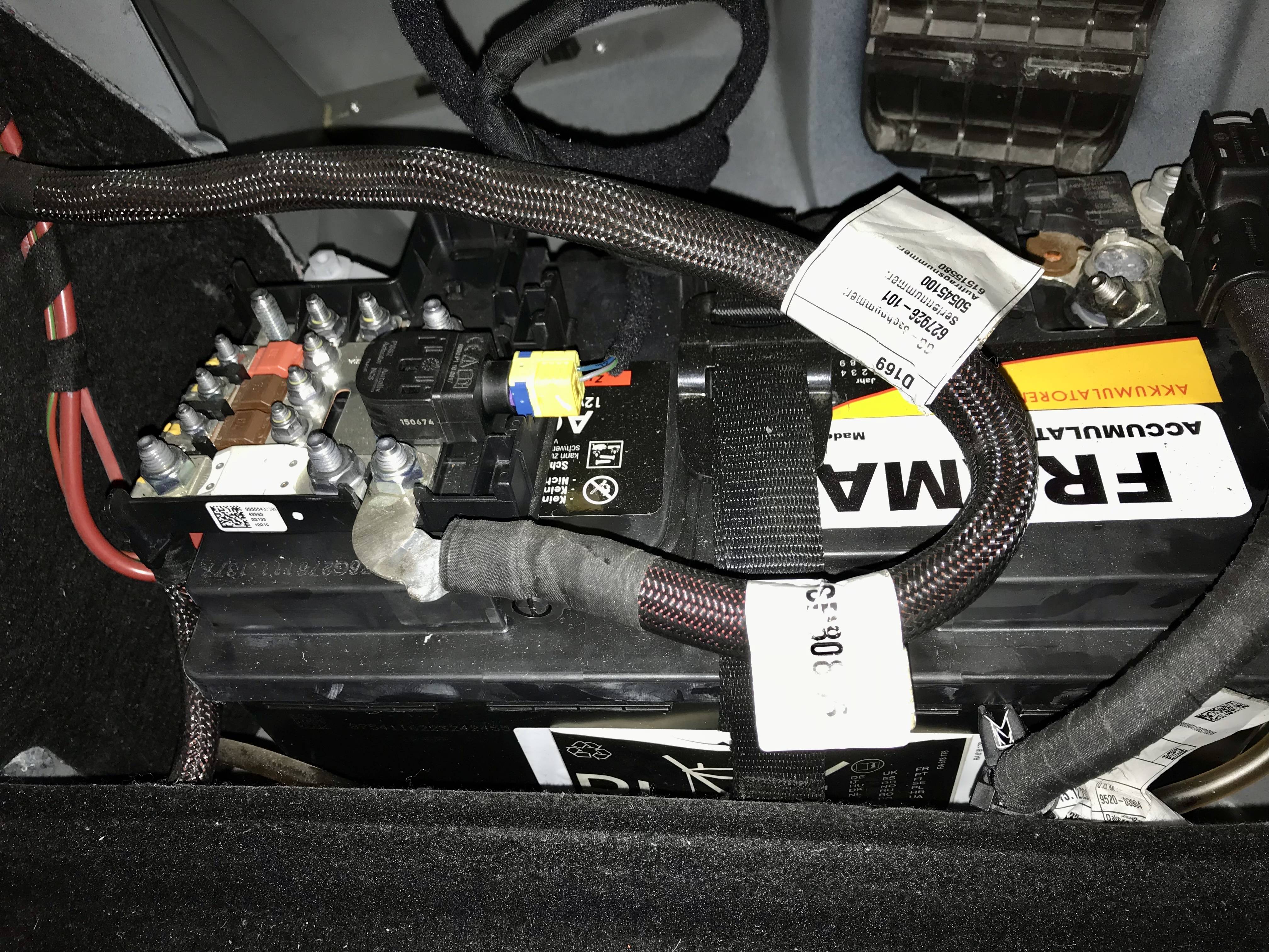

mi sembra molto starnò che ti abbia montato una 100ah. Sei sicuro? Puoi mettere una foto?
La batteria è questa!
    92.9 KB · Visualizzazioni: 143
    1.6 MB · Visualizzazioni: 159
Reazioni: VURT
Reazioni: Mirketto.88
